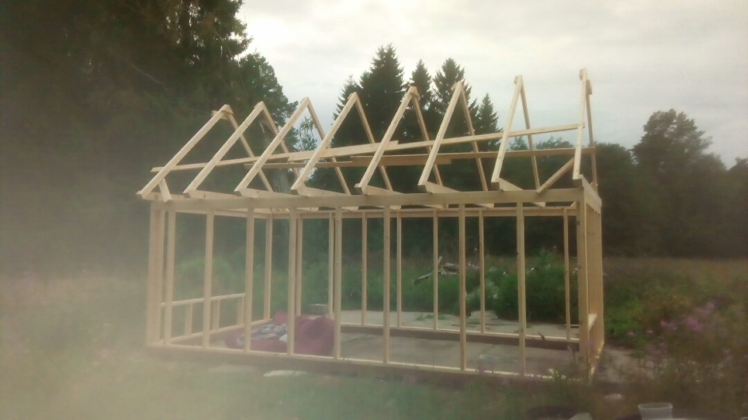

Käsil suvemaja ehitus ja mure selline, et kuidas teha põrand nii, et see ka kestaks?
Hetkel ehitusega nii kaugel, et karkass on püsti ja ees ootab katuse ja fassaadi tegemine.
Karkass on püstitatud vanale betoonpõrandale. Alusraam on 100x100 immutatud prussist, prussi ja betooni vahel on ruberoid ja kuna karkass sai tehtud madal, siis põrand on plaanis teha alusraami sisse. Suvemaja hakkan kasutama soojemal perioodil, nii et kütteks tulevad vb paar elektriradikat. Kuskilt sain kunagi idee, et panna alla vananemiskindel kile ja siis alusraami vahele põrandalaagid (ja laagide vahele peno?) , kuid kui siin foorumis erinevaid teemasid lugeda, siis hakkasin sellises ehitusviisis kahtlema ja seega loodagi saada mõnda paremat ideed :hello:

Kui tegemist on suvemajaga ja kasutama hakkad vaid soojemal perioodil siis mis on põrandale soojustuse paigaldamise mõte?

pikk88 kirjutas: 28 Aug 2017, 07:59 Kui tegemist on suvemajaga ja kasutama hakkad vaid soojemal perioodil siis mis on põrandale soojustuse paigaldamise mõte?
Mõte oli see, et ka sügisesel ajal on päevad vahel mõnusad soojad, kuid öösel on miinuskraadid, ja sooviks ka selliste ilmade korral aeg ajalt suvemajas ööbida. Päris talvisel perioodil siiski maja ei kasutaks.
Nii et ootan endiselt mõistlikke lahendusi põranda ehituseks, kui soojustatud põranda jaoks häid lahendusi pole, eks siis tuleb teha soojustamata põrand :this:

Kas sulle meeldib põrandal magada? Ise eelistaks voodit või vähemalt madratsit põranda ja ihu vahele. :) Tee põrand prussidest ja prusside vahele võid ju ikka panna peno või villa.
