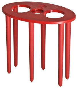

Aga üks küsimus veel. Isover ise pakub plaatide jaoks paigaldusprofiili 50mm, kuid mul on 30mm plaadid - kas neile paigaldusprofiili vaja ei olegi?

Sinna lähevad distantspuksid 30 mm, plaat on nii pehme et ilma nendeta ei saa.
Veider on asja juures see, et kui enamus poode hoiab RKL plaati sees ja isegi teipi on saada, siis bauhofis vähemalt on puksid ainult tellimise rida.
K-rauta müüb selliseid
