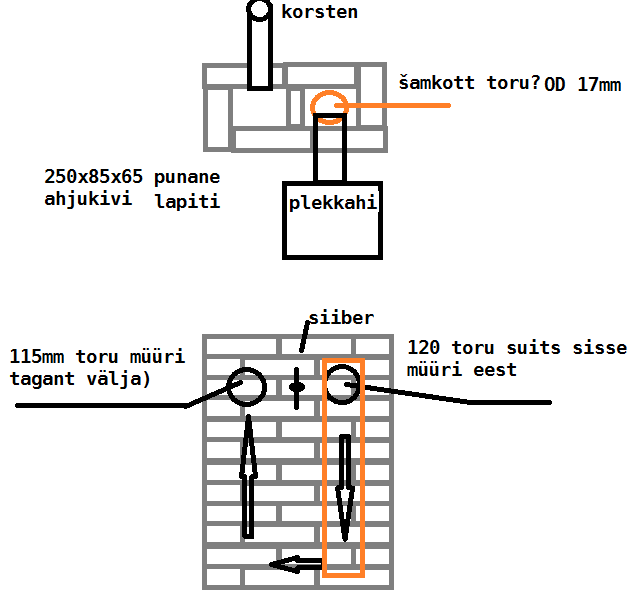

Tahaks ehitada soojamüüri 4kW plekkahjule:
http://www.svt.ee//index.php?main_page= ... ucts_id=69
Praegu on kavas pildil olev lahendus (ca 75 kivi, 230 kg). Küsimus oleks kuidas siin teadjamehed midagi taolist ehitaksid nii et asi ajale vastu peaks ja suits tõmbaks. Kas on vaja lõõri sisse zamott toru ja kui pikalt seda peaks panema? Või oleks targem laduda samott tellistest vooder sisse?
Praegusel joonisel on veel lahendamata ülemine ots. Kui selle välja mõtlen teen vist põhjalikuma 3D joonise ka :thumbsup:

4 kW on väga väike võimsus - see on sul mingi kamin, mitte tavaline ahi.
kaminaid olen plekkkorstnaga ühendanud, ühendus oli ülalt ja soemüür saigi teistpidi laotud (seejuures läks korstnasse alt. Samotiga sai kogu ülalt soemüür laotud. üks rida altpoolt ühendust oli veel samott.
ühendusmuhv

Kas esimesse lõõri poleks mõtekam lihtsalt nelja külge õhuke samott plaat sisse panna.

Millek sinna üldse mingisugust šamotti vaja on, tegu ju 4kw praktiliselt sama võimsusega,mis tavalisel pliidil. Kui sa arvad, et annad pidevalt hagu, siis pane ülesse šamottplaat nn. kaitseekraan vastasseina, kust toru sisse läheb.

Mis on 4 kw kamina suitsu väljund temp?Pakun,et alla ei või korraga üle kilo puid panna ja suht külm suits väljub sealt.Soemüüri võid ju ehitada,aga kas kasutada ka saad on omaette teema.Tuleb hoolega jälgida,et pigituma ei hakka.Kütad suurema koguse puudega kütad kamina laiali.

Soemüüri sisendisse pane põlv, mis keerab alla ja selle sisse lükkad küljelt suitsutoru. Lahendus pole parim... aga lihtne.
