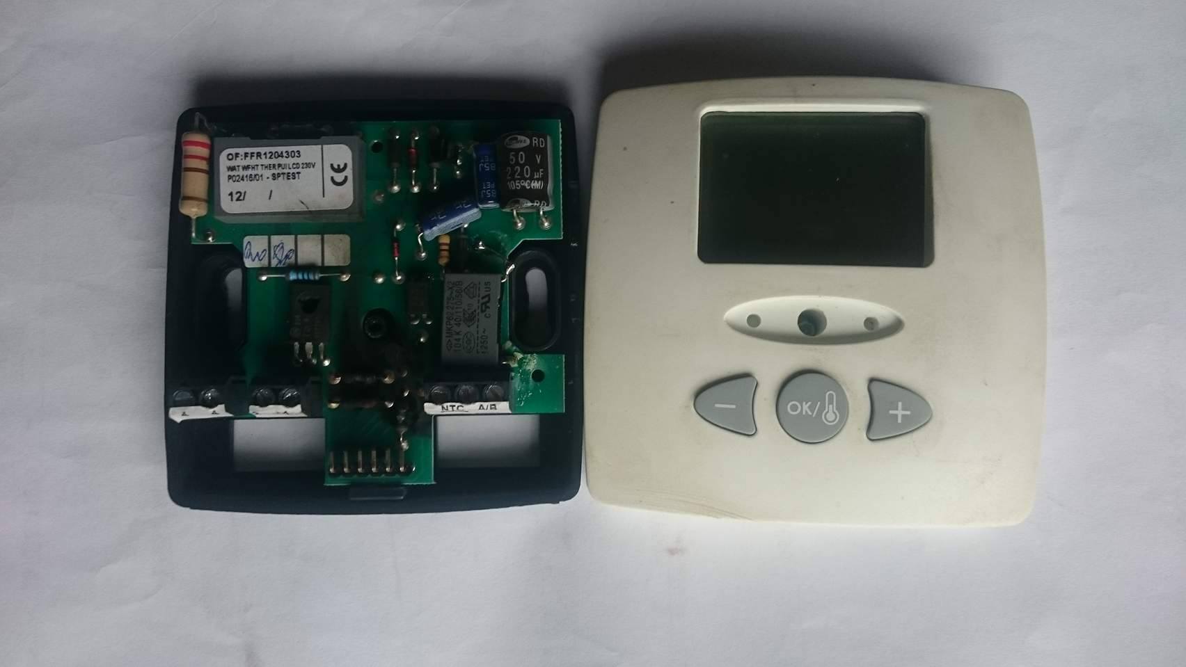

Kas keegi oskaks öelda mis on termostaadi läbipõlemise põhjus ?
ohjah
Re: Mis on termostaadi läbipõlemise põhjus
Elektrivoolu soojuslik toime.
Mitu volti toitepinge on?

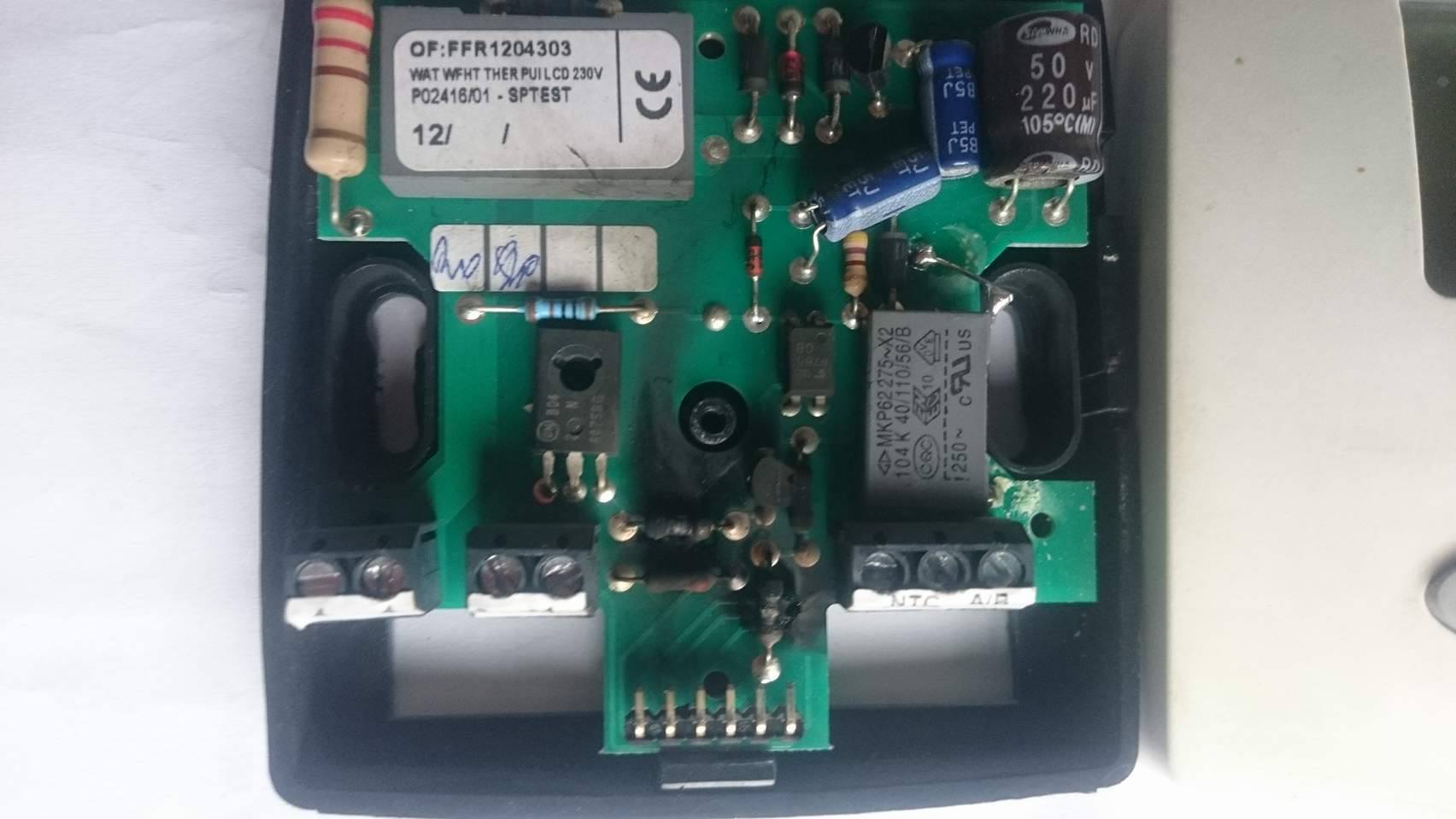

Elektrivoolu soojuslik toime on hetkel tõesti õige vastus, tõsi küll see on tagajärg. Küll aga ei saa selle pildi põhjal öelda mis on täpseks põhjuseks. Vanuse kraesse võib küll ajada, kuna osad detailid muudavad ajas oma parameetreid. Samas on ka juhuseid kus seadmesse kogunev tolm tekitab valesse kohta ühenduse ja suudab lõpuks sarnase pildi tekitada.

Tervitus. Toitepinge on 233V.

Kaua see termostaat seal on olnud?

Kui on võimalik välistada väline tegur siis võib olla põhjuseks tootmisel kasutatud odavad detailid ja neil mõnel on avaldunud aja möödudes varjatud defekt.

Ütleme nii, et keegi ei ütle tagantjärgi ainuõiget põhjust ja kas see on ka tähtis?
Elektroonikat jagav inimene suudab ka tagantjärgi probleemi põhjuse tuvastada. (Vaevalt, et ainult pildi järgi.)
Tähtis on see sellepärast, et selline "lihtne" detail võiks ikka vähemalt 20 aastat töötada, mitte ainult 2 aastat.
Omal on kasutuses samasugune 24V termostaat. Sellel oli ka alul probleem temperatuuri tõusuga. Aga vähendasin toitepinget 10% 22Vni ja elektroonika temperatuur jäi rahulikumaks.
Trükiplaadi temperatuuri tõus hakkas segama termostaadi sisemise, õhu temp.anduri, õiget tööd.
Sellel termostaadil on menüüs küll ka siseanduri korrigeerimise võimalus aga töökindluse huvides läksin pinge alandamise teed.

Kui see asjandus ilusasti laua peal ees on, siis ilmselt küll. Saab ju kindlaks teha, millises ahelas läbipõlenud detail asub, mis seal veel läbi on (kõik katkised detailid pole ju visuaalselt tuvastatavad) ning sellest mõningaid järeldusi/oletusi teha.
