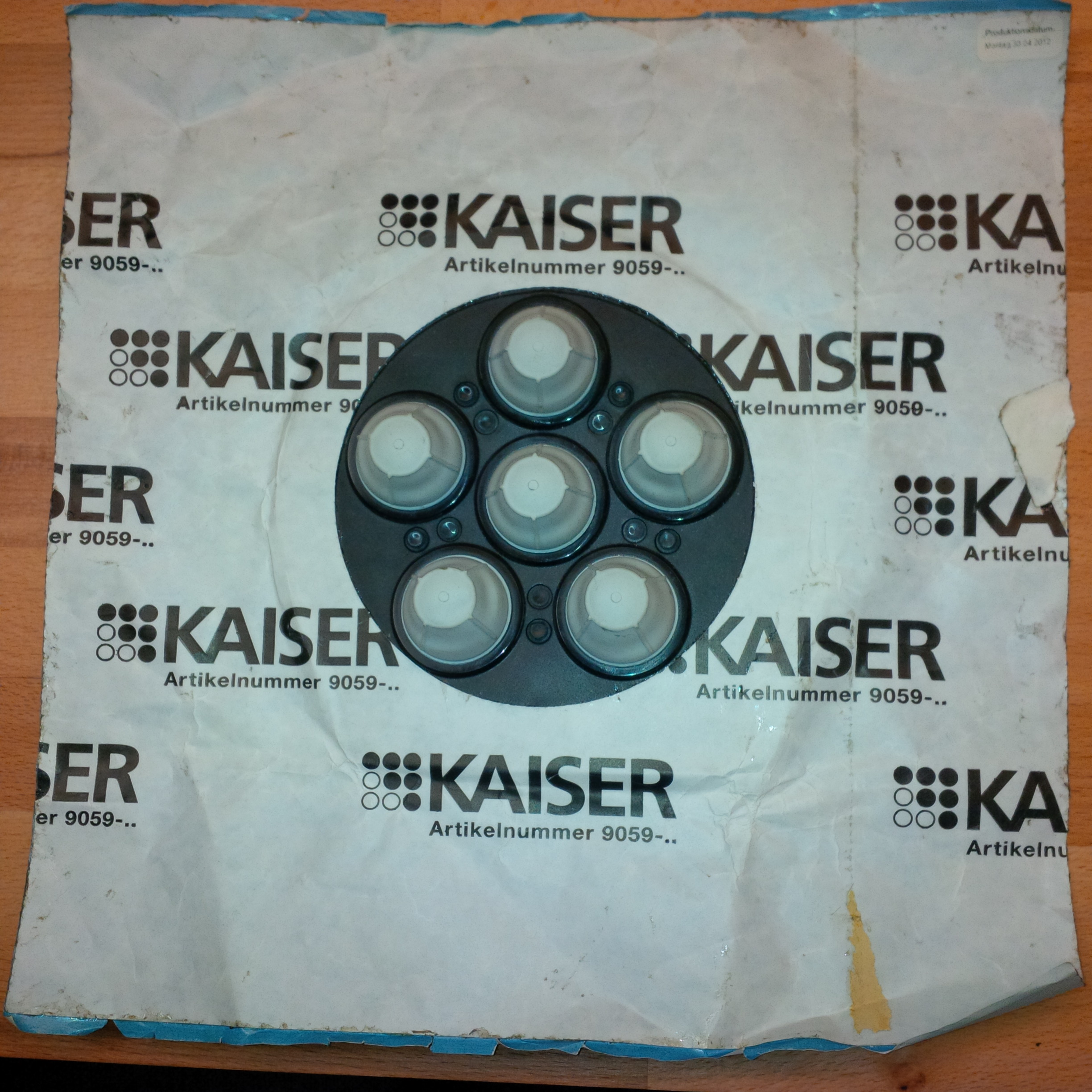

Minuni jõudis täna selline toode. Peaks olema saadav kõikides elektritoodete kauplustes tellimuse peale.
