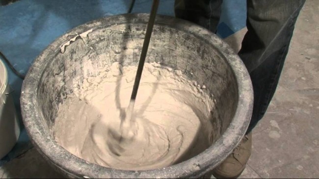

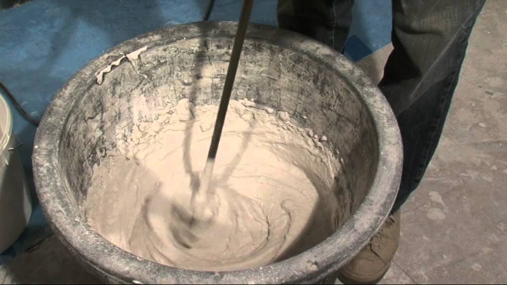

Ongi hea teada! Kui saksamaal kohtasin Goldband, kollakas, pehme kreemjas, hea töödeldavus, nagu Aeroc liimsegul, siis Eestis leian ainult halli värvi ja ei sobi kohe mitte. Nimigi ütleb, et kuldne. Kas sain valesti aru?

Mis fetiš sul selle segu värviga on? :scratch:
PhD kirjutas: 04 Nov 2017, 01:43 ... Eestis leian ainult halli värvi ja ei sobi kohe mitte.
Tööisu kadus ära kui pidid halli värvi seguga tegema? :scratch: Millegipärast arvan, et sa ei ole veel nii vana, et nõukaaja hall argipäev oleks tekitanud lapsepõlves raske psühhotrauma ja praeguse riigikorra värvikülluses halli värvi segu nähes, tõi trauma esile. Või on sul mingi seos ühe teise tööstusharu terminiga "golden rain"?
PhD kirjutas: 04 Nov 2017, 01:43 Nimigi ütleb, et kuldne. Kas sain valesti aru?
Pole Saksamaal Goldbandi kasutanud, aga kas sealkandis on kipskrohv Rotband punast värvi? :scratch:
Tõsisemalt rääkides, siis minul on täiesti ükskõik, mis värvi on segu, sest seda tooni peale esimest pahtlikihti või kruntvärvi ei näe enam kunagi. Goldband ja Rotband on tõesti kreemjad ja hea töödeldavusega, kuid minu jaoks on nendel segudel kaks miinust. Esimeseks miinuseks on hind ja kui on valida kahe analoogse toote vahel, siis tellija huvides valin soodsama hinnaga toote. Teiseks miinuseks on liiga lühike ajavahemik tahenemise algusest kõvastumiseni, eriti kui klient on soovinud näha lõppviimistlusena krohvitud pinnal mingit struktuuri. Sellest osas on MP75 ja MP Classic tunduvalt mõnusamad ja pikema töötlemisajaga kui on vaja korraga teha ca 20-30m2 nii, et ei oleks ülemineku kohtasid. Proovitud!
