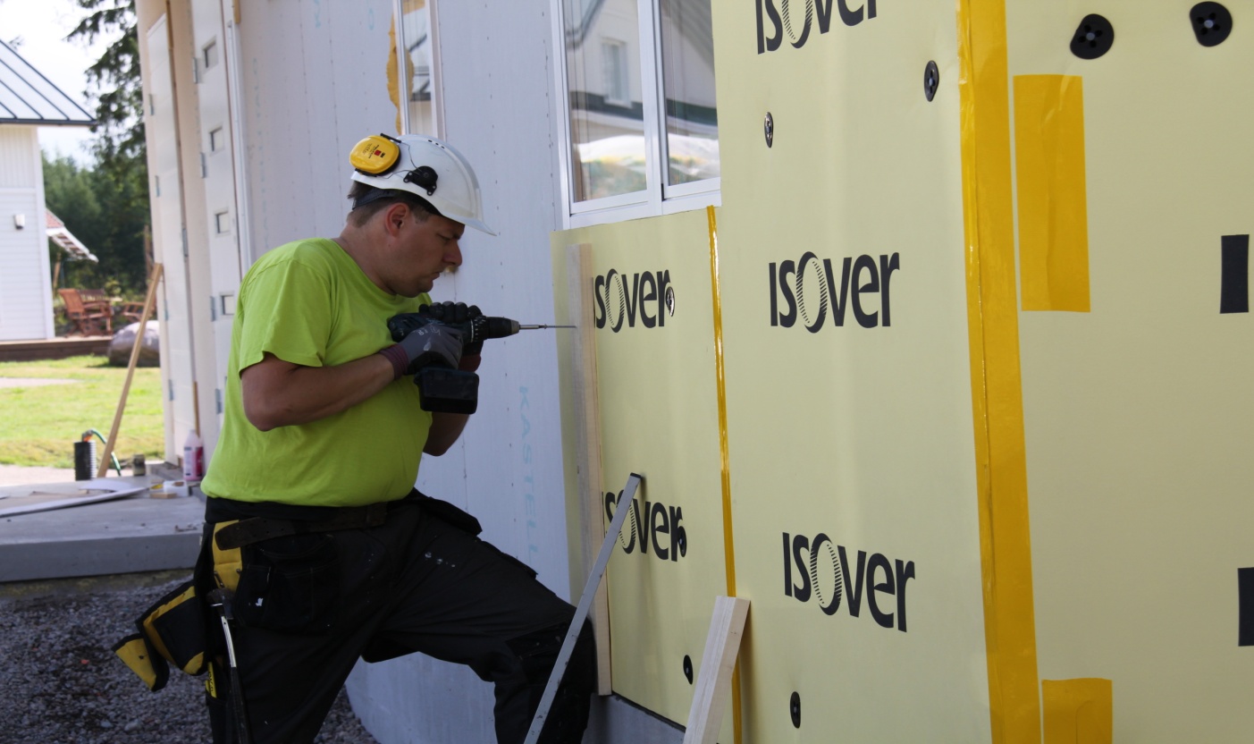

1)ei lähe nii lihtsalt lõhki.
2) RKL plaat on päris pehme, kui on kitsas roov, siis selle tõmbab kruviga sinna eriti lihtsalt plaadi sisseja kõveraks.
mina panin roovi täpselt distantspukside peale ja kui roovi peab jätkama, siis võiks jätku koha sättida samuti puksi peale. mina kasutasin siis lahendust 30 mm. RKL+tyvek solid peale, kui saad hea hinnaga rkl facade plaadi, siis sellega läheb töö palju lõbusamalt, aga arvesta , et teipi kulub ka mehiselt.

miks panna topelt ? millise lisandväärtuse sa said kahe kihi tuuletõkkematerjali lisamisel ? Kas keegi projekteerib selliseid lahendusi täna?
RKL - ISOVER RKL 31 kasutatakse peamiselt kombineeritud soojustus- ja tuuletõkkeplaadina välisseintes, pööningutel, katuslagedel ja ventileeritud aluspõrandates. Toode on sobiv kasutamiseks nii uusehitustel kui ka remonditöödel. Tänu punnsoonühendusele kinnituvad plaadid tihedalt teineteise vastu (ei teki külmasildu).
TYVEK solid - on tuuletõkkekangas
sa katsid tuuletõkkeplaadi mis täidab vooderduse all selle ülesande iseseisvalt veel lisakihi matejaliga millel on sama ülesanne , teisisõnu katsid tuuletõkkematerjali tuuletõkkematerjaliga.
ja said:
* lisakulu tyvek solid või rkl plaadi mahus
* lisakulu materjali paigaldamisest topelt
* lisakulu lisavahendites ühe või teise materjali paigaldusvahendite osas
Muidugi vabandan kui sain valesti aru ja sa kasutasid mõlemaid kõrvuti mitte üksteise peal. Kui kasutasid üksteise peal siis on seis sama mis kasutada hööveldamata lati asemel immutatud latti ja tuua see veel poest kus see maksab rohkem jne. Igaks asjaks võib muidugi olla põhjus, ka mugavus sobib jne
