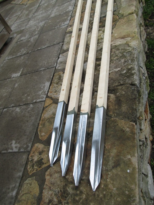

http://www.motonet.ee/et/toode/388195/A ... lg-77-x-77
Postidele jalad alla ja siis lööd maa sisse. Sellisel juhul piisab ka 2m postist ja pärast lõikad ära tambitud otsa sirgeks Ka immutatud post mädaneb mingi aeg maapinna lähedalt ära.

Elentino kirjutas: 25 Nov 2017, 18:55 http://www.motonet.ee/et/toode/388195/A ... lg-77-x-77
See on hea soovitus ja tulemus on kindlasti kauakestev aga natuke kallivõitu kui korraga peab üle 1k rohkem välja käima.

Postidele võib ise "kingad" alla teha. Läbimõõt ja kuju pole oluline. ;)
