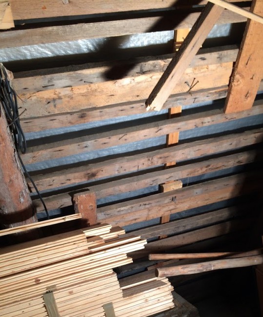

Mul tuli uus mõte, mis on võimalik kuna praegune katus on ehitatud vana katuseroovituse peale nii et tuulesuunajad oleks võimalik kinnitada horisontaalsete roovituslaudade külge (mitte sarikate külge). Vaata lisatud fotot.
Seega kas see töötaks kui see üleslükatud seina membraan hoida kõigepealt nende roovituste vastas, siis asetada selle peale tuulesuunaja plaat ning siis lasta nad koos kruvidega vana katuse roovituse kinni kokku? Kas see ühendaks nad piisavalt tugevasti ära?
Ja kui see tunduvalt lihtsam tunduv lahendus töötaks, siis mis tuuletõkkeplaati nüüd soovitaks? Enam pole nake oluline, vaid et saaks kruvidega kinni lasta tihedalt? Või parem millega muuga kinni lasta?
Re: Seina tuuletõkke ühendamine katuse tuulesuunajatega
Lugemata postitus Postitas kruvi keeraja »
VKL on pressitud villast tuuletõkke laadne toode, sama asi mida testitakse sinu antud lingil. Isoveri tuulesuunaja on hoopis teine asi, isiklikult kokkupuuteid sellega veel pole. kindlasti on sellele tootele ka alternatiive.
tegutsesingi samamoodi. kasutasin veidi lahjendatud akruulaatvärvi. liimisin Soudaflex 40fc-ga.
