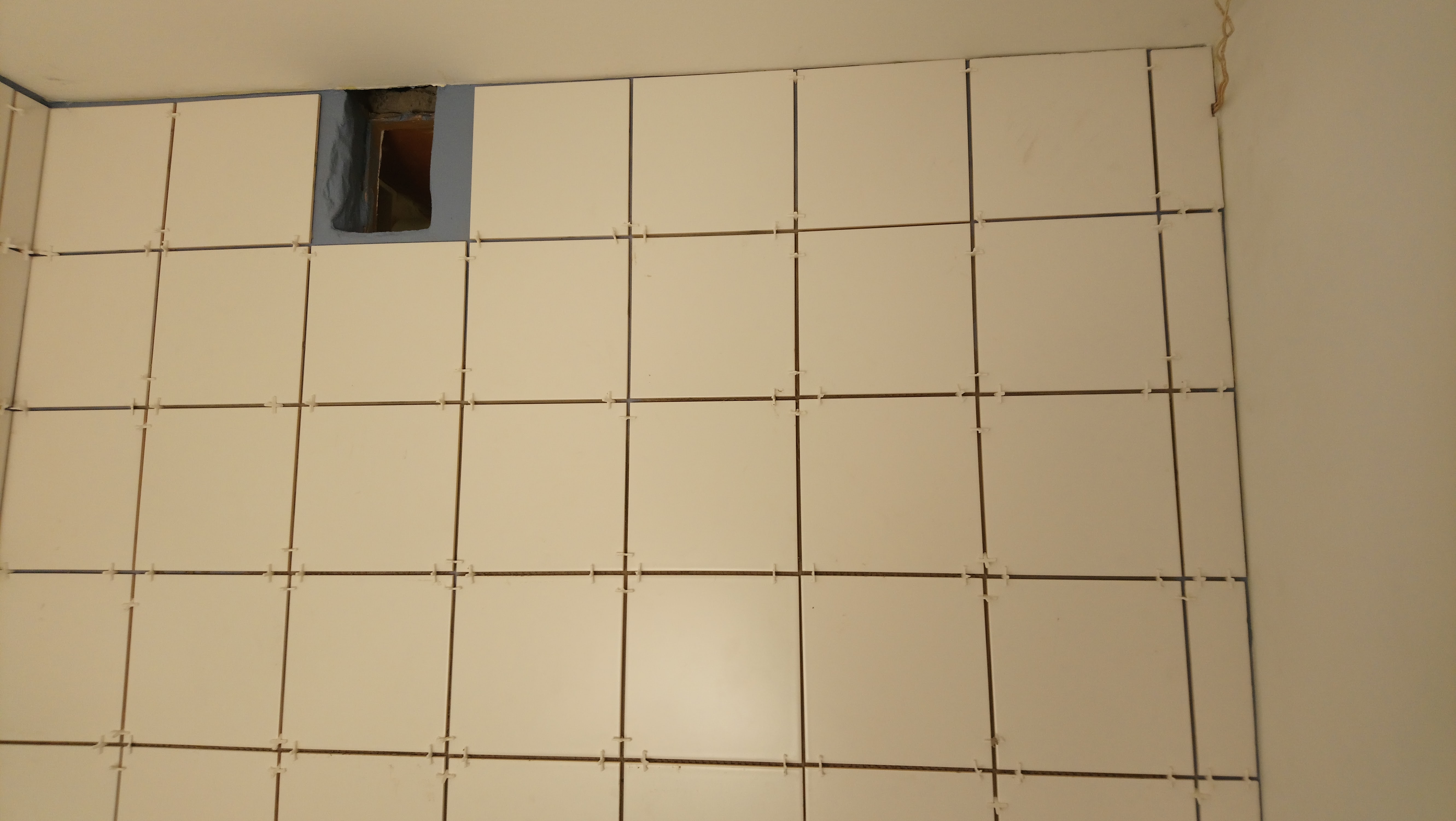

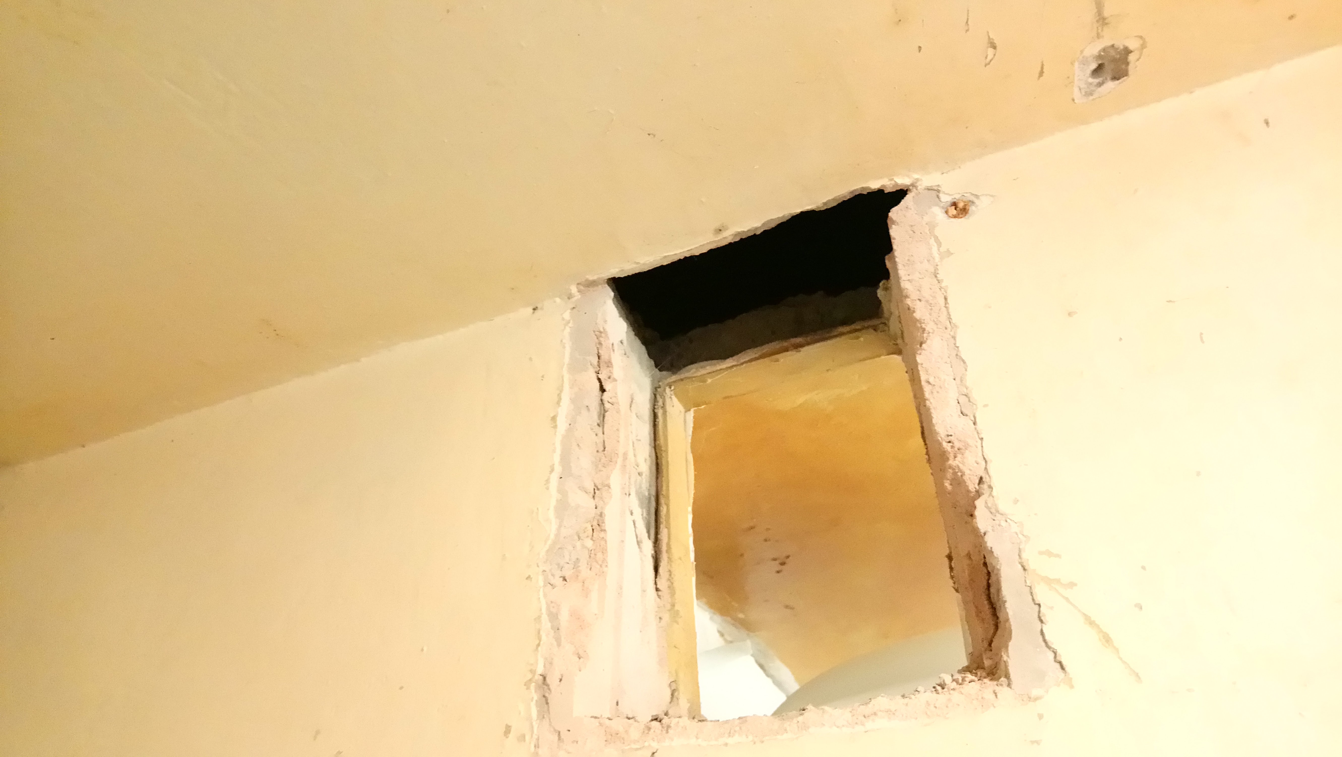

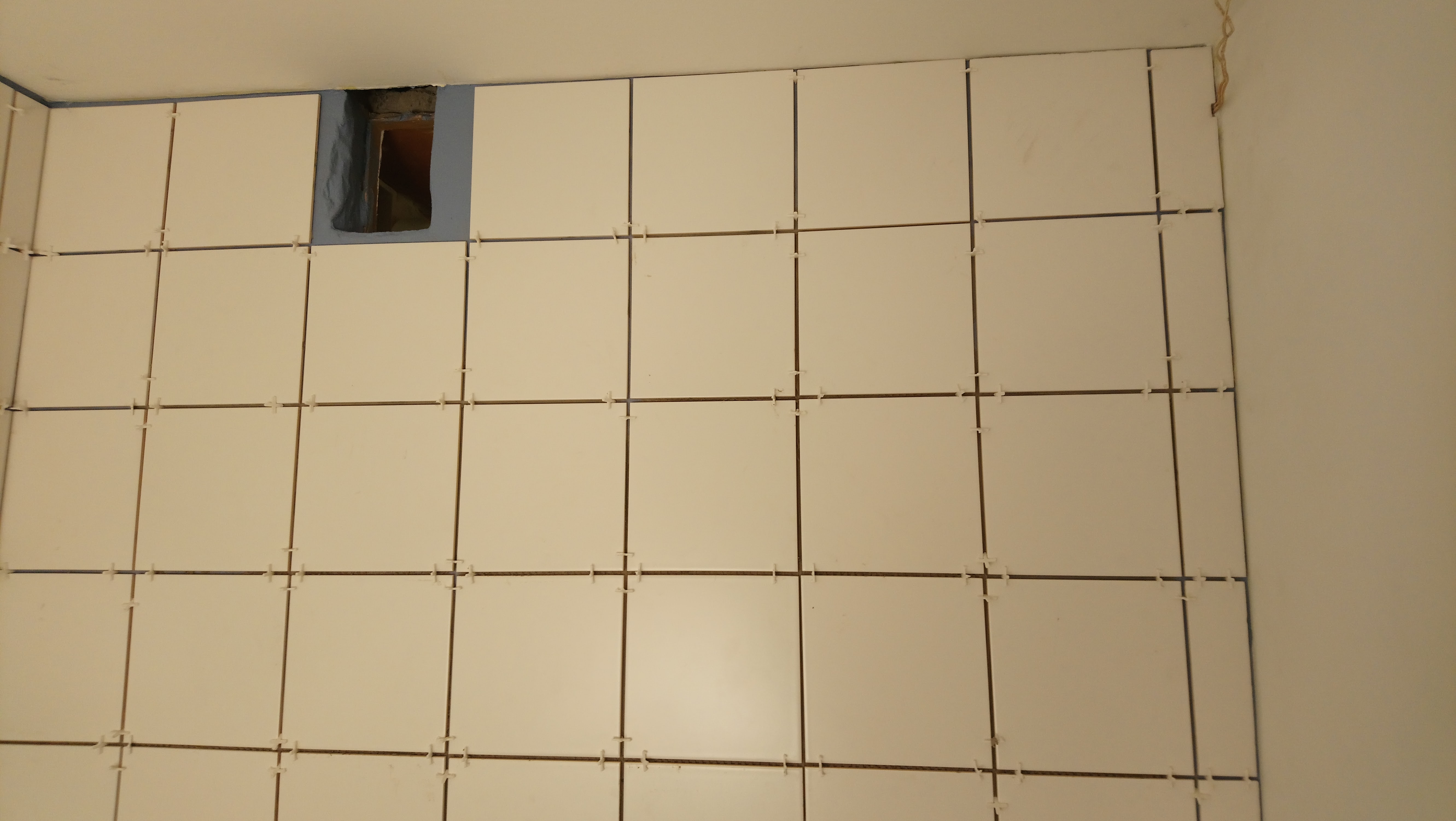

vannitoas sama moodi.kuigi seal on ventilatsiooni auk seinas mis läheb teisele poole wc-sse ja ja seal on teises seinas ka teine auk.aga vannitoas läheb peegel uduseks kui seal pesta samal ajal.

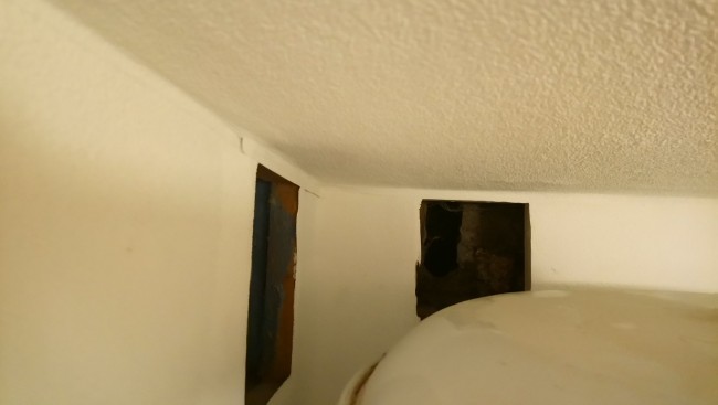

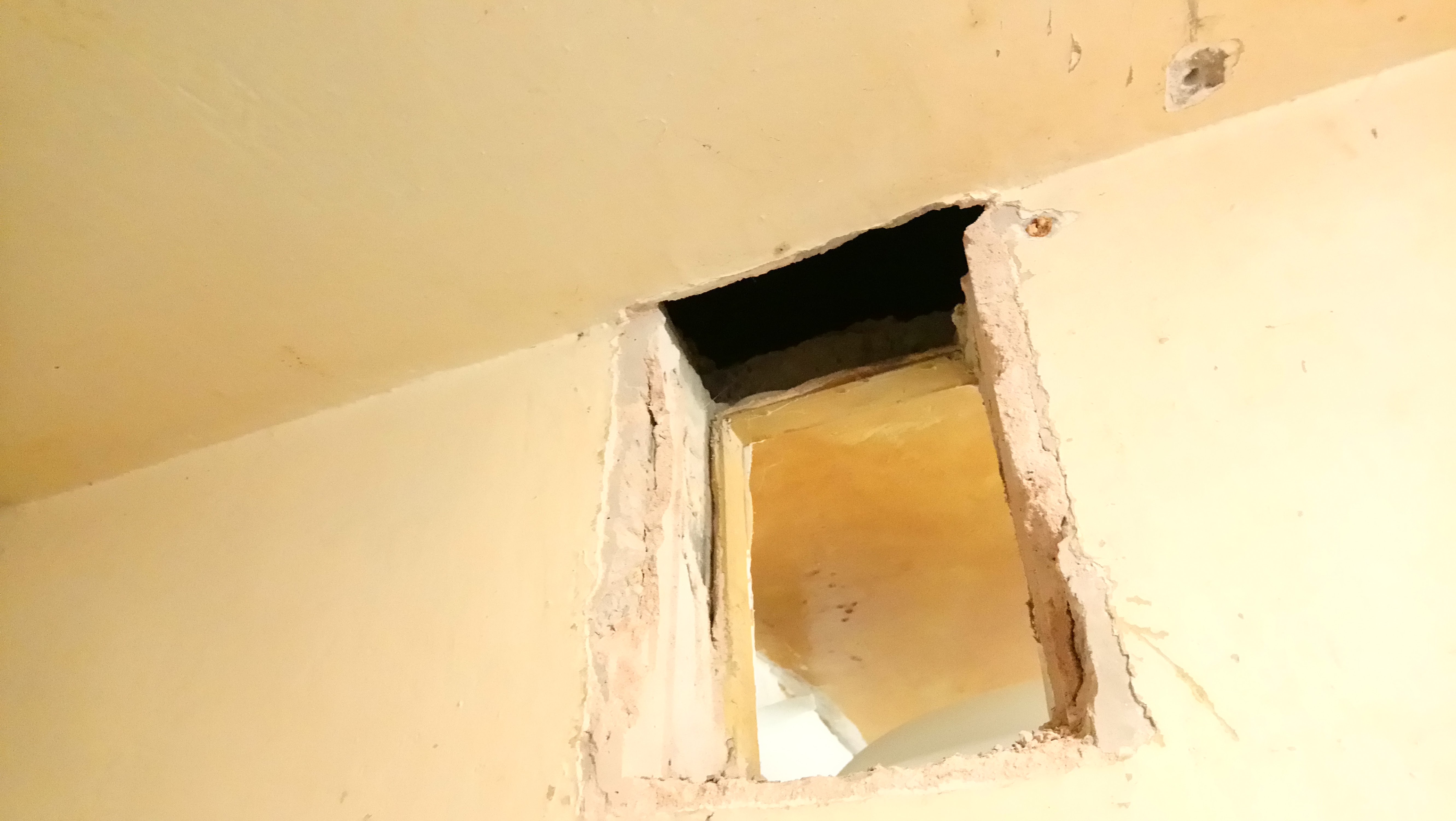

vannitoa ja wc venti luugi vahelt läheb ava ka sinna üles pimedusse...huvitav kas sinna üles ka läheb mingi ventilatsioon.

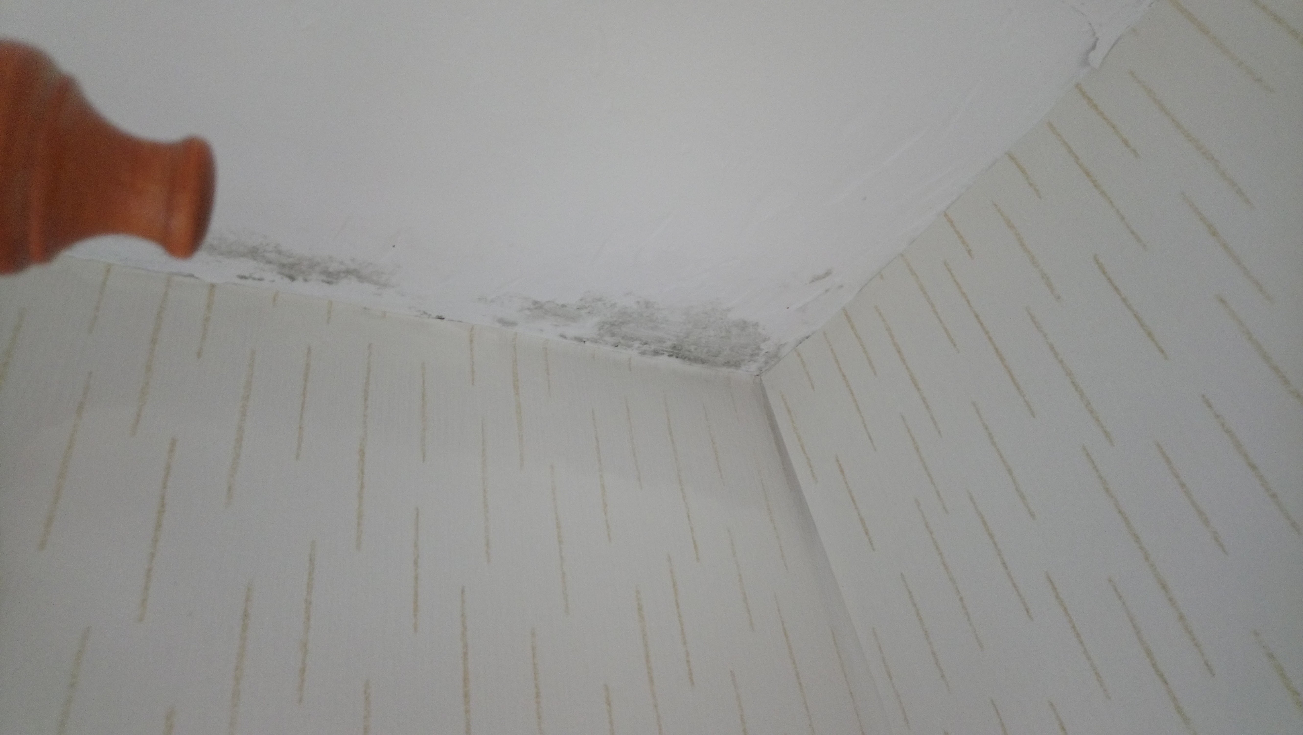

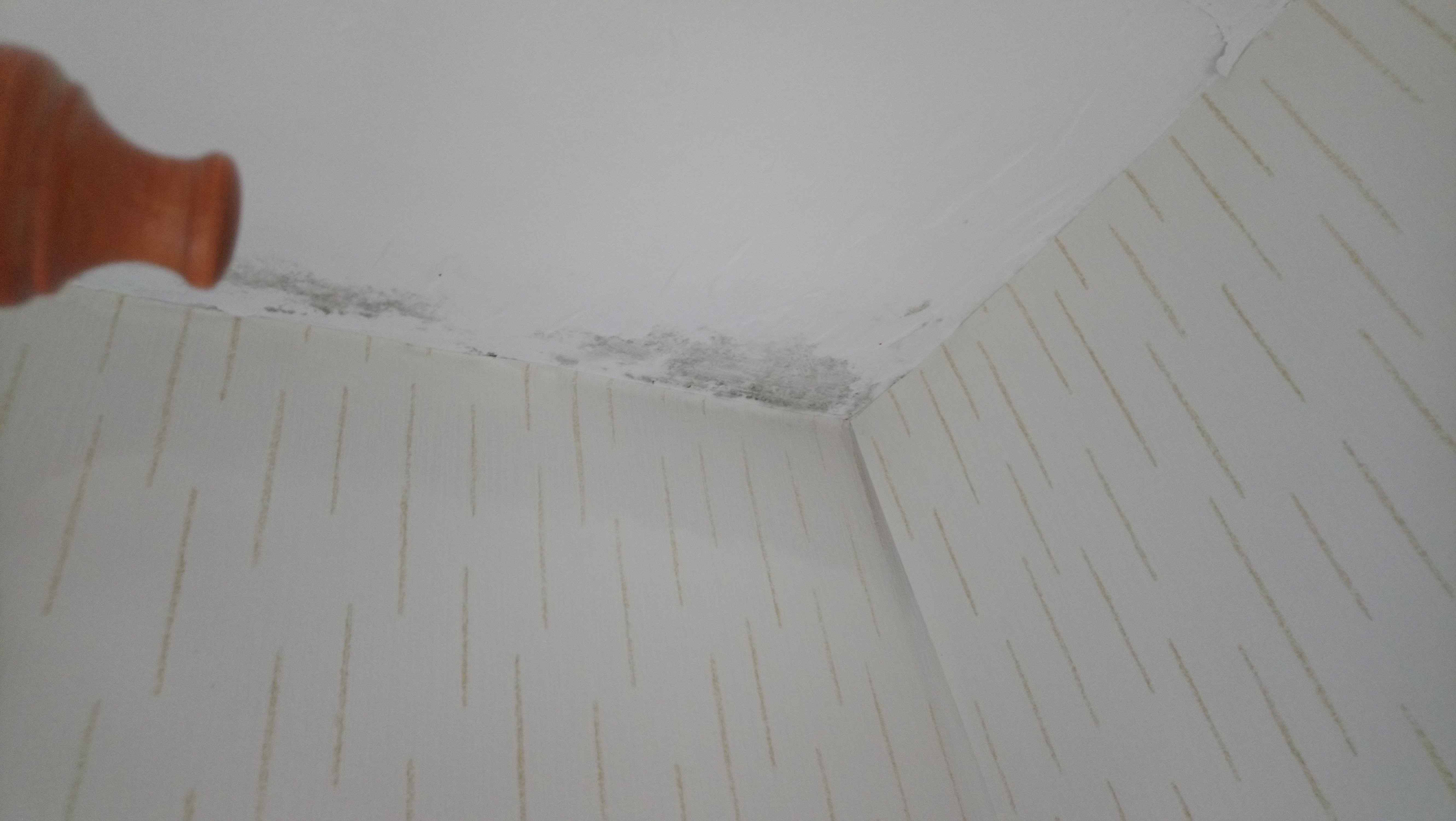

mingi aeg oli magamistoa seinad lae alt nurkadest märjad ja kippusid hallitama minema

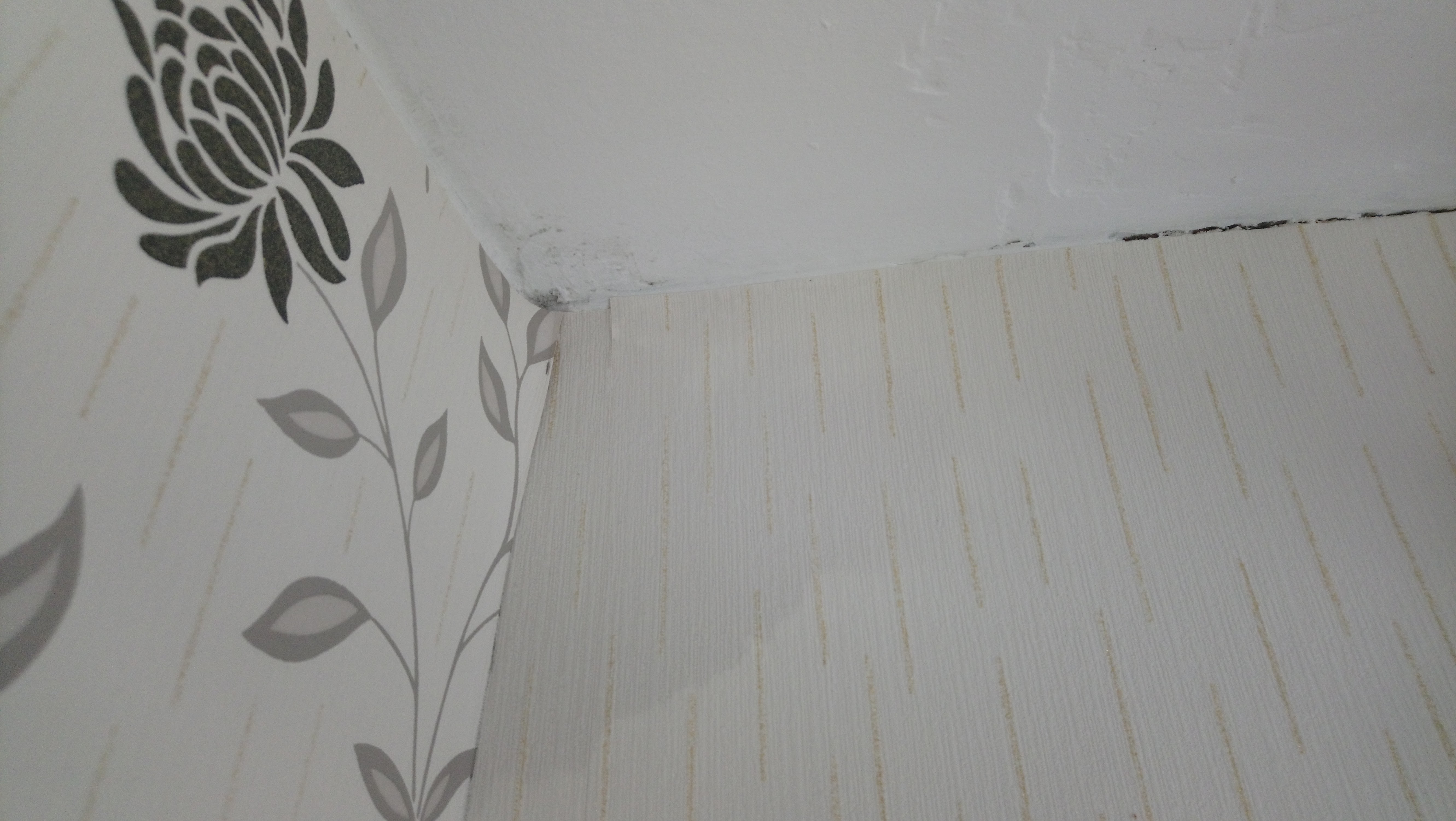

teises magamistoad märkasin ühel seinal et maja sisene sein kõrvalkorteri suhtes oli terve sein alt tapeet niiske u 5 cm kõrguselt muud seinad kuivad seal toas...akende nurkades veidi hallituse jälgi kogu aeg kui ei pese siis tekivad uuesti.

KIrjelduse järgi tundub õhuvahetus puudulik. Uuri kuidas naabrid on probleemid lahendanud. Väljatõmbeventika pannud?

ei ole veel midagi paigaldanud....kas peaksin väljatõmbe ventika paigaldama wc sse või siis toruga ühendma otse vannitoast ventilatsiooni...kas köögis ka peaksin midagi tegema,et õhu ringlust oleks.

Värske õhk peale pääseb ikka kuskilt? Kui fresh klappe seinas ei ole ja plastikaknad on ette pandud, siis võib olla et värske õhk ei pääse peale. Põrandaliistude vahed võiks sellegipoolest õhukindlaks saada mitte nendest "fresh liiste" teha, nii saad külma põranda.
Kontrolli õhukese paberiga ventilatsioonilõõride juurest, kas tõmbab paberi ava poole. Siis tee katse nii et teed mingi akna lahti - kas tõmme paraneb?

proovisin....ongi nii...nii köögis kui vannitoas...kui aken lähedal lahti teha hakkab wc paberi riba lõõri liikuma ja vajub alla kui aken kinni panna
