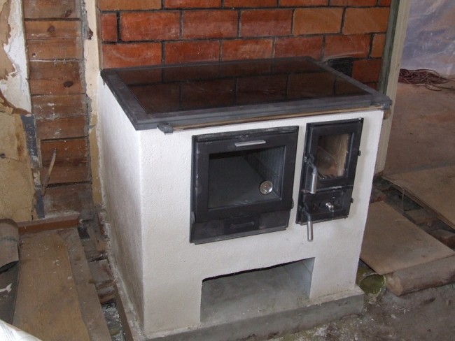

Probleem selline, hakkasin laduma pliiti, millel on malmist praeahi ja pliidiraud on keraamilise plaadiga. Praeahjul
on ülemine äär samasugune nagu on pliidi ukselgi, et peaks minema pliidiraua taha aga sellisel juhul on praeahju-
pealse lõõri mõõt umbes 4-5 sentimeetrit, seda on nagu vähe, normaalne oleks ju ca 10 sentimeetrit. On kellelgi
sellise praeahjuga kogemusi, kas selline kitsas lõõr tõmbama ka hakkab ja need malmist ahjud ei pidavat hästi
soojaks ka minema. Praeahju ja pliidiraua vahele peaks jääma ka 2-3mm-e deformatsiooni vahe, kas sealt ei hakka
suitsu sisse ajama, suured tänud kui keegi oskab nõu anda.

Kui sa tahad teha 4cm praeahju pealset pilu, siis see töötab, kui muud asjad korras.
Kui tahad teha suuremat pilu, siis saab seda teha nii.

Tere, tänud vastuse eest aga need teised lõõri mõõdud on ju sellised, ahju all 8-12cm, küljel ka 8-12cm, aga peal-
misel lõõril pidi alla 8 cm-e lõõr hakkama takistama tõmmet, settib ju praeahju peale ka tuhka, mis omakorda
kitsendab. Aga pliidiraua ja ahju esiääre vahele pean mõne mm-e paisumisvahe jätma, et praeahi ei tõstaks pliidi-
rauda ülesse, hea meelega paneksin selle ahju ka norm. vahega pliidiraua suhtes, kui ei oleks ainult neid nikerdusi
küljes, mis mõeldud pliidiraua ääre taha panekuks.

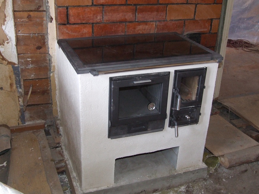

Mis siis probleem? Pildilt näha, et 4cm tõmbab. Pildilt on ka näha, et pliita raua taha käivad nibud on julmalt rellakaga maha lastud, nii uksel kui ka praeahjul.
Ära otsi probleeme, otsi lahendusi.

Ma esitaks veel mõne küsimuse, kui kiiresti see kitsas[ 4-5cm] lõõr ära ummistub ja kas sealt ahju-raua vahelisest
paisumispilust ei hakka suitsu sisse ajama. Sellel pliidil, mis teoksil on täpselt samasugused elemendid, mis sel
fotol, ainult neil on küljes veel need pliidiraua ääre taha panekuks mõeldud nikerdused, mis tuleb ilmselt rellakaga
ära lõigata, aga suur tänu, et andsite omi ideid.
