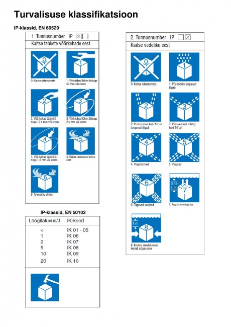

IP44 ei ole näiteks üldse mitte tolmukindel. IP-klassifikatsioon on väga täpsed mõisted, mitte suvaliselt vee- või tolmukindel:dumbuser kirjutas: 20 Dets 2017, 07:14LED ribad IP44 on ainult tolmukindlad. Need ei saa põhimõtteliselt püsivalt niiskes kohas vastu pidada
