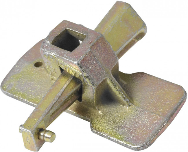

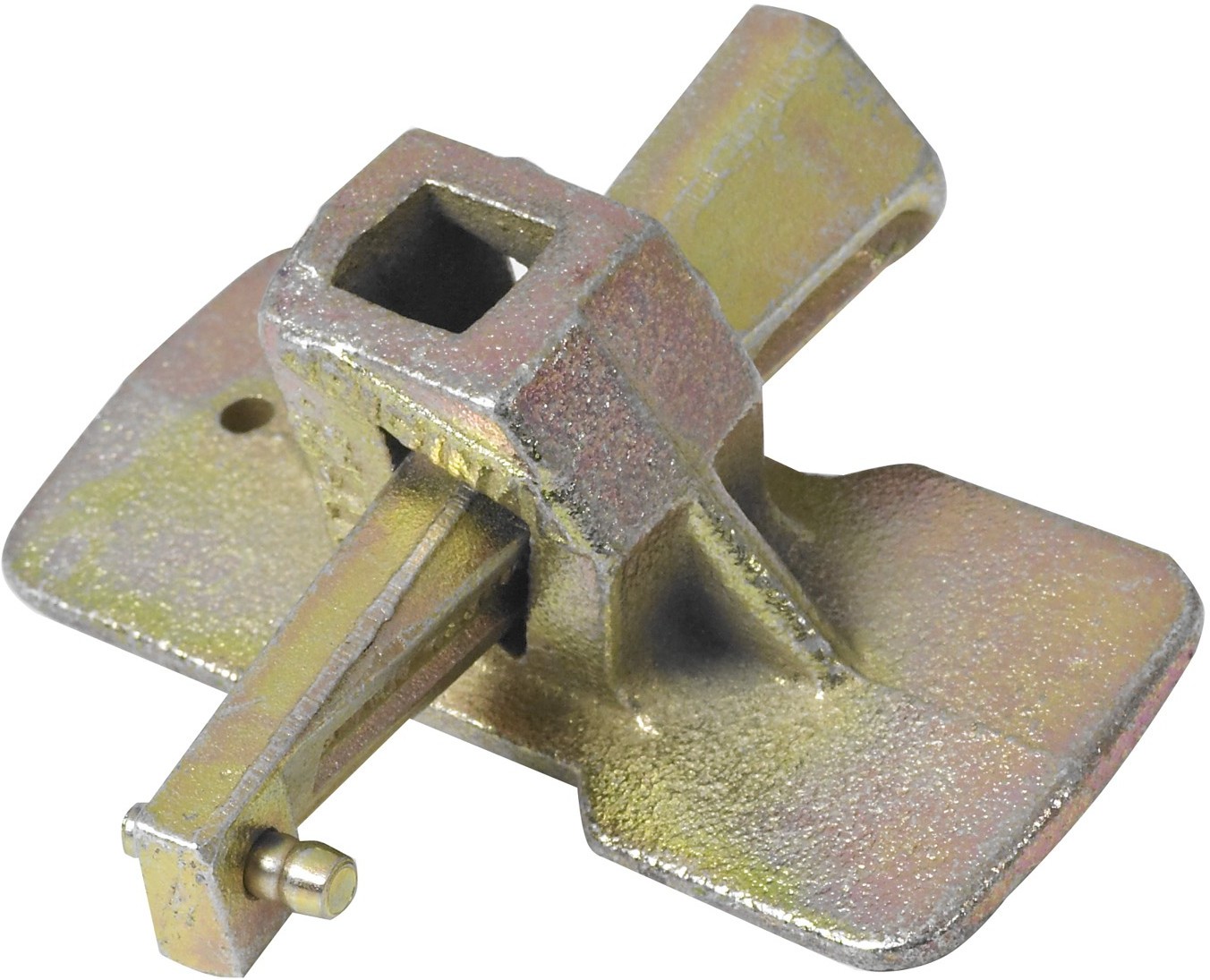

Kõige lihtsam. Raketisse puurin augu, elektrikaabli plastik toru 16 mm läbi ja sealt seest omakorda läbi 10 mm keermelatt. Pärast saab keermelati kätte. Augu kavatsen hiljem 16 mm betoonipuuriga läbi puurida, et plastik august minema saada ja siis auk kuidagimoodi segu täis pulga vms asjaga suruda.

Lihtsam ja odavam on keermelati asemel terasarmatuuri ja lukkusid kasutada (lukud saab rendist)

Italjanosid algajale küll ei soovitaks - kui varem teinud ei ole, läheb laiali nagu pa...k :)
Lihtsalt arusaamatuks jääb, milleks lihtsat asja nii keeruliseks ajada ja teha kahtlase väärtusega teoreetilisi arvutusi, ise teadmata kõiki tegureid.
Mine suvalisse rendipunkti, küsi mõned tõmbid ja taldrikud ning mure murtud. No olgu, toru ja koonused pead ka sebima, aga see kõik on kordades odavam ja lihtsam kui mingi keermelatiga oma ajusid...
