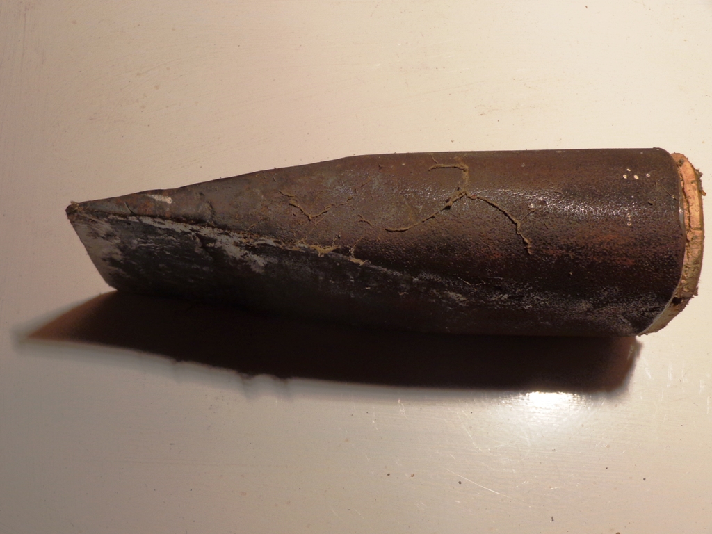

Re: Fiskarsi puulõhkumiskiil
Mina lasin tuttaval sepal teha sellise. ...paar korda olen lõhkunud, ei kurda.
Vend lasi ka teha, tema küll kiitis.
See on tehtud katlatorust (üleni tõmmatud) ja pea on kõvast puust, vist oli saar. Minu käest küsis 20€ (minu toru)...
Soovitan ka omale lasta selline teha, ei kahetse...

Mõte ka selles, et see pea töötab amotrisaatorina, kui kiil enam edasi ei lähe ja kinni jääb. Raudkiiluga lööb kätesse korraliku vibra sisse. Selle kiiluga oli ka natuke tunda, aga ma arvan , et vähem kui raudkiiluga.
See sepa tehtud puidust kiil on muidu hea , aga tal pole vinti sees.
