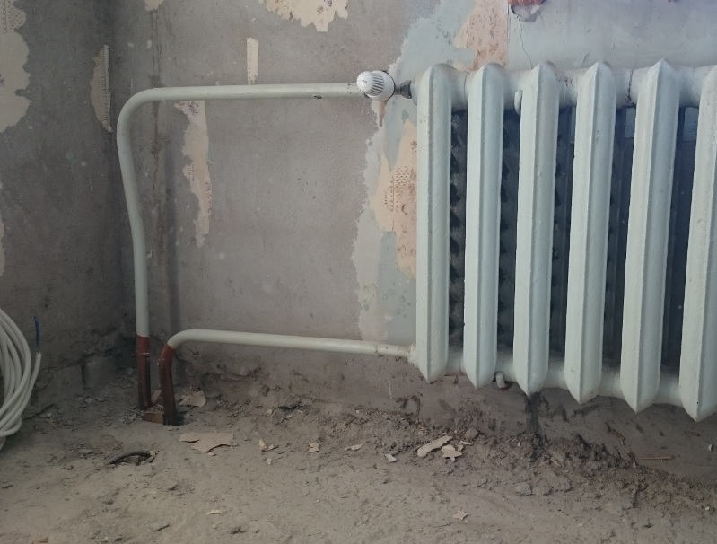

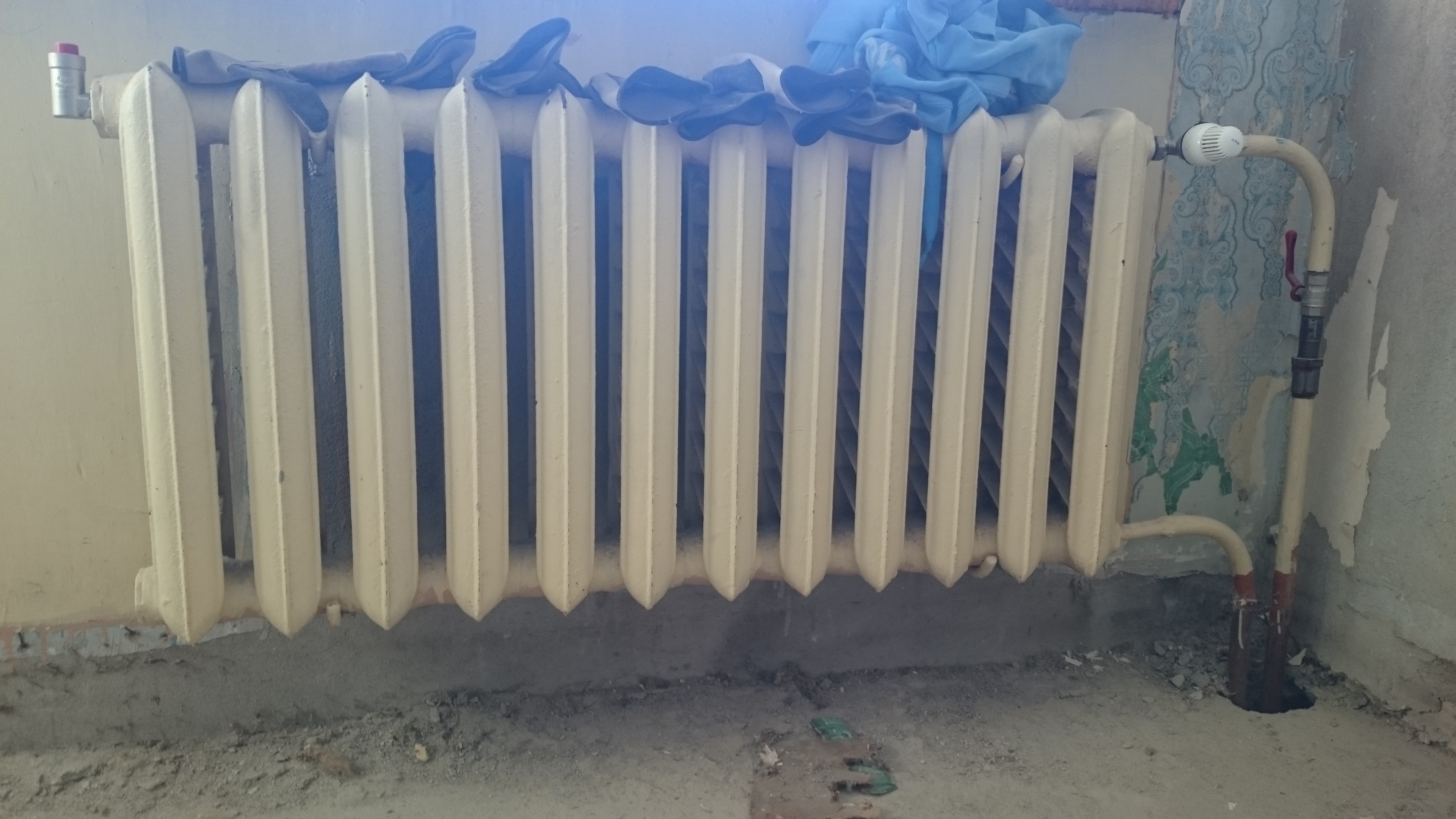

Tahan vahetada ära ka radikad ja kaotada torud seina pealt. Uus põrand tuleb tagasi umbes 10-15cm betoonist. Mõtlesin, et lõikaks radika torud madalalt ära, nii, et saaks torukeermestajaga keermed peale teha, siis paneks 90* põlved otsa ja veaks uued torud (alupex?) põranda alt radika ühenduseni ja paigaldaks plekkradikad (nt. Purmo) millel on toruühendused allpool.
Kas on realistlik? Kas on häid mõtteid mida tähele panna?

1. su oma mõtted on natuke tormakad ja ehituskauged ja igal juhul peaks laskma teha selle osas muudatusprojekti, et radiaatorid oleks õigesti dimensioneeritud ja see kuidas uus süsteem sinu korteri lõikes jookseb fikseeritud ja ära märgitud ka millist toru võib kasutada (alupex seal vaevalt sobib) ning kuidas teistsugused radikad mõjutavad terve püstaku toimimistapartemente kirjutas: 28 Veebr 2018, 20:44 Sai üles võetud viimase korruse korteri põrandad betoonini. Teen uued põrandad, paigaldan uued laagid, mürasummutamiseks kivivill laagide vahele, OSB laagide peale, parketi vaip, parkett.
2. paneel ei kannata väja 10 -15 cm betooni ja sa ei saa seal korteris põrandale midagi valada, sulge paneelis olevad augud vahuga, lõika tasaseks, tasanda ülejäänud ebatasasused peenefraktsioonilise kergkruusaga , tõsta vajalikule kõrgusele steprock kivivillaplaadiga ja peale osb või põrandakips ja parkett.
3. radiaatori torudes on liiga kuum vesi, kui tahad nad mingis osas põranda alla viia, siis tuleks need selles ulatuses ka kivivillaga isoleerida. kui selle kohapeal on põrand laagidel , siis võib lasta uued toruotsad keevitada ja põranda alt radikani vedada.
4. kui tahadradiaatorid muuta põrandakütteks, siis peaksid tekitama igasse ühendusse segamissõlmed, et põrandasse ei läheks üle 35* vesi . Seda ilmselt ühistu ei lubaks sul teha.
Kõik küttesüsteemi muudatused muidugi juhul, kui ühistuga kokkuleppele saad ja muidugi kütteperioodi väliselt

Peale kütteperioodi lõppu lased lõigata torud 4-5cm betoonist kõrgemalt maha ja keermestada. Edasi saad juba alupexiga vedada ja uued radiaatorid panna.

Ma ei näe suuri vastunäidustusi, kui ühistuga saad kokkuleppele jääb teoreetiliseks riskiks peidetud terastoru üleminek alupex torule - kui seal ühenduses peaks leke tekkima tuleb põrnadata lammutama hakata.

Betoonist põrandaid ma valama ei kavatse hakata jah. Uue põranda kõrgus betoonist/paneelist kuni OSB-ni siis ca 15cm. Põrand tuleks laagidel ja laagide alt/vahelt tahaks vedada radikate torud uue plekkradika alla ühendusteni.

Võimalusel(viisakalt läbirääkides) katkestada magistraal alumise naabri valdustes, et hiljem oleks lihtsam püstaku renoveerimisel liituda juba sinu valdustes asuva renoveeritud magistraali külge.
Radika magistraal põrandas ei ole mingi ulme, isoleerides ülejäänud konstruktsioonidest on vabalt teostatav.

Kortermaja küttesüsteemi on mingis osas renoveeritud /soojussõlm ja korterite termostaadid, õhutusklapid), püstakut/torusid ilmselt arvati et ei ole vaja vahetada. Tegelt ei paista torudel viga olevat midagi kui kohapeal vaadata, ma ei tea mis seal pildil paistis? Paks kiht põrandavärvi toru küljes?
Kas 90* metallpõlv ja edasi ka metalltoruga kuni radika alla välja võiks olla lahendus mida laagidega põranda alla jätta? Mul maamajas on neid metallpõlvesi konstruktsioonide sees mitmeid juba 25aastat, nii keskküttel kui veevarustusel ja ei ole küll tulnud selle peale, et võiks vahepeal seinad lahti lõhkuda ja vaadata, et ehk tahab mõni põlv vahetust.

siin on oluline erinevus kas "sul on" või "ühistu süsteemis on" . ühistu süsteem ei ole sinu oma ja sa ei saa seda lambist nii muuta.apartemente kirjutas: 02 Mär 2018, 08:08 Mul maamajas on neid metallpõlvesi konstruktsioonide sees mitmeid juba 25aastat, nii keskküttel kui veevarustusel ja ei ole küll tulnud selle peale, et võiks vahepeal seinad lahti lõhkuda ja vaadata, et ehk tahab mõni põlv vahetust.
Kui ühistuga sotid selged, siis ma neid torusid põranda alla kinni täitsa ei topiks , saab panna mingi viisaka kaanega kanali sinna torude jaoks ja sedasi süvendis vedada või vedada madalalt seina äärest ilusti paralleelselt või sokli taha ära peita. Sedasi ei pea ühistu oma vara renoveerides , sinu vara lammutama.
laagide alla võib panna sammumüra mati ja laagide ning osb vahele parketimati ribad , et vähendada konstruktsioonis levivat müra.

Keegi ei hakka ühistu süsteemi lambist muutma! Mida ma küsin siit on see, et milline oleks lahendus mis on ehitustehniliselt korrektne. Kui lahendus olemas, siis pöördun ühistu poole. Ühistuga on suhted head. Alati ei ole kõik ühistud kõigele uuele vastu. Tähtis on minna argumenteeritud ideega mitte jutuga, et "tahaks midagi muuta, aga ma ise ka ei tea kuidas küll".

On mõtteid. Kas oled ikka kindel, et need Purma radikad on efektiivsemad? Äkki renoveeriks praeguseid malmradiakad? Või ostaks uued samasugused? Neid müüakse. Vanadele piisab peale kütteperioodi ainult korraks liivapritsi näitamisest ja pärast värvida sobivat tooni.apartemente kirjutas: 28 Veebr 2018, 20:44 Tahan vahetada ära ka radikad ja kaotada torud seina pealt. ... ja paigaldaks plekkradikad (nt. Purmo) millel on toruühendused allpool.
Toruühenduse saad põranda alla viia väga lihtsalt nurkühendusega kui teed sama läbimõõduga torudega. Seda ei loeta tehnosüsteemi muutmiseks. Ja kui teed metalltorude nurkadega(need ei muuda voolukiirust torudes)
