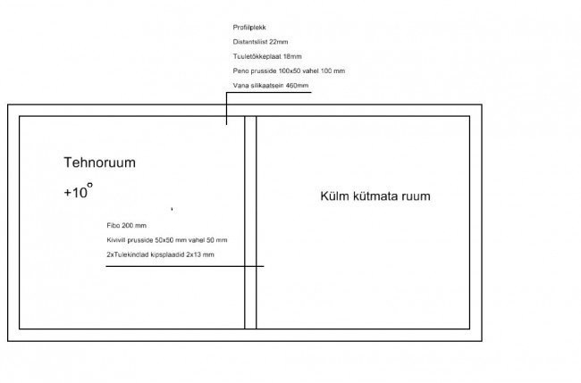

Tahtsin targematelt nõu saada soojustamise kohta rekonstrueerimistöödel joogiveepumplale. Nimelt kas EPS' plaate võib kasutada vana silikaatseina peal prusside vahel, millele lisatakse peale tuuletõkkeplaat, distantsliist ja profiilplekk (tegin ka skeemi).
Teiseks tahtsin küsida, et kas sooja ja külma ruumi vahele ehitatav sein võib olla soojustatud kivivillaga ja külma poole poolt tulekindlate kipsplaatidega ? Külm ruum on ka loomuliku ventilatsiooniga plaanis varustada.
Panin ka skeemi, et ei jääks arusaamatuks.

Sa võid vahtplasti ka otse seina kleepida. Kiirem ja mugavam. Pärast krohvid.
Kuid võid vill + karkass ja mingi hingavam (kips?) plaat lahenduse teha.

Oh tänud vastuse eest !
Tellija tegelt tahab, et pandaks profiilplekk ja küsimuse mõte oligi, et kas peno nii prusside vahele imelik ei jää, kui mineraalville ka ei ole antud juhul eelistatud.
Eks ma panen siseseina puhul mingi hingavama kipsi ja tekitan ka loomuliku ventilatsiooni...

Ei jää, võid ka prusside vahele vahtplasti panna.
Seal siseruumide kus inimesed ei viibi, ei teki ka nii palju niiskust. Siit ka suurem vabadus igasuguste variantide kasuks.
See ventilatsiooni vajalikkus on ka küsitav - milleks (kui on gaasiküte siis peab olema ohutuse pärast)?
