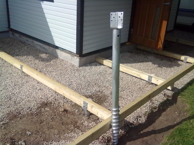

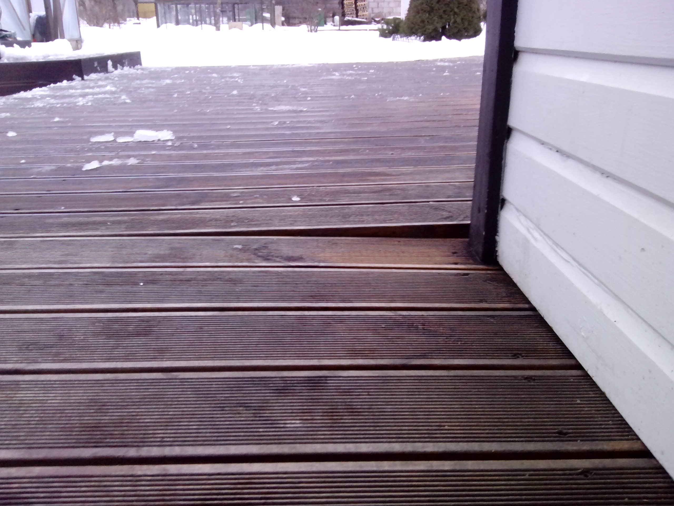

Probleem siis terrassiga. Terrassi vundamendiks on sellised Krinneri kruvid, 1,30m pikad. 2 talve oli kõik ok, tänavu talvega aga tegi kogu konstruktsioon ligi kolmesentimeetrise tõusu, ja seda ebaühtlaselt, s.t. mõnest kohast tõusis mõnest mitte.
Nüüd on kolm varianti: ootan, äki langeb alla tagasi kui maa ära sulab (kuigi seda ma eriti ei usu, sest selline pikk kruvi maa sees ikka nii lihtsalt ei liigu). Teine variant, võtta mõned lauad lahti et tagada ligipääs kruvidele, lasta lahti kinnitused, ajada terrass uuesti loodi ning uuesti kinni. Siis aga tekib küsimus, kas see oli ainus kerkimine või see jätkub iga külmema talvega, ehk iga aastaga tuleb kruvi maast natukesekaupa ülespoole kuni lõpuks siis põhimõtteliselt täielikult väljas on? Kolmas variant, kõik ära lammutada, kruvid minema visata ja teistsugune vundament teha.

Oota kuni kelts läinud ja siis vaata oma terass kriitilise pilguga üle.
Fifty-sixty, et taastub endine olukord. Räägin omast kogemusest, kuna endal üks terassi nurk teeb pea iga talv selliseid kerkeid.
Suveks on kõik korras.

Ise veel kaalun sellist varianti et võtan suvel mõned lauad lahti seal kus kruvikohad on, ajan kõigepealt kogu terrassi loodi, siis kaevan ümber kruvi pinnast ära nii sügavalt kui võimalik ja täidan liiva või killustikuga, et see paisuv pinnas võimalikult sügaval kruviga kokku ei puutuks.
Re: Mure kruvivundamendi külmakerkimisega.
jaguar3 kirjutas: 11 Mär 2018, 19:48 täidan liiva või killustikuga, et see paisuv pinnas võimalikult sügaval kruviga kokku ei puutuks.
Pigem juba ümber kruvi EPS paigaldada, et külm ei pääseks alla kergitama.

Sul ei lähe mitte külm vaia alla vaid külmunud maapind sikutab ülalt ülesse. Sul on vale pinnas vaia ümber, peab liiv, kruus või puhas kild olema ümber vaia et ei tekiks külmunud pinnase liimumist. Kaeva vai kergelt külmumispiirini lahti ja asenda liiva-kruusa või killuga.
Kui ei tee siis iga aasta hakkab sedasi mängima. Ülesse tulevad need vaiad millel pole raskust sest jõud ise polegi suur aga kuna vastumassi pole (kerge terass) siis tulevadki mõnuga.

Just just, seda efekti ma silmas peangi. Teengi nii, ja lisaks kruvi ise võiks ka kas geotekstiiliga või mõne "rasvasema" möksiga üle lasta et kleepumist vähem oleks. Mõned veel panevad lisaks ka peno ümber posti, et külmumissügavust vähendada. Mul lihtsalt ei mahu pähe et "kleepumisefektist" piisab et selline pikk ja vindiga vai välja sikutada, no katsu sa vindiga kruvi puidust välja tõmmata, ei õnnestu.

Ise teeks sama. Iga kruvi ümber ~80 cm raadiuses XPS paarikümne cm sügavusele panna on oluliselt lihtsam, kui pinnast asendada.

Kaevasid postid lahti ca 50 cm sügavusele, ca postist eemale kõigest 10 cm raadiusega ning auku kruus. Enne oli otse vastu posti sama pinnas mis postvundamendist välja võetid, st. leetsavi.
Väike lisatöö tehti veel - hoolitseti, et vihmavesi enam terassi juurde ei liiguks - tehti immutus vastassuunas.
Kui pinnas on kuiv siis ei teki liimi efekti.

Kirjanduse järgi jääb 50cm väheks, eriti tänavuse talvega. Oleks terrass siis lume all, aga pildi järgi see lumes vaba hoitud.

kui oleks sinna kruusale lihtsalt kivid pannud, nendele terrassi karkass jne. poleks ilmselt seda häda olnud. Terrassi ja ukse lävepaku kõrgused ka piisava vahega.
