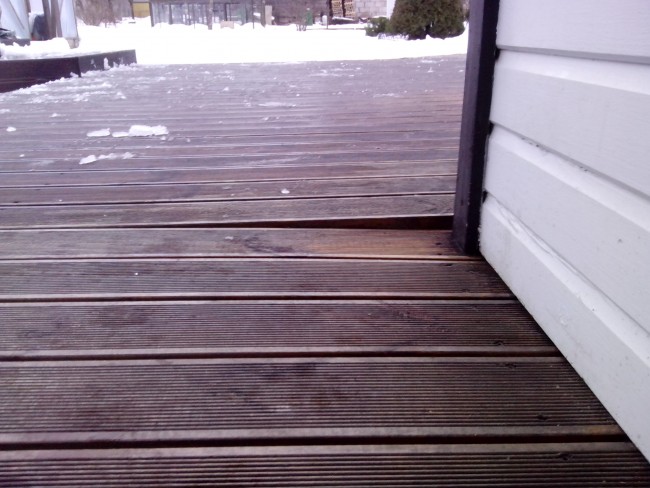

Mure kruvivundamendi külmakerkimisega.

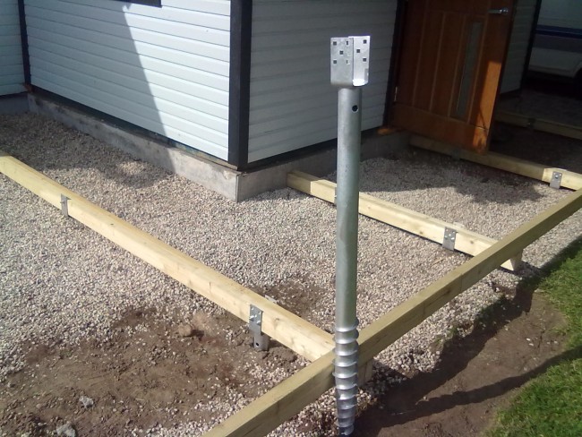

Nüüd on kolm varianti: ootan, äki langeb alla tagasi kui maa ära sulab (kuigi seda ma eriti ei usu, sest selline pikk kruvi maa sees ikka nii lihtsalt ei liigu). Teine variant, võtta mõned lauad lahti et tagada ligipääs kruvidele, lasta lahti kinnitused, ajada terrass uuesti loodi ning uuesti kinni. Siis aga tekib küsimus, kas see oli ainus kerkimine või see jätkub iga külmema talvega, ehk iga aastaga tuleb kruvi maast natukesekaupa ülespoole kuni lõpuks siis põhimõtteliselt täielikult väljas on? Kolmas variant, kõik ära lammutada, kruvid minema visata ja teistsugune vundament teha.

Pigem juba ümber kruvi EPS paigaldada, et külm ei pääseks alla kergitama.jaguar3 kirjutas: 11 Mär 2018, 19:48 täidan liiva või killustikuga, et see paisuv pinnas võimalikult sügaval kruviga kokku ei puutuks.

Sul ei lähe mitte külm vaia alla vaid külmunud maapind sikutab ülalt ülesse. Sul on vale pinnas vaia ümber, peab liiv, kruus või puhas kild olema ümber vaia et ei tekiks külmunud pinnase liimumist. Kaeva vai kergelt külmumispiirini lahti ja asenda liiva-kruusa või killuga.
Kui ei tee siis iga aasta hakkab sedasi mängima. Ülesse tulevad need vaiad millel pole raskust sest jõud ise polegi suur aga kuna vastumassi pole (kerge terass) siis tulevadki mõnuga.

Just just, seda efekti ma silmas peangi. Teengi nii, ja lisaks kruvi ise võiks ka kas geotekstiiliga või mõne "rasvasema" möksiga üle lasta et kleepumist vähem oleks. Mõned veel panevad lisaks ka peno ümber posti, et külmumissügavust vähendada. Mul lihtsalt ei mahu pähe et "kleepumisefektist" piisab et selline pikk ja vindiga vai välja sikutada, no katsu sa vindiga kruvi puidust välja tõmmata, ei õnnestu.Kalvis kirjutas: 12 Mär 2018, 08:24 Ühel teisel sarnane asi läbi elatud. Siis sai targaks.

Ise teeks sama. Iga kruvi ümber ~80 cm raadiuses XPS paarikümne cm sügavusele panna on oluliselt lihtsam, kui pinnast asendada.Külaline kirjutas: 11 Mär 2018, 20:00Pigem juba ümber kruvi EPS paigaldada, et külm ei pääseks alla kergitama.jaguar3 kirjutas: 11 Mär 2018, 19:48 täidan liiva või killustikuga, et see paisuv pinnas võimalikult sügaval kruviga kokku ei puutuks.
