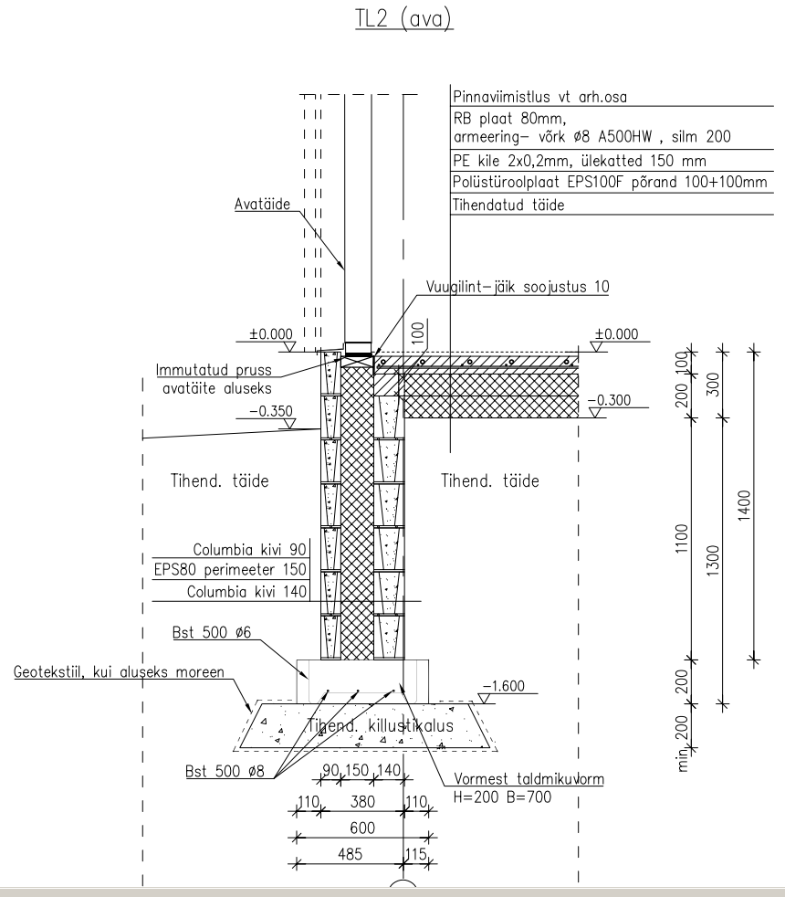

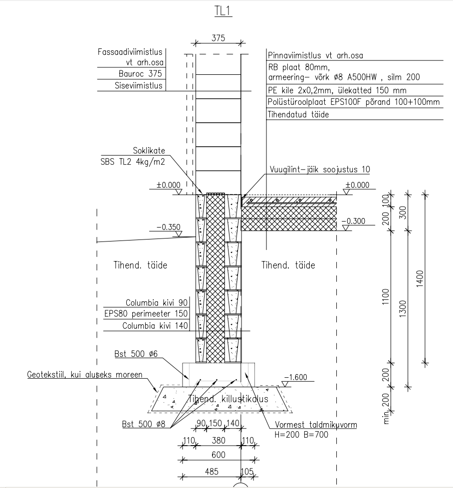

PS. Vormesti taldmiku laiuseks on kirjeldatud B=700mm, aga see on trükiviga ja õige on 600mm.
Kuidas nn. maast algava akna alumine sõlm lahendada? Hetkel on puidust prussi peale toetades.
Ootaks kommentaare ja ettepanekuid, mida saaks paremini teha.

Joonise järgselt 1200 talla alla on külmumis tsoonis, ja järelikult tuleks riskide maandamiseks paigaldada horisontaalne eps ümber perimeetri.aikapoiss kirjutas: 17 Mär 2018, 03:16 Sooviks asjatundjate hinnanguid ühekordsele Aeroc Ecoterm 375 maja vundamendile. Kas oleks vaja horisontaalset perimeetri soojustust ja mis mõõtudega? Kas oleks vaja vertikaalset hürdoisolatsiooni?
Vertikaalsel vund. soojustusel ei ole mingit vajadust.
Aknaid prussi peale kivimajas mujal skandinaavias ei toetata, selleks on vastavad metal/ tarvikud millega tuuakse avatäide selleks ette nähtud positsioonile näit. soojustuse sisse.

Elumaja akende alla on normaalne 70 ... 90 cm põrandast, ei pea olema nagu paviljon.

See vundament on ilmselgelt üledimensioneeritud, nagu enamikel juhtudel. Arhitektil oli vist kohe käepärast võtta 4 korruselise kortermaja vundamenti joonis ja istutas ühekordse maja sellele selga.
Kuna jah, taldmik külmumistsoonis, siis horisontaalsoojustus peerimeetri ulatuses vajalik. (600mm laiune 50 mm EPS perim.Norrakate poolt välja arvestatud ja toimib nende kliimas.)Materjlimüüjad tahavad alati sulle rohkem müüa.

Mulle tundub vundamendi seinalahendus päris töömahukas, kas oleks alternatiive?
Re: Lintvundament Ecoterm 375 majale
Sisuliselt kannab kogu maja 140 vaheseina ploki peal?
Loogiline oleks 240 columbia 50 eps, 90 columbia.
50 eps on piisav külmasilla läbilõikamiseks, 150 oleks üledimenseeritud.
