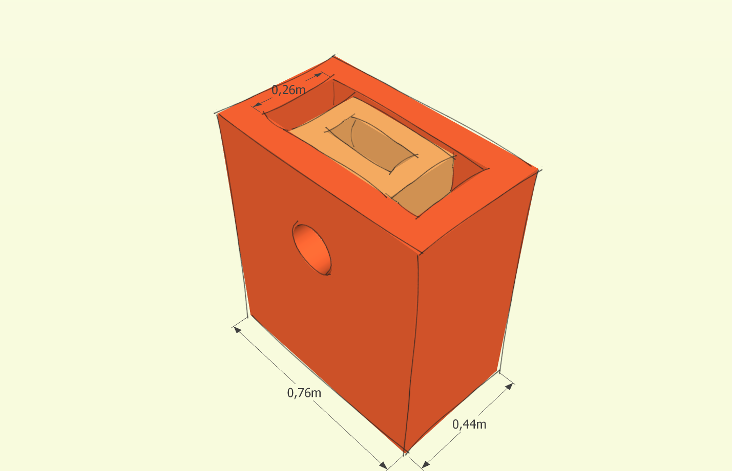

Kiita pole sääl midagi. Oled Veski pealt maha viksinud. Mõtle ise ka, millal Veski elas.
Ma teeks alaühendusega, ilma lõõrideta. Ja üleüldse, raudpliita taha ei ole soemüüri ette nähtud.
Ja milleks seda raudpliitat kasutatakse?
Re: Soemüür
Lugemata postitus Postitas Neljapäev »
Pean Sind kurvastama - täiesti iseseisvalt joonestasin, lähtudes ruumi eripärast ja naise soovidest
Ainus mõte, mille üle võiks arutleda on horisontaalse lõõri laius - on see hea või halb? Tegin laiema, et sisenevad kuumad gaasid väga haiget ei teeks tagaseinale. Ilmselt oleks mõistlik sinna tagaseina šamotist vooder kaitseks laduda?
Mis puudutab Sinu mõtteid alaühenduse ja ilma lõõrideta lahenduse osas, siis sul on vabadus teha endale nii, nagu soovid. Minu puhul lähtugem ikka ette antud kavandist!
Miks raudpliit ei võiks rõõmsalt koos eksisteerida soemüüriga? Kas tõesti Brüsselis on seesugune asi ära keelatud? Tegin 15 aastat tagasi sarnase kombo ühte Harvia pliidiga ja toimib siiani laitmatult... oleks toona teadnud, et nii ei tohi, oleks ehk elektri radiaatori seina kruvinud.

Tahtsid kriitikat, tegin. Brüsseliga pole siin midagi pistmist. Kui sul ideed peas kinni, ei hakka mina neid väänama. Loomulikult rääkisin sellest, mida ise teen, mitte mingit utoopilist ideed.
Kui sa raudpliiti sooja seina taga kangeste kiidad, siis pole sul ahiküttega väga kogemusi. Aga olga nii. Mina siinkohal lõpetan, tee kuis tahad.

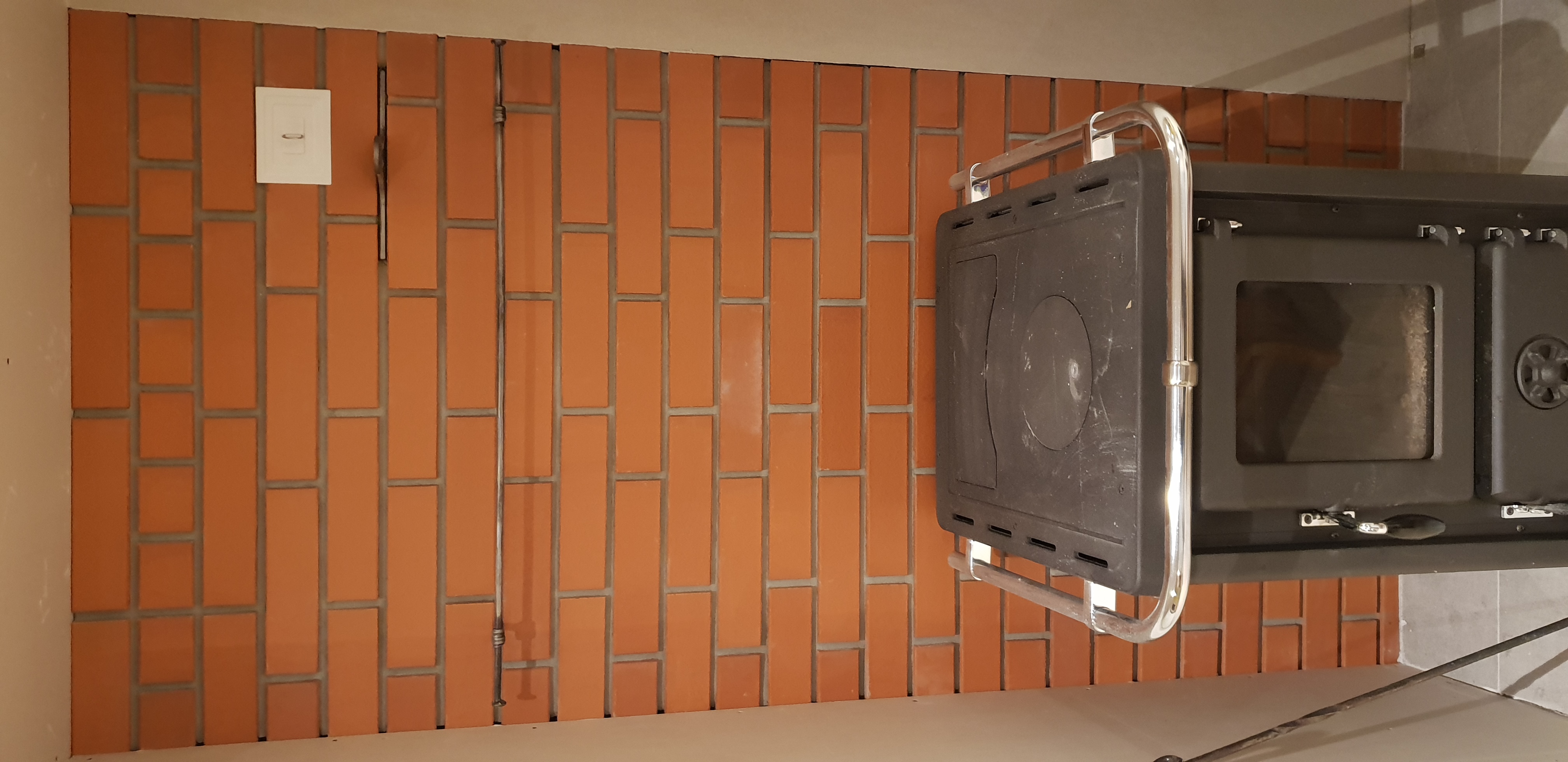

Lisan siia teemasse ühe analoogse 2011 kevadel ehitatud süsteemi kirjelduse.
7 kW MBS metallpliit + soemüür 1125 x 250 mm, 250 x 85 x 65 mm Terca täistellistest. Soemüüri puhasvuugil välismüüritis üleni (välja arvatud põhi ja lagi) 85 mm kivi paksune. 4 püstlõõri ja 1 rõhtlõõr. Lõõride laius 8 cm.
1. horisontaalne lõõr ca 38 x 8 cm. Selle kaudu saab suits edasi liikuda otselõõri ja/või läbi kolme järjestikuse püstlõõri.
Esimene püstlõõr neist on kõige avaram, iga järgnev veidi väiksema ristlõikega. 2 siibrit. Otselõõri kohal on termomeeter.
Omal ajal on süsteem ehitatud selliselt, et korsten jääb soemüürist 1,5 m eemale ja suitsugaas pääseb korstnasse läbi ühe ruumi viimalõõri kaudu. Tõmme on hea või väga hea.
Selle uue soemüüri ehitajaks olin ise. Soojeneb ühtlaselt, pragusid ei ole tulnud.
Vana pottidest oli pottsepa tehtu ja pragusid täis.
NB: Ladumisel traate mina vuukides ei kasutanud.
Hommikuse kütmise andmed:
Temperatuuride põhjal minu järeldus on, et ei ole mõtet lasta korstnasse 350...400°C temperatuuri. Korstna tervise seisukohalt on optimaalne korstnasse suubuv temperatuur minule teada olevalt ca 200°C. Seega mõistlik on üle jääv soojus salvestada soemüüri.

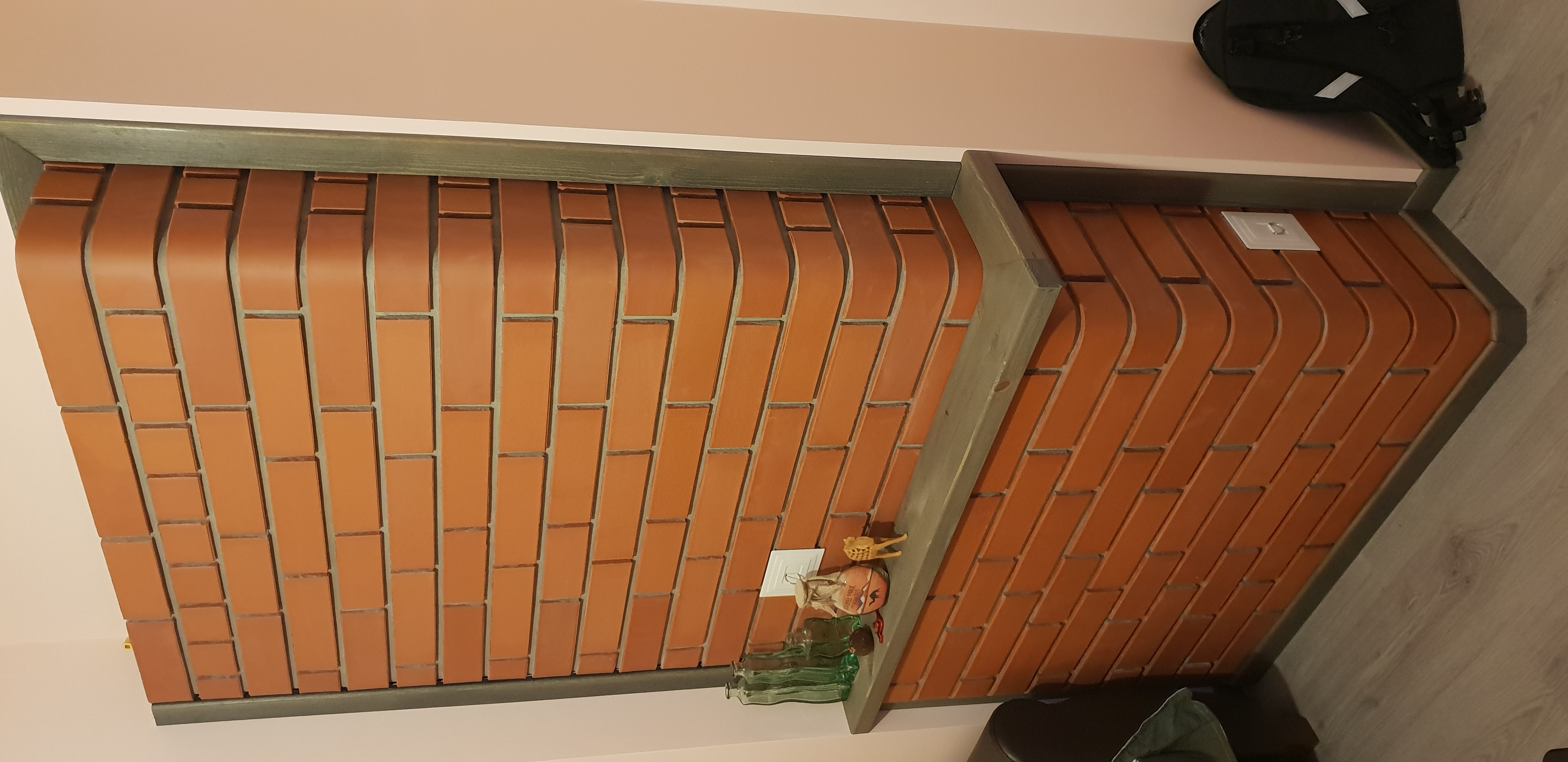

Re: Soemüür
Kevadel sai asi siis valmis ja nüüd talvel võib tõdeda, et töötab hästi. Ehk oleks võinud isegi kogu ulatuses olla topelt seinaga - pliit piisavalt võimas, et soemüür korralikult soojaks kütta. Mõni pilt ka tulemusest.
Re: Soemüür
Ahjaa - niipalju muutsin töö käigus esijalgset kavandit, et alumise laiema osa tegin siiski topelt seinana. Võtab paremini siseneva esimese kuumuse vastu ja püsib kauem soe.
