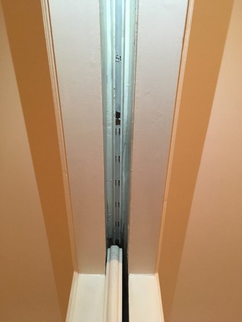

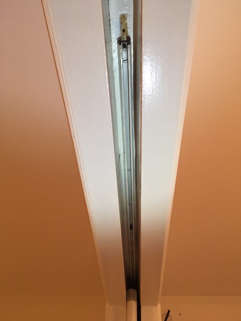

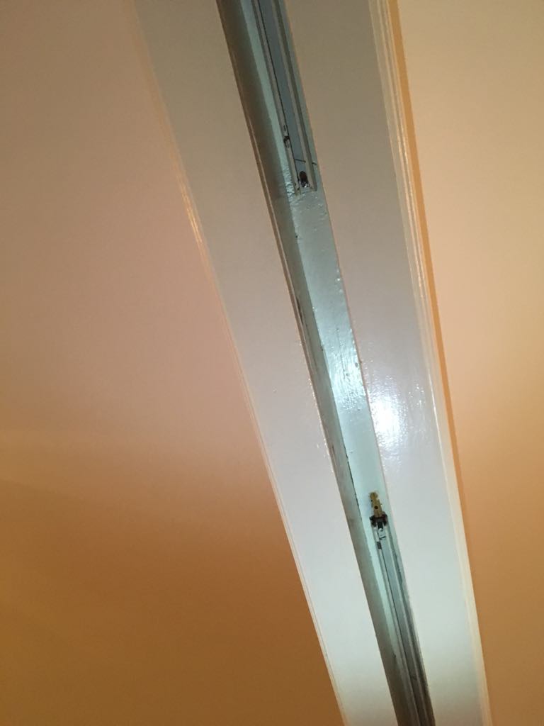

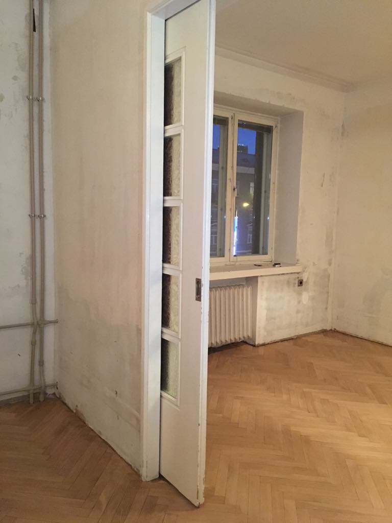

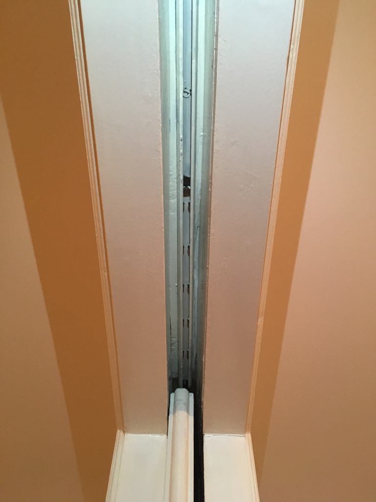

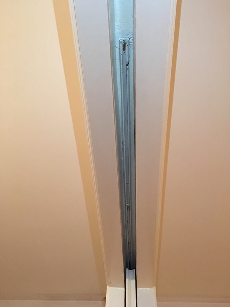

Ehk oskab keegi anda nõu, kuidas saada uksed siinide pealt kätte?
Uksed sõidavad seina sisse ja nähtavus on seega piiratud. Uksed ripuvad ülemise siini peal, ning alumises otsas on juhiku soon.
Esimene instink oli, et uksi kergitades saab nad kandurite pealt maha tõsta, kuid see ei osutunud õigeks. Redeli pealt piiludes tundus ka, et ülemised kandurid on mutritega kinnitatud (saaks küljelt küljele sättida, kui uks maas või kui sein maha lõhkuda). Teiseks tundus kohe, et kui eemaldada siini otstes olevad stopperid saab uksed ükshaaval siini seest välja libistada. Stopperiter on lapikkruvikeeraja pilud, kuid need käivad lihtsalt ringi, mitte ei ole keermega puidu ega siini sees. Eemaldasin esimesed kolm kruvi, mis siini kinni hoiavad ja sain selliselt näpuga siini alt katsuda, mis seal toimub. Tundub nagu stopper oleks mehhaaniliselt siini külge lukustatud nagu neet vms. Võimalik, et stopper ise on pime mutter ja ülevalpool peitpeaga polt, kuid seda kuidagi kinni hoida ei õnnestu. Tervet siini eemaldada ei saa, kuna see on seina sees ja uks ise jääb ette.
Kas on keegi selliseid varem näinud ja oskab näpunäiteid anda, või lihtsalt mõne idee mida veel katsetada?

Kas nii ei anna teha, et lased ava osa siini kinnitused lahti, tõmbad ukse "kinni" kuidagi poolviltu, et pääseks stopperitele ligi? Millegipärast arvan, et uks käib ette läbi stopperite, aga stopperite kinnitused on ajas veidi väsinud ja käivad ringi.
Kuna uks on ette pandud, siis idee järgi peaks saama ka ära võtta. Ainult ma ei oska öelda, kuidas sa siini kahe seina vahelt kätte saad.

Siini terves ulatuses lahti ei saagi ilmselt, kuna ulatub pikalt seina sisse. Päris ära teda tegelikult võtta ei tahagi, tahan vaid uksed kätte saada, et neid korrastada ja jooks paika sättida (on hetkel ühe külje peale ja käib vastu piita)
Esimesed kolm kruvi võtsingi lahti ja sain siini mingil määral laest eemale, vähemalt niipalju, et näpu sain vahele ja tundsin, et stopperi ülemine ots liigub koos alumisega. Tõenäoliselt proovin siis väiksema peegliga vaadata, mis seal täpsemalt toimub. Paar päeva läheb aega, enne kui uuesti ligi pääsen, hetkel põrandad märjad. Seega ootan seni veel ideid, äkki on tegu siiski mingi nii geniaalse lahendusega, et ise selle peale ei tule.

Ka see on proovitud. Vähemasti nii kõvasti kui näpitsatega sai. Stopper praktiliselt loksub, seega ei ole lihtsalt pressitud asjaga üsna kindlasti tegemist.

Mõte oli vast see, et stopper tuleb _ülevaltpoolt_ välja tõmmata. Kui sa sinna juba näpu vahele said, siis pane siia mõni lähivaate pilt ka -- kas stopper on läbi siini oma diameetrist väiksema avaga, kas ülemine osa on siiniga tasa jne. Samuti kui sa ühe ukse lahti tõmbad, kas selle rullikute kinnitusele ukse külge ei pääse kuidagi ligi?taneltomm kirjutas: 04 Apr 2018, 21:45 Ka see on proovitud. Vähemasti nii kõvasti kui näpitsatega sai. Stopper praktiliselt loksub, seega ei ole lihtsalt pressitud asjaga üsna kindlasti tegemist.
