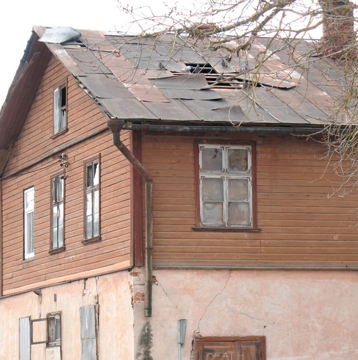

Võrus läks katus lappama, vaja vesi ja tuul majast eemal hoida
Postitatud: 22 Apr 2018, 23:25
Postitas 4-14
See on palju hullem, kui pealtnäha. Pööningul on augukoht mäda. Aga nüüd kiskus tuulega veel rohkem plekke lahti. Vaja eri variante, et omanikega otsustada.
a) peaasi, et sisse ei sajaks
b) kogu tuksis osa kordategemise variant
Keeruline maja, väga keeruline. Kui keegi kokku leppimata kohapeal vaatab, ei soovitaks hoiatamata sisse ise omapead minna.

Esimene lahendus on kuiv ilm. Teine lahendus on see mis on mõistlik. Kui seda katkist kohta lappida siis ainult juhul kui mujal ei ole katus mäda.

Ise võtaks üldse kolmanda, kui selle majas väljavõitlemiseks aega oleks, otsustajaid on 17.
c) kogu katus, vihmasüsteemide ja korstendega.
sest (pilt mullusest kevadlumest):
Tuulega lehitseb efektsemalt:

Tere! Näha on, et tegemist on ühekordsete valtsidega, nagu tol ajal tehti. Mõtetu oleks lappida hetkel antud probleemset kohta, see on aja küsimus, kui tuul järgmised valtsid lahti rebib. Nii palju kui piltidelt näha, siis ristivaltsid suht irvakil. Lahendus oleks vahetada see katus tervenisti uue vastu, vähemalt plekiosa. Kokku hoida saaks puutöö koha pealt. Kui enamus puitkonstruktsioone korralikud ja tugevad, siis parandada ainult probleemsed kohad. Meie pakume kogu katusevahetust sinna juurde kuuluvaga. Võtke ühendust: www.hillermaapelti.com

Probleemne koht on palju ulatuslikum. Augu all lae peale mina inimest enam teatavate ettevalmistusteta astuma lubada ei söanda.

Valts1995 kirjutas: 23 Apr 2018, 12:46 Nii palju kui piltidelt näha, siis ristivaltsid suht irvakil.
Seal muist plegi valtsi

Sama maja kuuride lammutus lisandub peagi, samuti asemele ehitamine. Aeg ja lisainfo oleneb, kuidas maja maa ümberkorralduste, autode eest saamise ja bokside tühjendusega saab. Inimeste veenmine olukorra tõsiduses, pigem öelda ohtlikkuses, võtab aega. Võibolla veidi kõva häält, verd ja vaeva ka. Kui piisab kiiretest argumenteeritud läbirääkimistest, siis ilmutan nädala-paariga arve ja pilte.
Vihmale katus vahepeal suletum, kü maja kuivamisele päästetud, praeguse olukorra tegija renomeed avalikkusest säästaks. Siin postitanud pole.
Püsivalt ja normaalselt kordasaamise huvides pakkumistele endiselt avatud.

Sai verd, kõva häält ja vaeva. Tünga ka, aga tehtud. Tänuga.
Kuurid läinud.
Katus vee eest ja maja küljes üleni kinni, seda kogu katuse uueks vahetuseks suvisügis
või
elumaja (suure tõenäosusega) muinasjutust (väikese tõenäosusega) loobumiseks.
Loobumata variandis tegijatele selle maja juures tulekul:
kuuride asemele ehitus,
uus katus.
