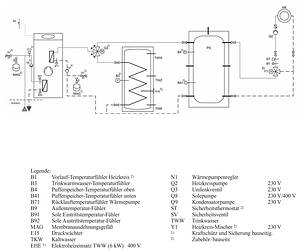

Puhverpaagi ühendamine süsteemi
Lugemata postitus Postitas abix »
Kas keegi oskab kommenteerida, millistel juhtudel millist ühendusviis kasutatakse puhverpaagi süsteemiga ühendamiseks ning mis nendel kasutuses vahet on, peale selle, et teisel juhul tuleb kaks pumbaringi?Pilt

Re: Puhverpaagi ühendamine süsteemi
Puhverpaaki on vaja et paremini siduda soojuspumpa olemasoleva küttesüsteemiga. Asi ei ole mitte konkreetses joonises vaid selles mida soovid ehitada.
Ehk selle otsustamiseks, kas raha kokku hoida või mitte, peaks olema rohkem infot. Kas tegemist on maasoojuspumbaga või õhk-vesi soojuspumbaga, milline on küttesüsteem, kui suur on maja , milline on soojuspumba mudel?
Kindlasti soovitaks teist, kahe pumbaga, skeemi sest veidi rohkem kulutades küttesüsteemi ehitusele on võimalik edaspidi kasutamselt säästa või siis anda soojuspumbale paremad tingimused ning elanikele mugavam küttesüsteem.
Vaevalt see 100..200.- eur maja ehitamisel midagi muudab.
PS. Ka võib I skeemi puhul tekkida olukord kus jooniselt veel puuduv tubade kontuuride mootoritega reguleerimine sulgeb väga suures ulatuses soojuspumba soojusvaheti veeringluse (see võib osutuda totaalseks hävinguks). I skeem on reaalne kasutada kui keegi on selle juba varem ehitanud ning kollektorite läbivoolu reguleeritakse käsitsi või on korralik kollektorist (kollektoritest) möödajooksu toru.
Igatahes võib vahest soome foorumist lugeda kuidas I skeemiga mõni iseehitaja on soojuspumbast ilma jäänud.
Paraku on nii et lisa pumbaring annab ökonoomsema süsteemi.
Soojuspumbale on oluline et soojuspumba siseosast voolaks kompressori töö ajal läbi tehase poolt etteantud vee hulk. See voolav vesi sisuliselt jahutab kompressorit. Kui vesi ei voola või voolab liiga vähe siis veeringluse kaitselülitus või kuumagaasi kaitselülitus ei lase soojuspumbal töötada.
Maja kütmisel on aga kasutusel veepumbad mis vähendavad oma võimsust vastavalt kütteringi takistusele. St pumba võimsus väheneb vastavalt sellele kui tubade automaatika küttevee ringe sulgeb.
Seega pole nagu mõtet kõike üritada lahendada soojuspumba sees oleva veepumbaga. Eriti kui sattub juba veidi suurem maja olema.
Ehk kui soojuspumbal on oma veering ning põrandaküttel kui ka radiaatoritel oma ring siis saab igat ringi eraldi juhtida. Saab ka nii juhtida et juhitakse kõiki temperatuure korraga (vähem vidinaid, ka pumpasid) kuid see on igaühe sisetunde küsimus. Kui elanikke on üks siis probleeme ei ole, kui elanikke on rohkem siis on kindlasti igaühel oma arvamus sellest kui soe tuba peaks olema.
