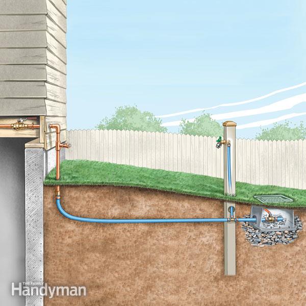

Mis seal seina "all" on? Muru? Terass? Ehk hoopis kinnitada mingi pulk/toru/vai (maa)pinnale ja selle külge kraan, nii et see jääb seinast eemale natuke?

Meeldib kõige enam eraldi posti paigaldamise mõte, niipidi saan vee oma põhitarbijale ka korraga oluliselt lähemale.
