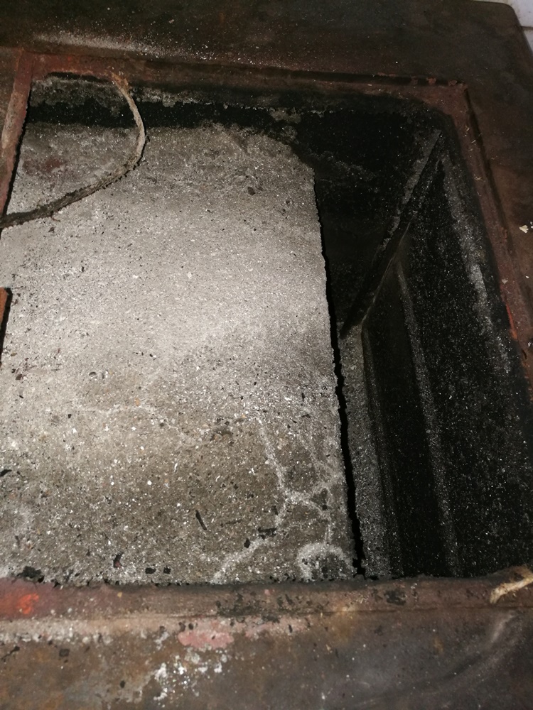

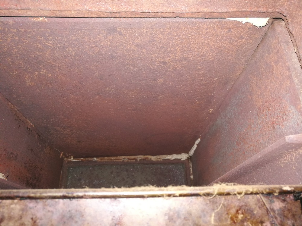

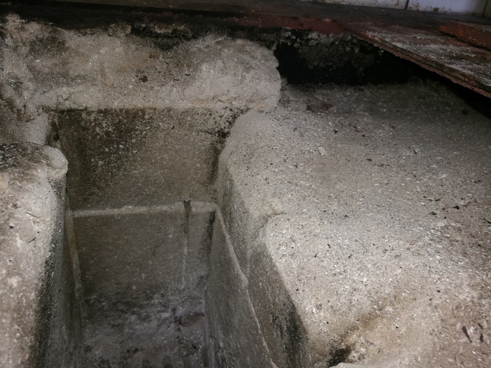

Keegi oskaks anda nõu Pioneeri pliidi remondi osas? Äi tahtis omal pliidi ära remontida, aga nüüd haiglas ja kütteperiood vaikselt läheneb - peame ise ära tegema. Olemas uus pliidiplaat, portlandtsement ja jahvatatud savi. Seni laseb igaltpoolt suitsu sisse, nii vanast ahju osast kui ka pliidiraua vahelt. Kütteosaga enamvähem vist peaksime hakkama saama, aga kuidas ahju osa parandada ja mida uue pliidiraua vahele panna et sealt läbi ei laseks?

Kui tõmme on hea, siis võivad pliidiraua vahel ka poole sentimeetrised vahed olla, sisse ei aja. Pioneeri tüüpi pliitidel ei tohiks mingit "ahju osa" või soemüüri ollagi, see on hädade põhjus.Airica kirjutas: 16 Aug 2018, 14:21kuidas ahju osa parandada ja mida uue pliidiraua vahele panna et sealt läbi ei laseks

Pioneer tüüpi pliitidel on ahju osa täiesti olemas, malmist küpsetusahi ja see ka pildil näidatud. Kohalik meister keevitab vajadusel uue või paikab vana ja küllap oskab ka pliidiraua paika seada. Rauatööd mõlemad.Küülaline kirjutas: 17 Aug 2018, 11:25Kui tõmme on hea, siis võivad pliidiraua vahel ka poole sentimeetrised vahed olla, sisse ei aja. Pioneeri tüüpi pliitidel ei tohiks mingit "ahju osa" või soemüüri ollagi, see on hädade põhjus.Airica kirjutas: 16 Aug 2018, 14:21kuidas ahju osa parandada ja mida uue pliidiraua vahele panna et sealt läbi ei laseks

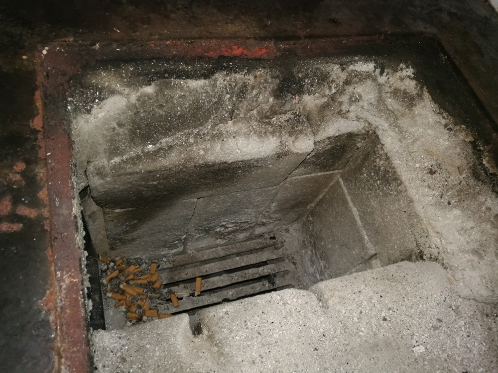

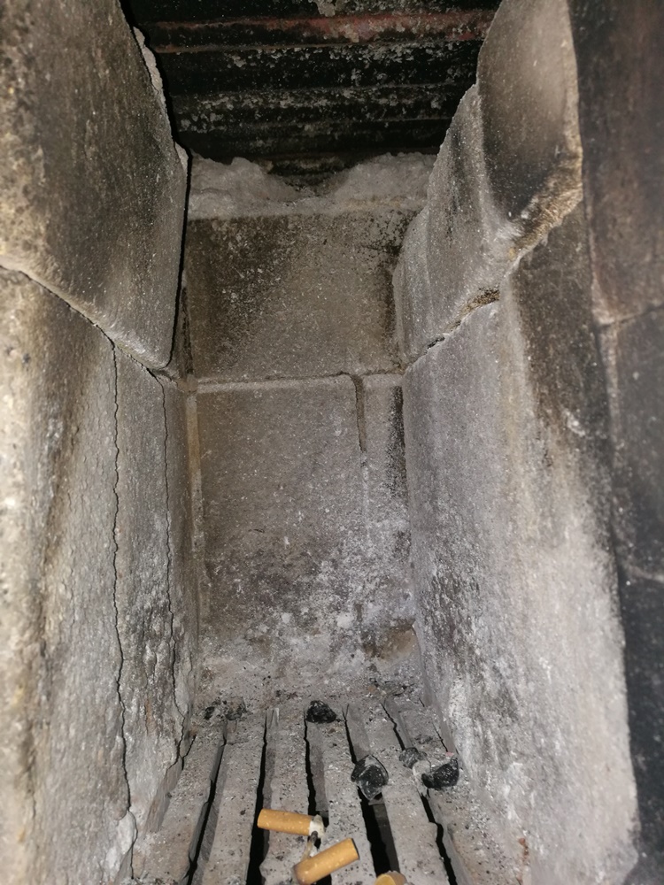

Sattusin ka ise samasuguse portsu otsa. Tuttav potsepp vaatas asja üle ning saatis poodi. Küttekoldesse lõikas täpselt küttekolde mõõtude järgi šamoti suurtest plokkidest nn. seinad. Ei mingit mökerdamist kividega. Väidetavalt oleks veel parem tulemus olnud teha rakis ning valada küttekolle monoliitsena nn. spetsiaalse seguga. Seda müüakse ehituspoes kottides. Nimeks vist oli Koldesegu. Pliidiraua vahele samuti ehituspoest spetsiaalne nöör. Poes need saadaval erineva läbimõõduga. Praeahju kohapealt on mulle öeldud, et praeahju pealne peaks puhas olema - küttes tekib sinna nagunii tuhakiht, milline alandab ahju temperatuuri. Kui sul on ahi lihtsalt läbi roostetanud ning sa ei raatsi uut pliiti osta - lase ahi lihtsalt kinni keevitada. See jutt, et pioneeri pliidil ei tohi olla taga soojamüüri - ei kõlba kassi saba alla kah. Minu praeguses elamises on ta olemas ja suitsu sisse ei aja. Ja ei ajanud ka siis kui vana katkine nöör vahel oli. Ehk siis lõõrid puhtaks ning korsten ka. Iseenesest mulle ta ei meeldi kuna puud väga väikesed, mis alla mahuvad, kuid olude sunnil tuleb temaga leppida.

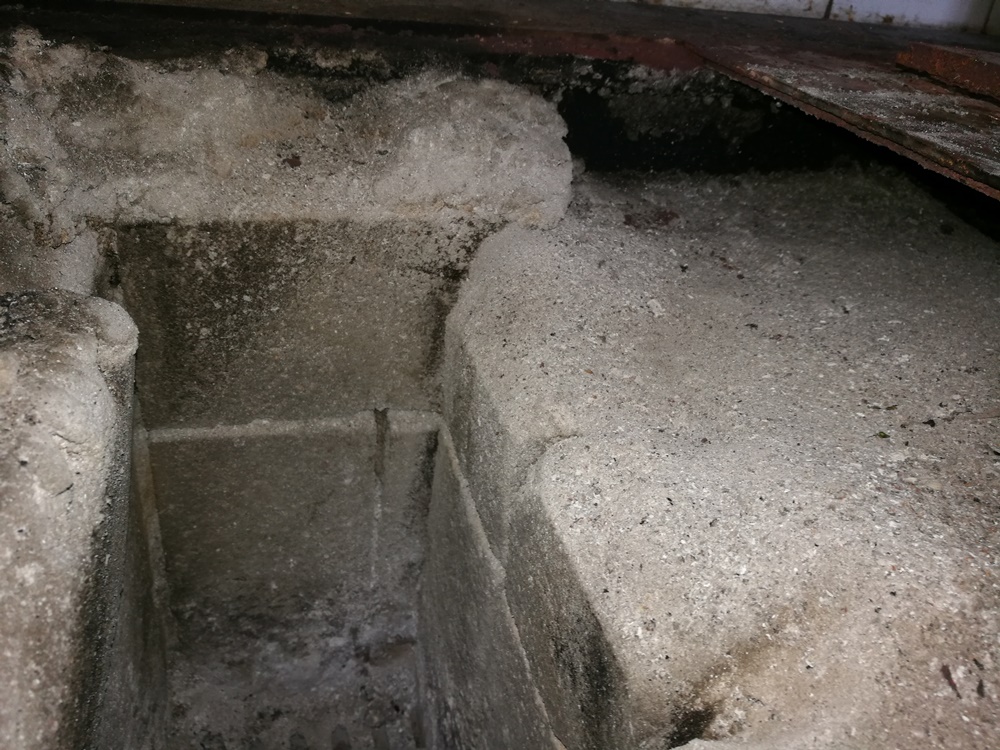

Seda ta kindlasti ei olnud. Ja õiget nime pole mõtet panema hakata, sest see jutt ka ei päde, et valatud asi parem on. Monoliitne kolle hakkab pragunema.
Plaatidega (ilma seguta) on väga hää variant. Taganurgad tuleb lõigata 45 kraadi alla, siis hoiavad plaadid ennast ise paigas.

Valumassat mõtles ikka, aga jah, koldes tekivad suured pinged ning monoliitsel tükil raske hakkama saada. Muidugi see ei ole ka mõraga hull, juhul kui mingi ankur peal-lihtsalt üks kole vuuk! Üüüber hästi/ühtlaselt ülessoojenev kolla parim, kuid isegi HBO ma ankurdaks.
