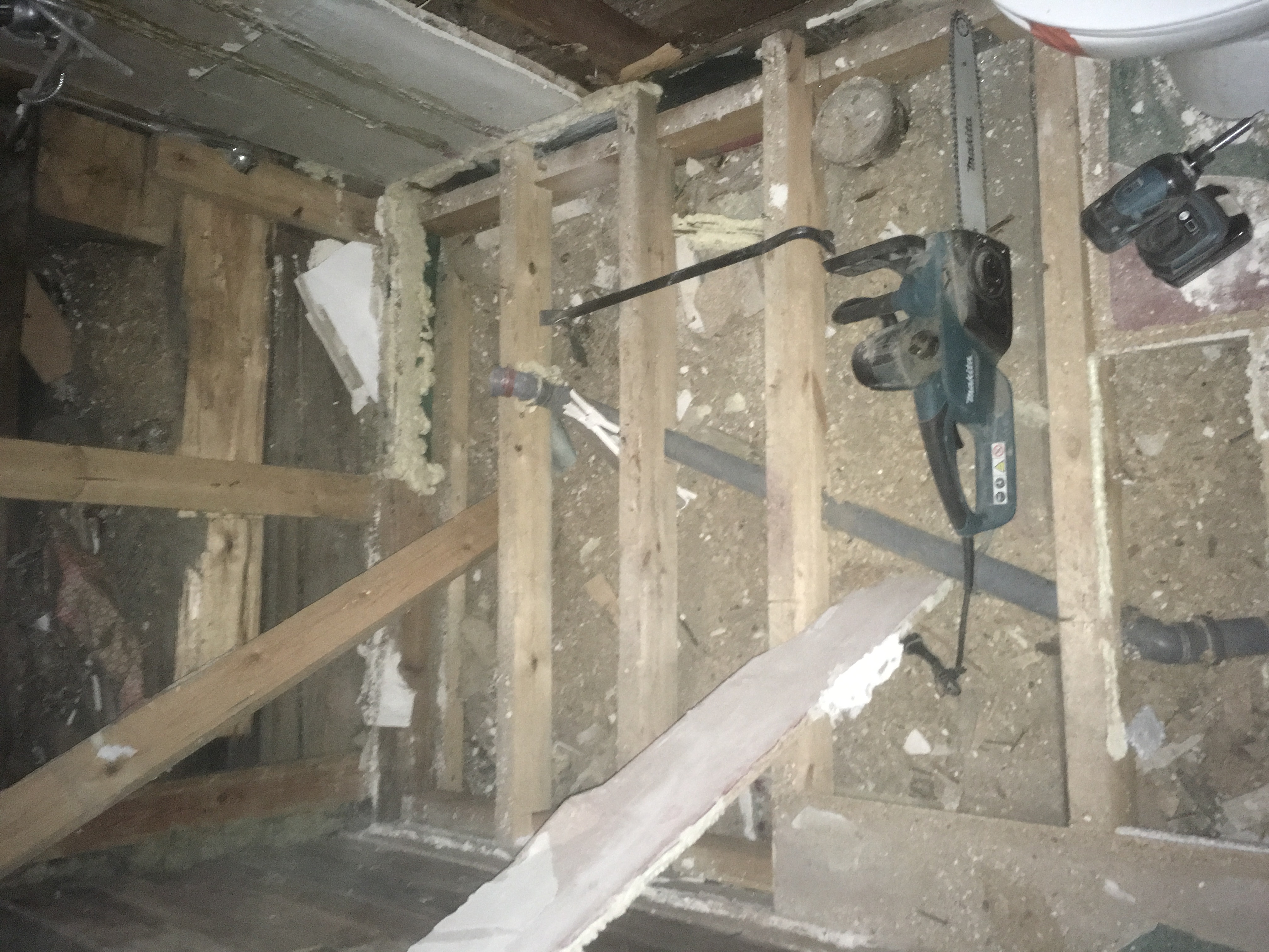

Kysiks vannitoa põranda kohta. Lugu siis järgmine, tegemist puitmajaga ning vannituba tuleb teisele korrusele. Seega kysin. Plaan oli selline et võtan vana põranda yles ja siis panen alla kergkruusa ja siis 5 cm peno ning siis 7 cm betooni (vast betooni paksus on ok ??). Kuid tekkis kysimärk et ega see betoonihunnik läbi lae ei kuku naabrimutile pähe?
Ning mis peaks ennem tegema kas põrand ära valada ja siis kips seina või vastupidi?
Andkem mõtteid!

milleks sinna üldse betooni valada ? Kas plaanis vann või trapp põrandas?
Talade vahed täida kivivillaga. Peale Gyproc GL 15 põrandaplaat kahes kihis (loe tooteleht läbi) , hüdroisolatsioon ja sobiv viimistlus.

Plaais siiski trapp põrandas.
Ning kuidas hiljem kaldeid teha ?

Kui sa selle otse naabrimuti laeplaadi peale valad siis kukub kindlasti.

18:16 anti lahendus.
Tasandusseguga teed kalded ja küttematt/kaabel sinna sisse.
Betoon sinna korrusele ei jää.
Re: Vannitoa põrand
Külaline kirjutas: 21 Aug 2018, 09:40 Äkki saaks kiiired õpetussõnu jagada, kuna endal kogemusi ainult esimese variandiga ( kergkruus, peno, betoon)
sõltub kuidas rahakott lubab, kipsi peale saad teha elektriküttekabliga soojenduse , 1cm (või palju kaabel nõuab) tasandusvalu ja hüdro , plaadid . Võib kasutada ka kohe tycoroci kaldega põrandaplaate jne.
See killuke betooni kannavad need 150 prussid seal ka ära, aga mingit lisaväärtust see betoon peale töömahu, kuivamisaja jne sulle sinna ei anna.
Seega kivivilla vahed täis , põrandakips juhendi järgi maha (omavahel liimid niiskuskindla pva -ga kinni kihid) ja küttelahendus ning lõppviimistlus peale.

Plaan on järgmine:
Talad
Osb 22mm
Põrandakips 1.kiht
Põrandakipsi ribad + põrandaküttekaabel ribade vahele
Tasandusaegu ( kaabli peale valada ning koheselt tasandusseguga teha ka kalded)
Hüdrotõke
Plaat
Siinkohal tahaks üle küsida , kuna õperusest leidsin et kipsiribade ja küttekaabli peale tuleb omakorda veel panna kipsi kiht . Kas on seda kipsi kihti sinna peale vaja või võin teha nii nagu välja pakkusin ?

lootusetu on see, et kõikidel tootjatel on olemas see ptehniline kirjeldus kuidas ja mida . Miks on vaja midagi ära jätta ja/või ise ringi leiutada ?

Pigem mõtesingi sellele nagu Urmas kirjutas et halb soojusjuht on kips. Panna betoon peaks soojusjuhtivus parem olema,
