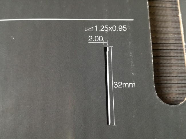

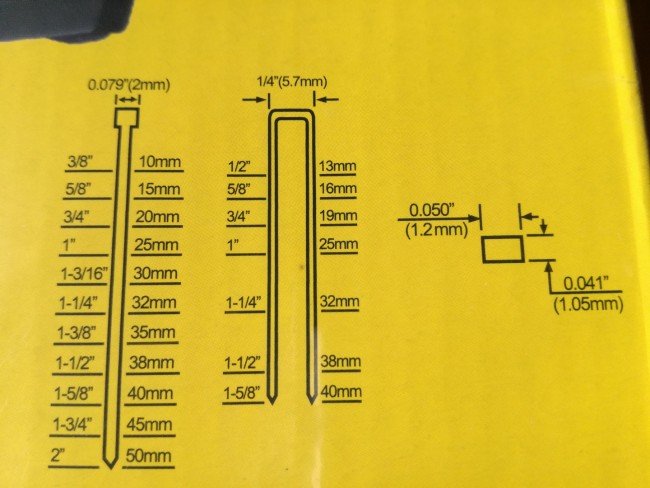

Naelte peal selline pilt
Ma nüüd ei saa päris täpselt aru kas see 1,25x0,95 on naele läbimõõt ja 2,00 on pea läbimõõt või miks üldse on kaks numbrit?
Nagu aru saan peaksin jälgima seda 2,00 ja siis naela pikkust. Aga mis mõõdud need teised siis ikkagi on

Oluline on et naelad mida ostad oleks 18G (gauge), mitte 16G või midagi muud ligilähedast.Strand kirjutas: 09 Sept 2018, 14:28
Nagu aru saan peaksin jälgima seda 2,00 ja siis naela pikkust. Aga mis mõõdud need teised siis ikkagi on![]()
B18 (BRAD 18 ?) on samamoodi 18 gauge .
Naelte ja nalapüsside juures märgitakse üldjuhul ikka traadi diameetrit ja pikkust.
Pea mõõtu pole tihti väljagi toodud.
1,25 on traadi paksus mis vastab umbes 18 gauge -le ja seda tüüpi naela pea ongi umbes 2mm.
