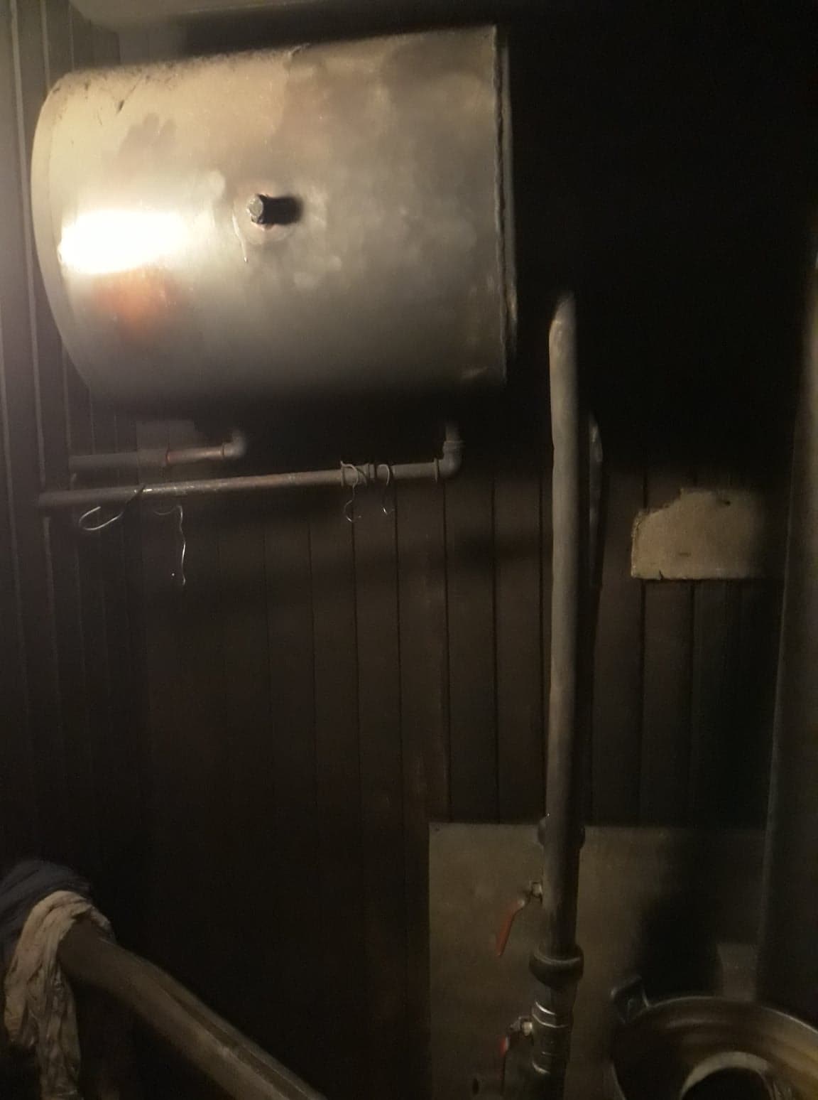

Sooviksin leida inimest kes paigaldaks sauna uue boileri. (olemasolev on määramatu vanusega ja ilmselgelt katlakivi
ning roostet täis). Uut boilerit hetkel ei ole. Ootan ka pakkumisi ja ettepanekuid kust hankida (lasta keevitada) või osta
Lisan pildi
asukoht Tartu

Kui see tünn ainult puhastamist vajab siis ma mõtleks pigem sellele, et talle puhastamisvõimalus teha. Kui see võimalus aga on olemas siis ei saa vahetamise mõttest üldse aru. Kui aga on mingi muu põhjus peale puhastamise siis oleks vast mõistlikum tellida selline asi nagu vaja läheb. Tartu kohta ei oska kahjuks miskit soovitada.

tänan vastamast, mismoodi näeks välja puhastamisvõimaluse tegemine?

Kui saad mõne pisikese kaamera siis võib selle kuskilt veetoru avast sisse pista ja uurida mis seal tünni sees tegelikult on. Üldiselt on mehaaniline puhastamine kõige tõhuam. Selleks peab sinna kuidagi sisse saama. Uuri seda tünni igalt poolt võimalik, et seal ongi olemas mingi kinnikaetud ava kuskaudu saab sisse. See peaks olema nii suur, et käsi sisse mahub. Tee see lahti ja kanguta sodi välja. Kui aga pole sellist kohta siis on lihtne matemaatika, et kas selle puhastusava tegemine on odavam kui uue asja soetamine ja paigaldamine. Kui see sodi on aga lahtine siis saab ka läbipesemisega olukorda paremaks muuta.

tegelikult on selle saunaga, boileriga veel mõtteid mis tulevad otsesest vajadusest kasutada sooja vett ka ilma et ahju tuld peaks tegema. Jah, boiler on ilmselgelt sodi täis ja/või vajab puhastamist. Aga näiteks kui eraldi riietusruumi paigaldada elektriboiler mis käib läbi saunaboileri, siis oleks ilmselt mõistlik vahetada see välja? Või kahesüsteemne boiler? või on veel ideid?

On olemas ka kahesüsteemsed boilerid. Köetakse nii elektri kui ka kuuma veega. Pigem võiks seda võimalust uurida.

jah, et pesemiseks ei oleks vaja sauna ahju tuld teha,
Mõtlesin ka kahesüsteemse peale aga üks teadjamees käis muuhulgas vaatamas ja laitis selle mõtte maha, tema arvaski, et elektriboiler juurde. Üks teine teadjamees ütles, et see kahesüsteemse boileri ei paigaldata leiliruumi vaid eesruumi ja üldse ei ole hea mõte
Hetkel on nii, et läheb päris mitu aega enne kui veepaak üldse sooja vett hakkaks tootma, mis on vist selge märk sellest, et see veepaak on nn sodi täis. See tähendab seda tänases päevas, e1 inimese sooja vee jaoks kulub päris palju puid.

No kui on võimalus ja ka tahtmine paigaldada elektriboiler siis pole siin nagu erilist mõtlemiskohta minu meelest. Pane elektriboiler seinapeale ja probleem lahendatud. Rahaliselt peaks vast minema investeering sinnasamasse hinnaklassi kui uue paagi tellimine ja vahetamine.

Vahendades potentsiaalse ämma kogemusi, siis tema korterisse paigaldatud kahesüsteemne(125l) läheb suhteliselt kiiresti soojaks. Kahtlustan, et kui kahesüsteemne panna kerisega kütma, siis paaritunnise kütmise järel läheb boiler keema.

Kuidas see kahesüsteemne täpsemalt töötab? See paigaldatakse ikka kerise juurde? (nagu pildil, asendaks füüsiliselt olemasoleva veepaagi). Ja mis saab siis kui ei ole saunategemist ja mis saab siis kui on saunategemine? Ühed kord käisid ja vaatasid ning väitsid, et see kahesüsteemne paigaldatakse hoopis kõrvalruumi. teine kord jälle ütles, et see on oi oi oi ja ei paneks üldse (sealt ka elektriboileri variant lisaks)
