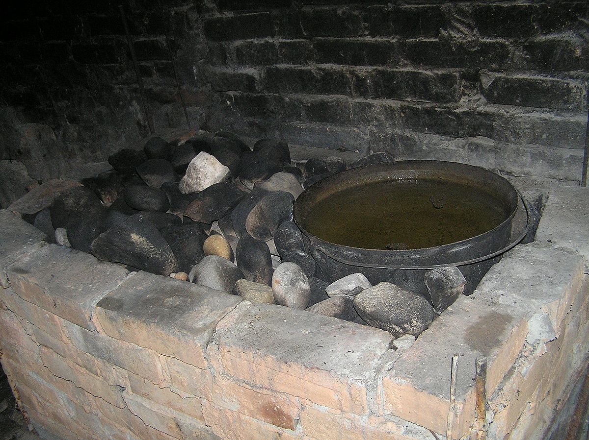

Mulle teadaolevalt on selliseid variante nagu pildil kaht tüüpi. Ühel katel kolde eesosas, teisel kerise taga, koldest tagapool . Viimane tüüp tundubki siiski sobilikum kui arvestada Toby hoiatust kolde keemaminekust.

Vesi läheb keema nii või teisiti, kolde taganurgas ilmselt tõesti hiljem kui ees. Olen näinud siiski vaid eespoolse katlaga variante, aga see tuleneb vähestest aastatest ja kogemustest.
Olen soovitanud katla aurumise vähendamiseks plekist kaane teha, millel puidust käepide - kaanega jälle oma häda - keema läheb varem.
Katel ei tohi kütmise ajal kunagi tühjaks jääda.
Ja möödapääsmatu tegevus, mida vanades saunades kasutati vee keemise vastu - ,,veevahetus,,. Ahju lähedal (mugaval kohal) asetses suur tõrs külma veega,millest suure puidust toobriga lisati vett katlasse ja samal ajal võeti katlast keeva vett ja valati tõrde. Tegevus toimus niikaua, kuni tõrre vesi oli pesemissoe. Tõrs oli nii suur, et kõigile saunalistele pidi vett jätkuma (juurdekütmist ju klassikalisel suitsusaunal ei ole). Muidugi jälle kaan vihalehtede ja seebivee vastu.

See, kui suitsusauna katlas vesi keema läks, lahendas mul tuttav katla tõstmisega kivide suhtes, nii et lõpuks paras sai. Saun kuum ja vesi ka.
