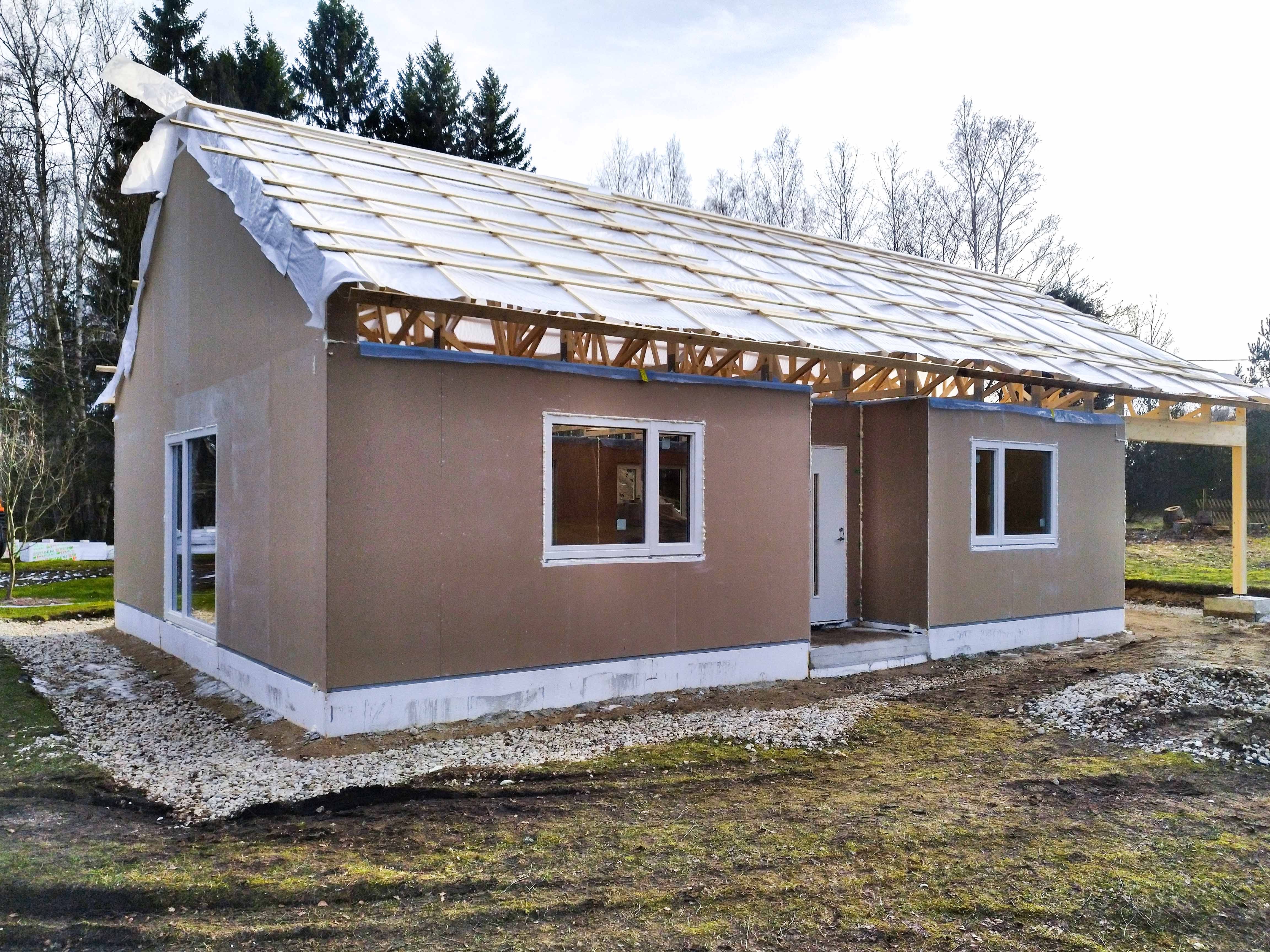

Vana teema aga tuleb otsingus välja. Kes tahab kiiresti vihmakinldat majakarpi püsti saada ja ise edasi toimetada, siis hea variant on Loode Systemi termoroovist majad. Teras ei kõdune ja seinad on sirged.
Kataloogmaju on 20 aasta jooksul ehitatud ca 1600. Majad läbi projekteeritud ning tootmisjoonised olemas. Seega tootmine võtab aega olenevalt akende kättesaamisest kuskil nädala ja ühekordsed majad saame püsti ühe päevaga.
Viimane maja läks püsti märtsi lõpus. Aprilli kuus majakarbid soodushinnaga. Lisainfo siit info@loodesystem.ee
Siin lehel ka majakarbi pilt
https://loodesystem.ee/elementmajad/fredi-elementmaja/

everhaus kirjutas: 10 Apr 2020, 10:24 Vana teema aga tuleb otsingus välja. Kes tahab kiiresti vihmakinldat majakarpi püsti saada ja ise edasi toimetada, siis hea variant on Loode Systemi termoroovist majad. Teras ei kõdune ja seinad on sirged.
Saan ma õigesti aru, et maja küte tuleb pistikupesast..?
