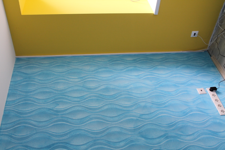

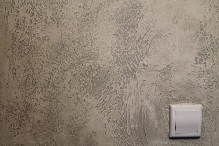

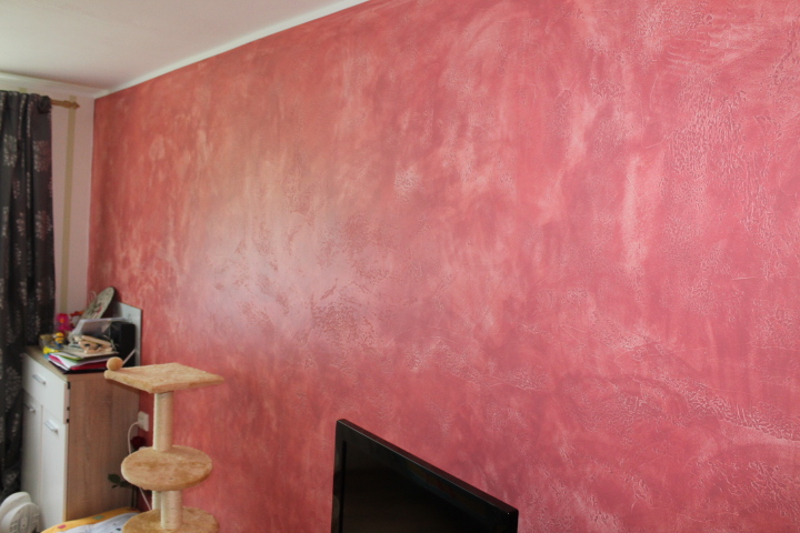

Ise olen teinud pahtli vedelamapoolse ja olenevalt struktuurist, kas suure- vüi väiksekarvalise rulliga lakke-seintele määrinud. Võid ka pahtlilabidaga natuke paksema kihi peale kanda ja siis rulliga tektuuri anda. Kui pahtel on kuiv, siis laia pahtlilabida servaga või jämedama liivapaberiga(60 või 80) tervad tipud maha nühkida. See on vaid üks variante. Seejärel kruntimine ja põhivärviga värvimine. Põhivärviga saab teha nii ühetoonilist kui ka mitmete erinevate toonidega ehk värvipesu nagu pildil 1 ja 2. Pildil 3 kleepisin seina sobiva mustriga Seinexi, värvisin valgega üle ja helesinisega tegin värvipesu.
