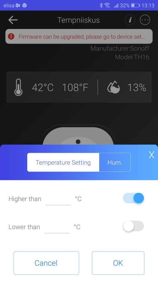

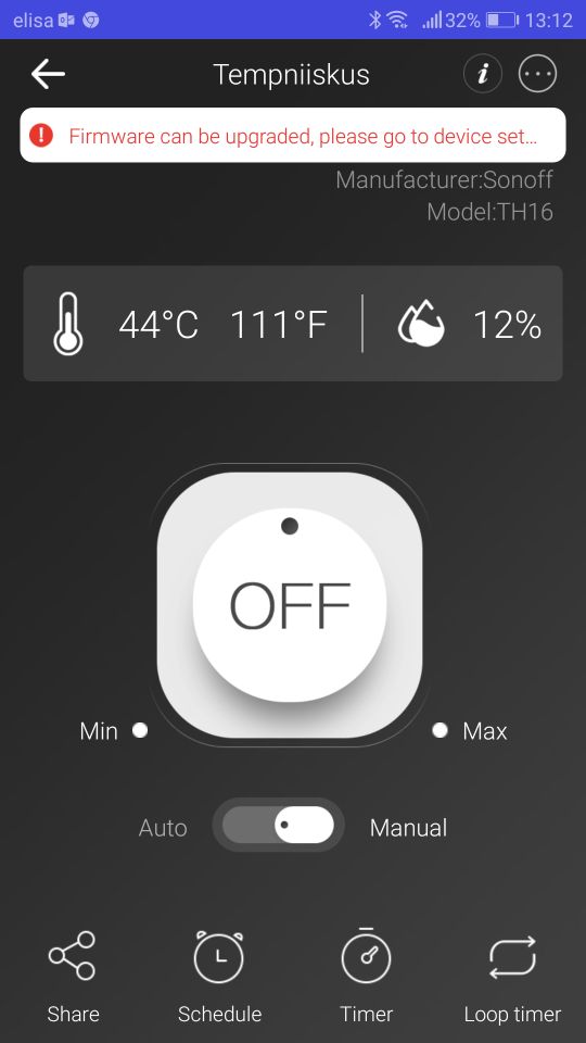

Mõtlesin, et jagan infot ka siin. Nimelt otsisin jupp aega lihtsat ja odavat lahendust kuidas juhtida mõnes kohas kütet või jälgida temperatuuri. Teised lahendused eeldasid juba põhjalikumat lähenemist ja saja-kahesaja eurost alginvesteeringut.
Leidsin sellise vahva tootja nagu SONOFF. Neil valikus erinevaid juppe, nutipistkikud, releed jms. Üks mis eriti meeldib on kas 10A või 16A relee koos temp+niiskusanduri sisendiga. Hind on väga mõistlik ja ma ausalt üllatusin funktsionaalsuses.
Koht kuhu ise selle panin on maamaja veesõlm, mis talviti võib ära külmuda. Relee lülitab väikest küttekeha sisse-välja ja andur mõõdab temperatuuri. Ainuke asi mis vaja, on wifi signaal.
Päris lahe. Määrad ära ülemise ja alumise temperatuuri piirid ja muu eest hoolitseb seade ise.

Eks eesmärk pühitseb abinõud. Kui elad igapäevaselt sees ja saad alati näpuga seinalt sobiva temperatuuri ette kruvida, siis polegi wifi vms tuge tarvis. Sobib täiesti tavaline termostaat. Minul on töötuba kodust eemal. Kui ma seal kohapeal ei ole, siis on termostaadi eesmärk seatud 15C. Kui ise toimetamas olen siis 20C. Talvisel ajal lükkan hea meelega ruumi enne kodust väljumist sooja, et kohale jõudes saaksin kohe toimetama hakata, mitte ei peaks kasukas seljas ootama millal sooja saama hakkab.
Need sonoffi seadmed ise on täiesti autonoomsed. Kui keegi wifit segab või siis neti üldse ära kaotab, siis ainukene asi mis kaob on seesama mugavus eemalt varem ruumi sooja panna. Oma etteantud eesmärki hoiab ta ikka täpselt nii nagu tavaline termostaat.
Juhtimisalgoritme on võimalik luua kas ajapõhiseid (öösel hoiame madalamat eesmärki, hommikul kõrgemat, päeval kui kõik tööl siis taas madalamat ja pool tundi enne lapse koolist koju tulekut taas tõstame kõrgemaks) või näiteks sõltuvalt mingist teisest Sonoffi seadmest. Stiilis: "Kui vannitoa valgustus lülitatakse sisse, siis lülitame sisse ka peegli soojenduse." Või kasutada akna andurit ja kui aken avatakse, siis langetada automaatselt sama ruumi kütte-eesmärki, et mitte üleliigselt õueõhku kütta.
