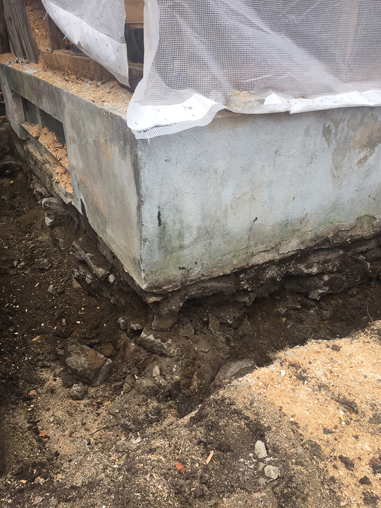

Sai ca 70ndatel ehitatud "nõmme tüüpi" maja paekivi vundamendt kopaga ümbert lahti kaevatud. Üllatuseks tuli see, et paljud kivid praktiliselt lahti, nii et saab käega ära tõmmata, kivide vahel muld. Vana vundamendi puhul ilmselt kunagi paekivid üksteise peale laeotud ja liiva vahele pandud. Nüüd praktiliselt paistab ainuke võimalus olevat uue betoonvundamendi valamine ümber maja ning sidumine olemasoleva paekivi vundamendiga. Küll aga ei riskiks lahti kaevata nii sügavalt, kui vana vundament (ca 1,2m) ja uus taldmik tuleks pigem 0,8-1m sügavusele. Poole maja all on ka kelder, kas see on probleem, kui uus vundament tuleb kõrgem, kui keldri põrand? Kas vundamenti soojustada tasub, kui sooja ruumi vajadust mul seal otseselt pole? Plaan oleks panna siis juba ka drenaaž ja vihmavee äravool ning tagasi täita killustiku ja liivaga. Roppu moodi kalliks läheb küll, aga tundub olevat ainuke võimalus. Pole enam väga tagasiteed ka. Kas on kellelgi kogemust sellega või oskab nõu anda?

Ei päris keldrisse välja ei ole. Kohati lihtsalt päris suured tükid lahti, eriti see nurk, mis pildil. Plaan oli jah, nii palju lahti võtta kui tuleb ja ära puhastada. Aga kas lubimördiga täitmine enam vajalik, kui armeerida ja betoneerida? Siis saaks selle XPSi ka juba sirge vundamendi külge panna. Ma veidi kahtlen muidugi selles, et kui ikka päris vana vundamendi põhjani kaevata ei saa ja uus taldmik tuleks kõrgemale, siis kas sellest mingeid probleeme ei teki? Jääb osa seda paekivi vundamenti siis mulla sisse, nii nagu ta seal on.

Üldiselt pärast vundamendi pinna puhastamist krohviks paekivi lihtlabaselt tasasemaks ja kui on kelder siis soojustaks EPS-ga pildil nähtud ulatuses ära. EPS paksus niipalju, et praeguse või tulevase maja soojustusega oleks tasa.

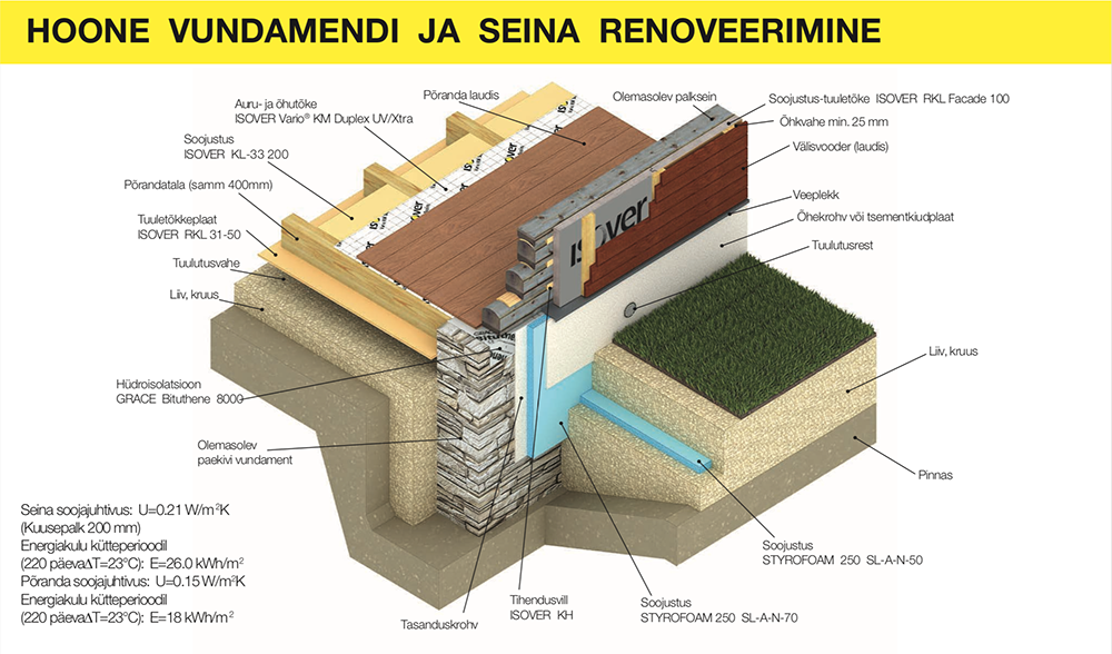

Leidsin Isoverilt vundamendi renoveerimise kohta joonise. Kas praktiliselt võiksin nii teha? Ainult tasanduskrohvi asemel tuleks vähe paksem kiht betooni armeeringuga. Kui nüüd tahaks ikkagi drenaaži ka, aga taldmikku ei tule, kas siis kannatab selle drenaaži sinna vertikaalse soojustuse ja hüdrotõkke alumise serva kõrvale ka jätta, alt killustikupadjaga?

Selle vundamendi soojustamisel võib säästumeetmeid rakendada, sest valdaval enamusel on keldri soojustamisest kama.
Horisontaalne plaat on vist plaadi müüjate poolt välja mõeldud turundusnipp, rohkem madala süvisega plaatvundamendi jaoks (ainus koht kus tal mõte on)
Veelkord - krohvid minimaalselt vundamendi siledamaks, et lahtisemad kivid nn kinni siduda ja siis kleebid või pätsikestega vahtplast seina/vundamendi külge. Võid nii kogu sokli teha. Üldiselt pannaksegi vaid plaat lõikamata sokli osas niipalju ku läheb maapinna sisse ja ongi kõik. Pärast krohvitakse koos armeerimisvõrguga ning värvid sulle meeldivasse tooni. See annab väheke külmakindlust juurde - keldris temperatuur tõuseb ja ka veidi põranda oma.

Seesama nurk, mis pildil tundub olevat kergelt vajunud. Jookseb ta kergelt allapoole ja on ka väikse prao sisse löönud (vähemalt pealmisesse krohvikihti). Pragusid esineb ka mõnedes teistes vundamendisokli krohvitud osades. Need vajumised/pragunemised võivad olla muidugi toimunud ka pea 50 aasta jooksul, mis see maja vana on. Keldris jookseb horisontaalne pragu, samuti paistab olevat krohvi pealt. Seepärast oli ka plaan, et valaks tugevduseks 10cm betooni väljapoole ümber ja siis juba taldmiku ka, et vundament oleks tulevikus vähe kindlam. Mõtlen, et kui krohhvida vundamendi sirgeks, siis seda krohvi läheks kohati kuskil 10-15cm paksuselt, kas seda palju ei ole?
