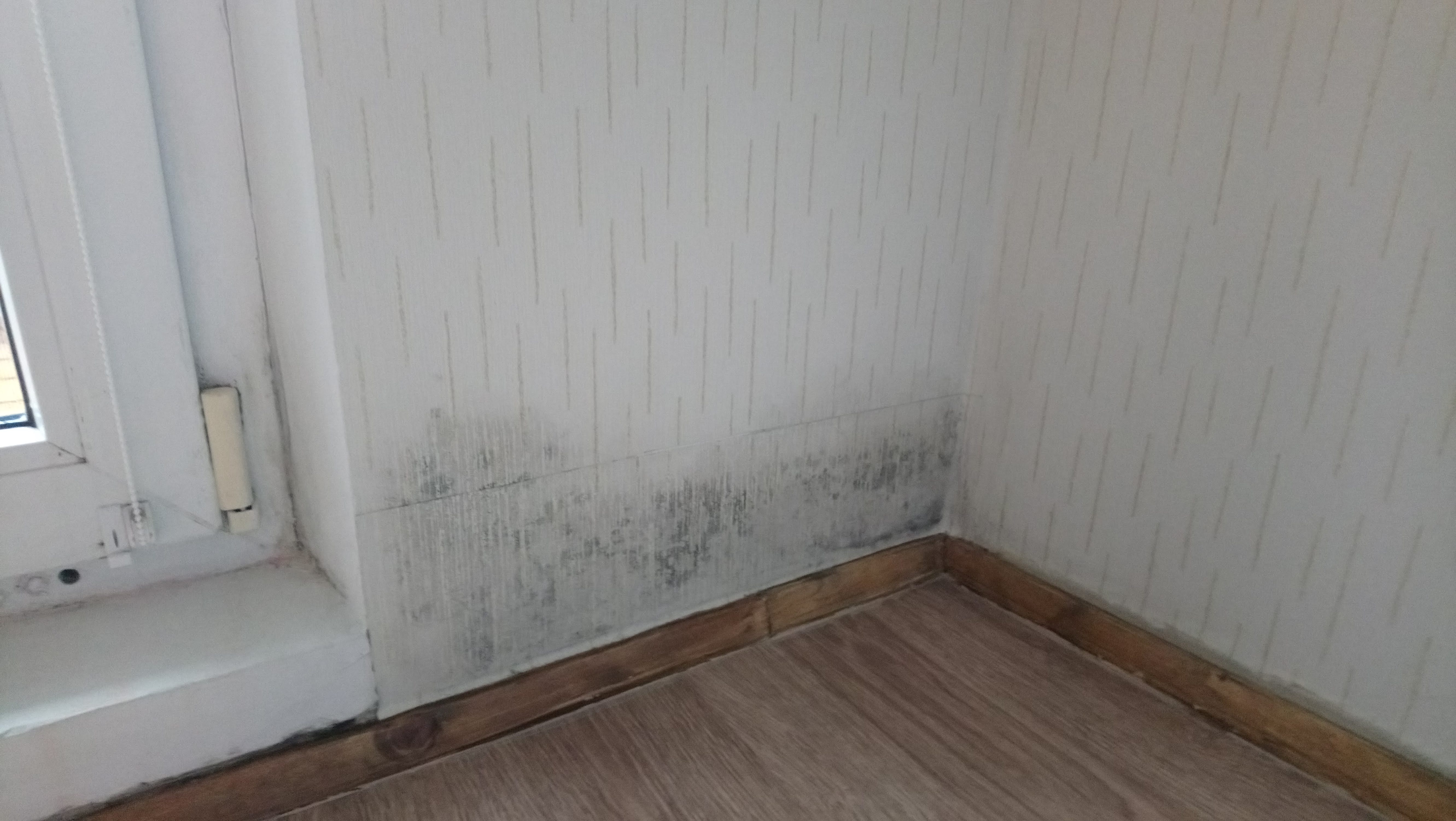

kuulsin,et põrandaid kisuti üles hiljuti...tegemist 4 korruselise maja 4 korruse korteriga....keskkütet ta ju ei saa kinni keerata vahepeal...kuigi seinad mis tolle korteri poole jäävad on külmemad kui rõdu poolsed seinad ja ühes toas mis tolle seina poole jääb on meie pool seina alumises ääres u 10 cm kõrgune niiskem riba kogu toa ulatuses mis jääb naaberkorteri seina poole

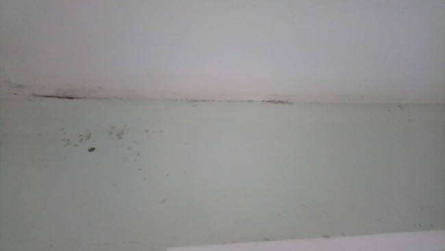

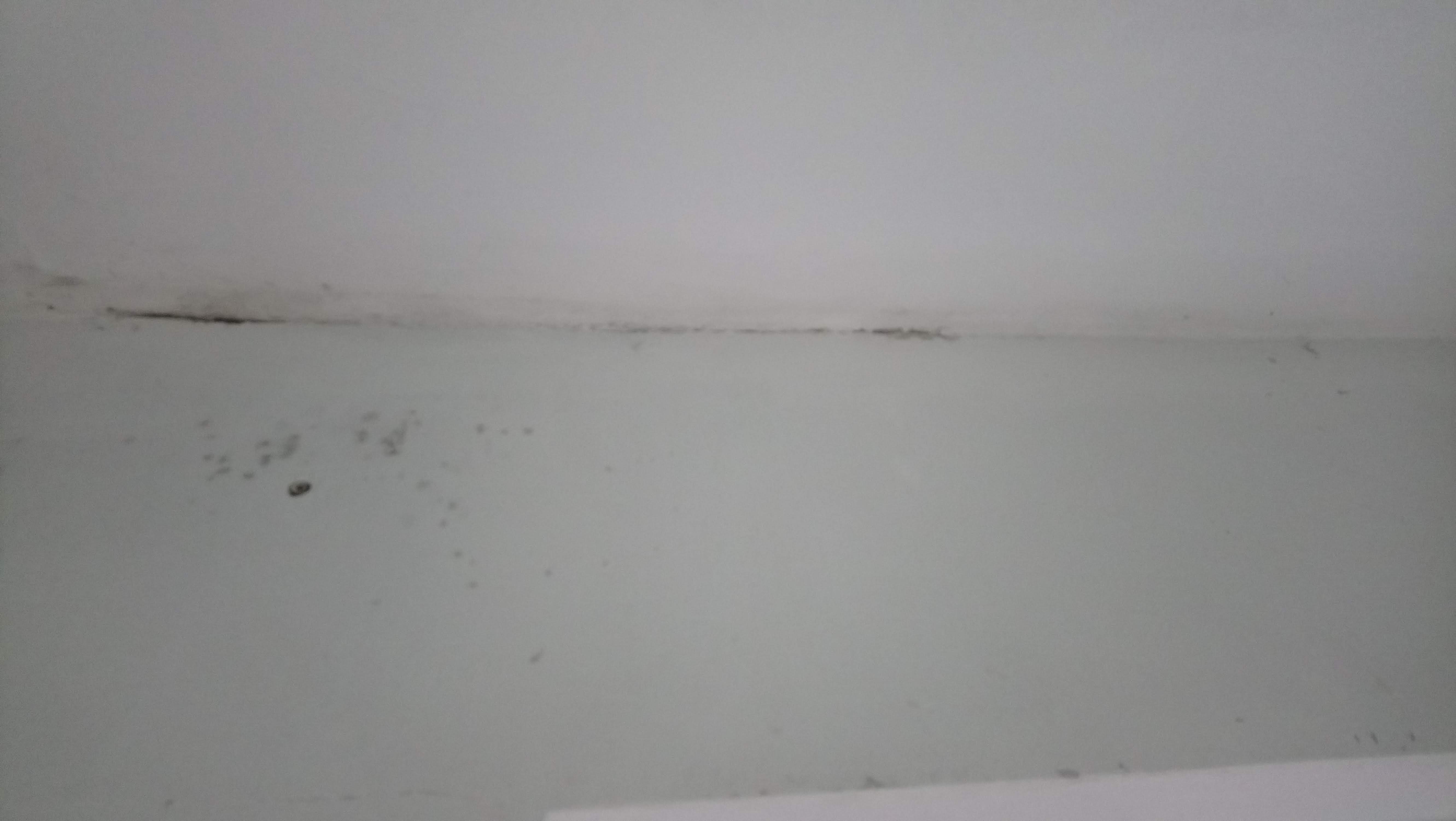

toa nurk lae all mis naabri seinaga piirneb juba õrnalt hallitab...tegin hiljuti remondi korteris ja jama kui peaksin hakkama uuesti värvima

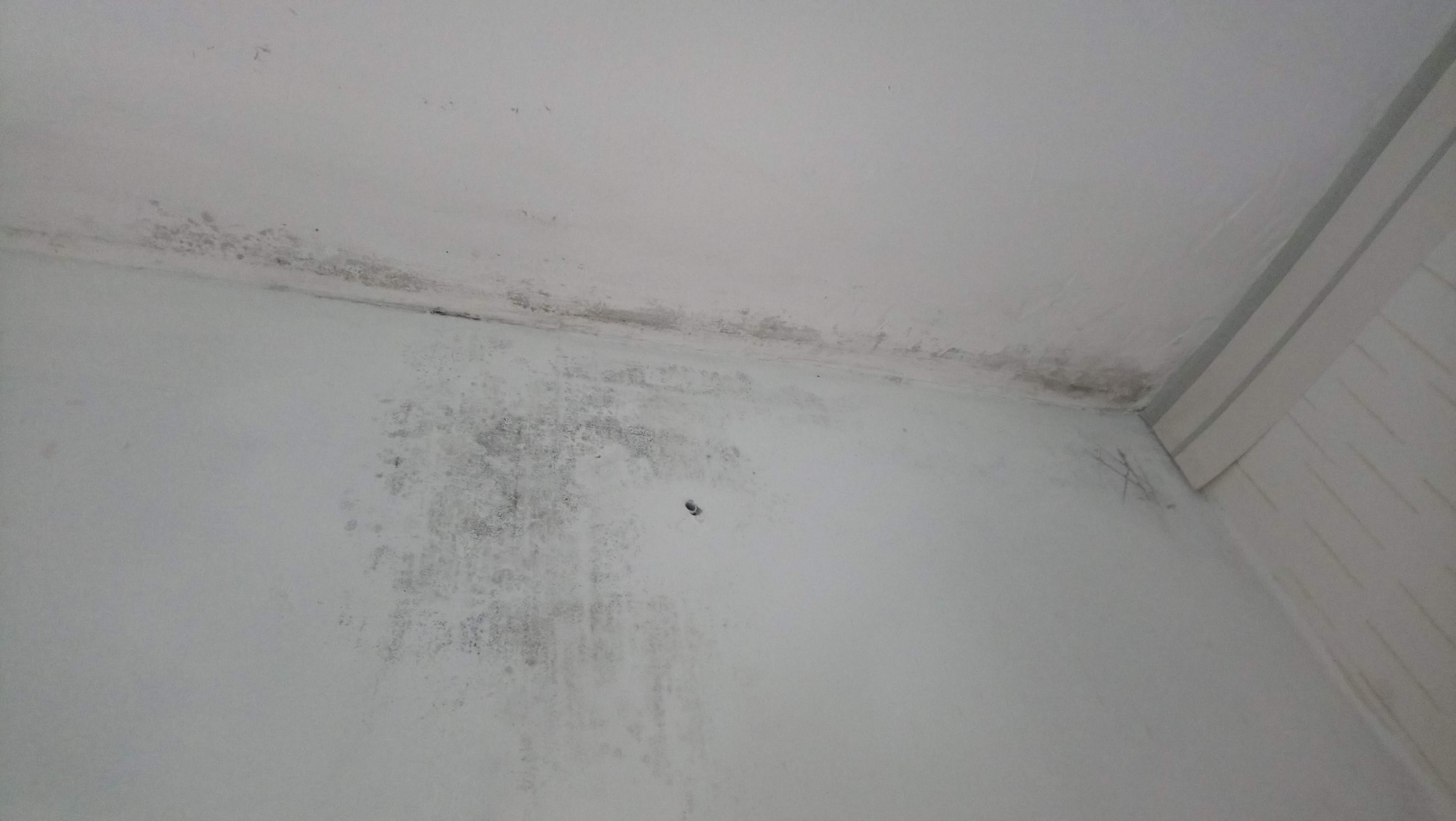

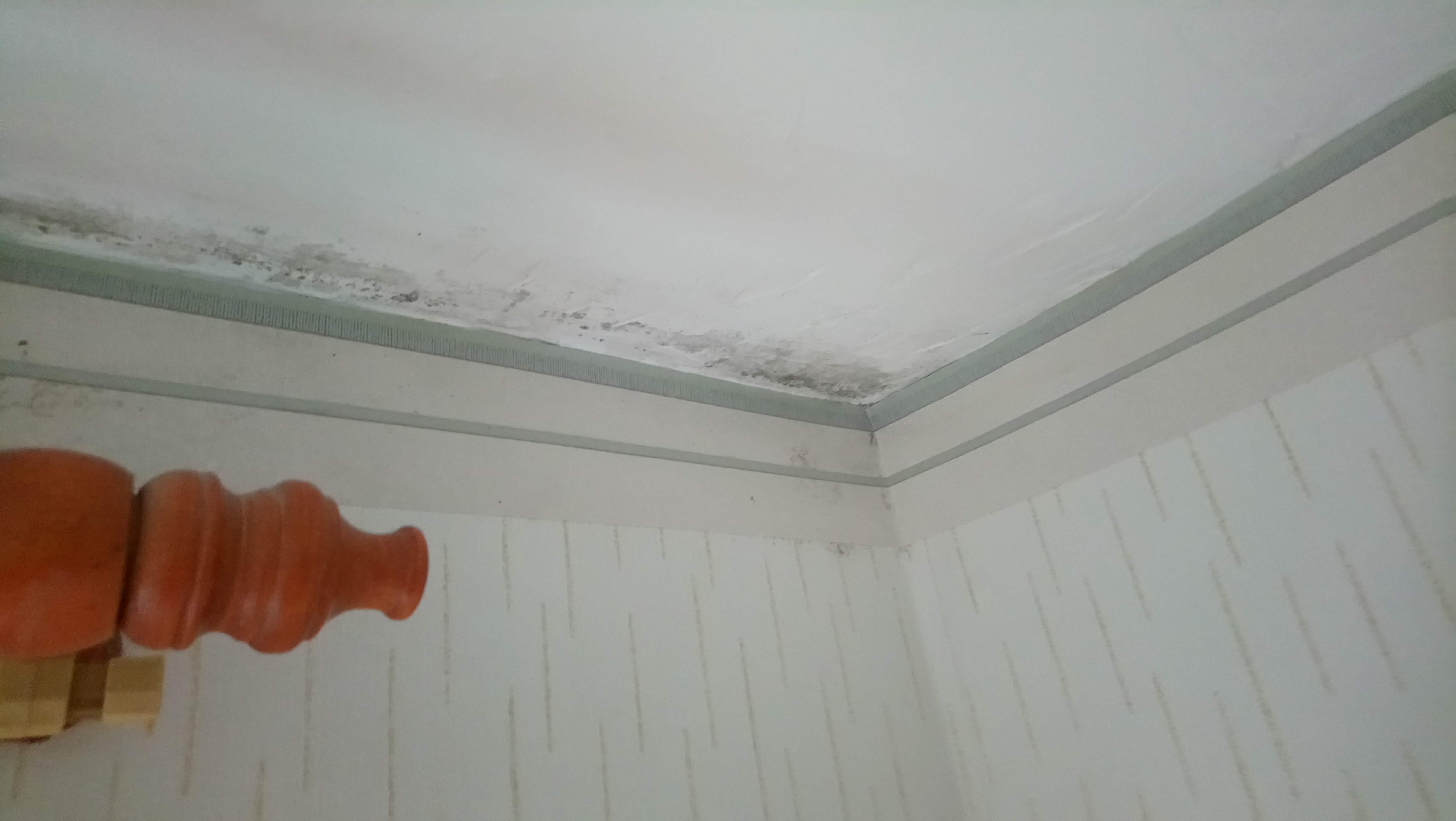

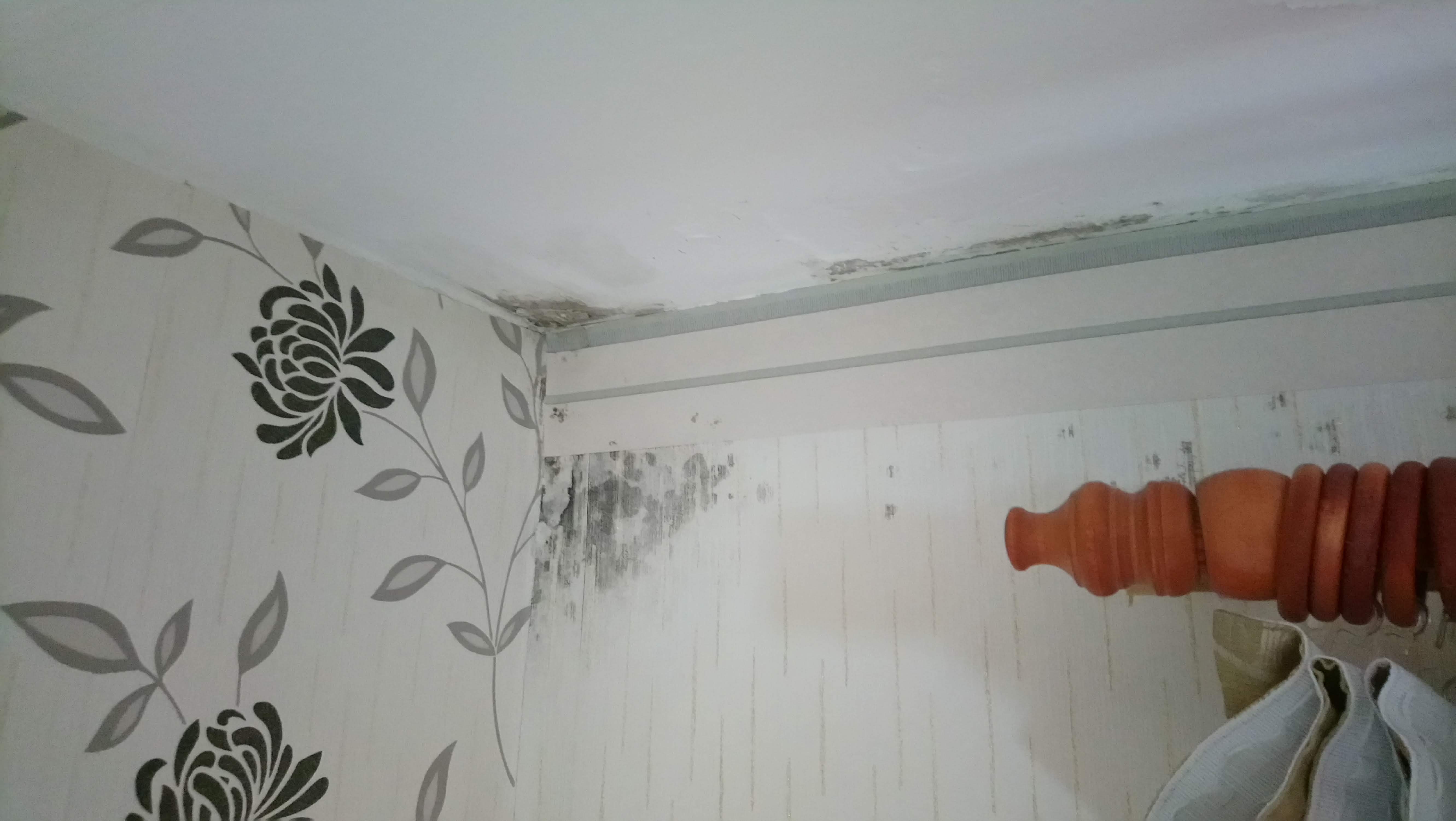

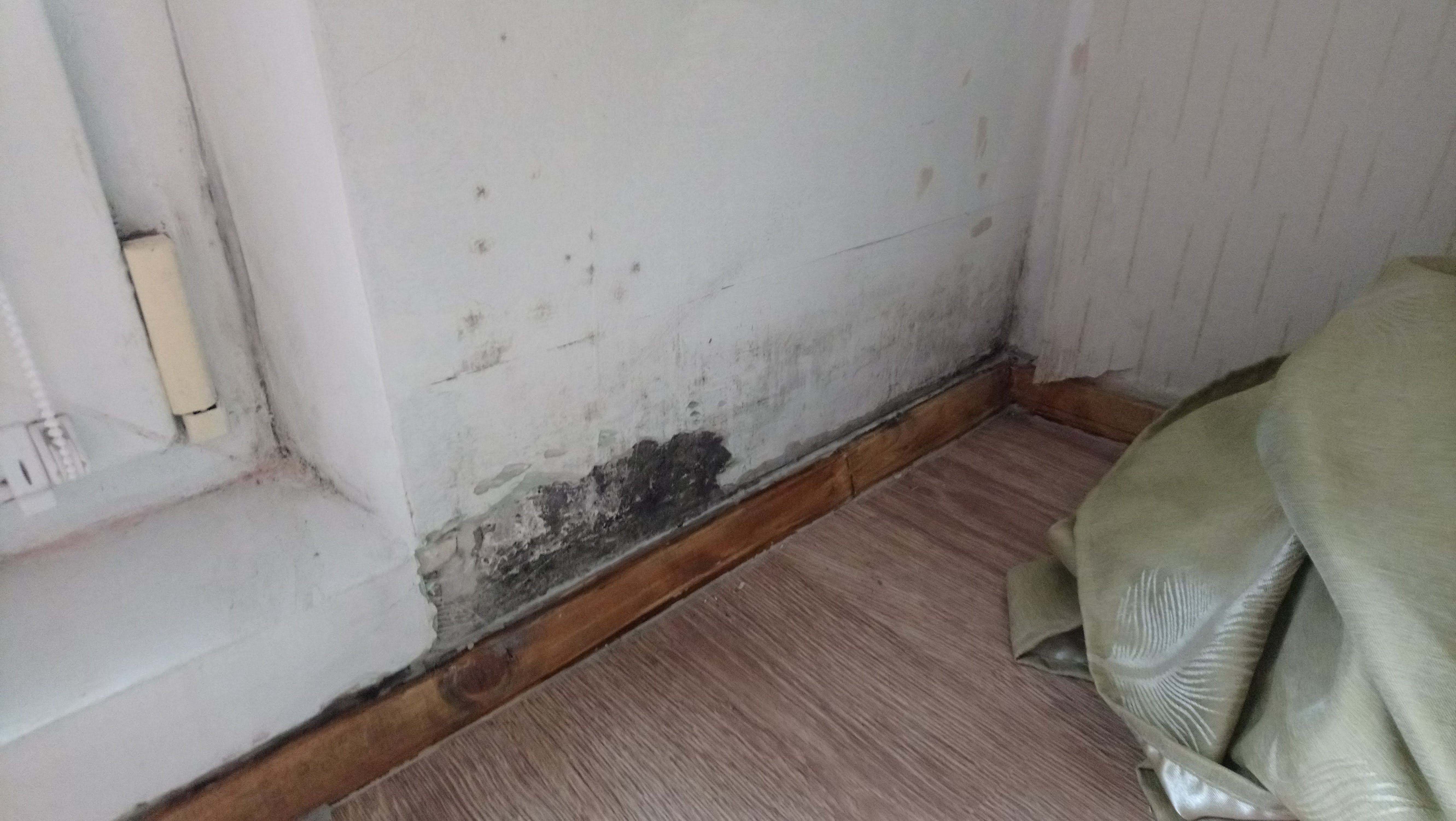

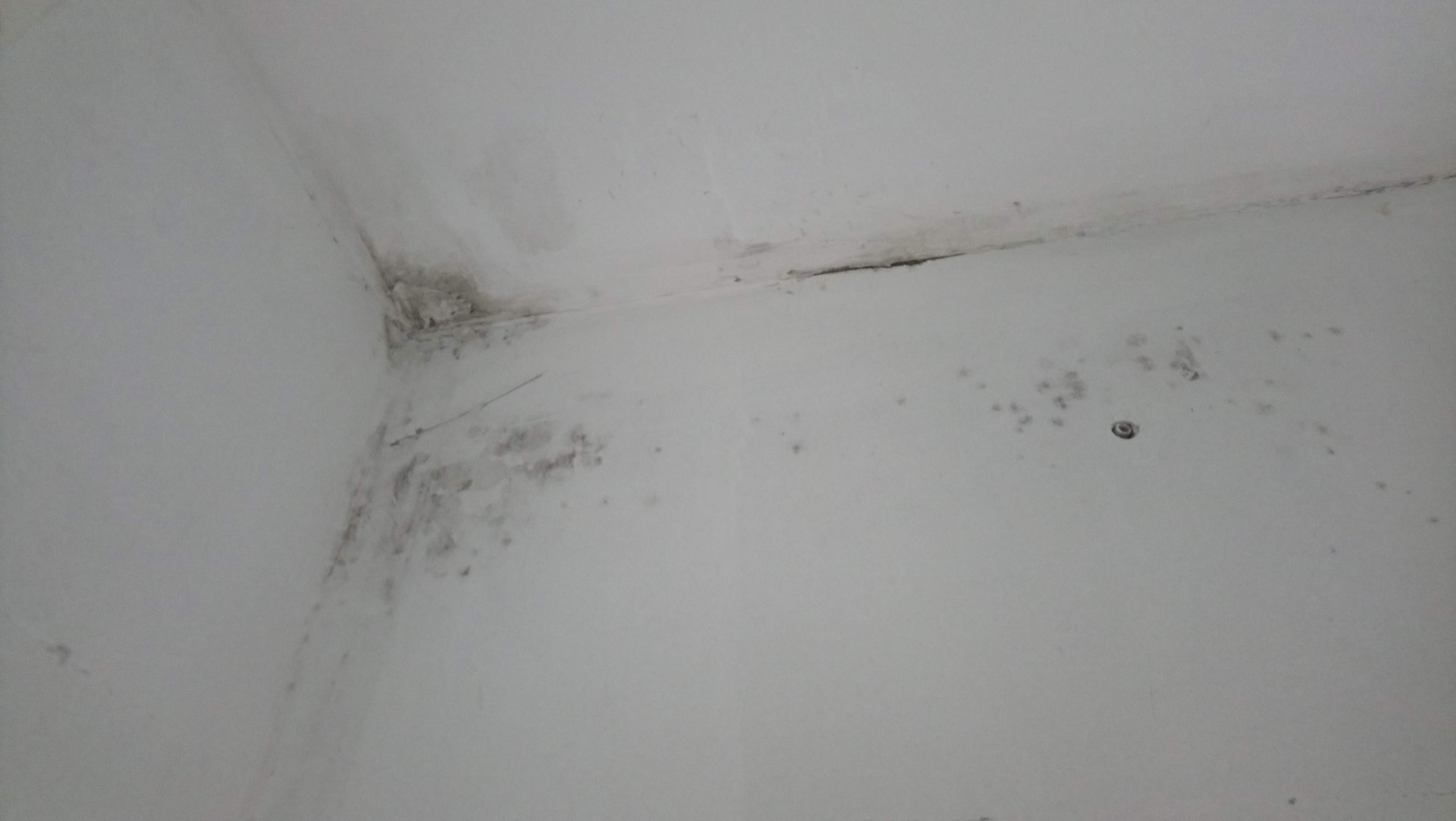

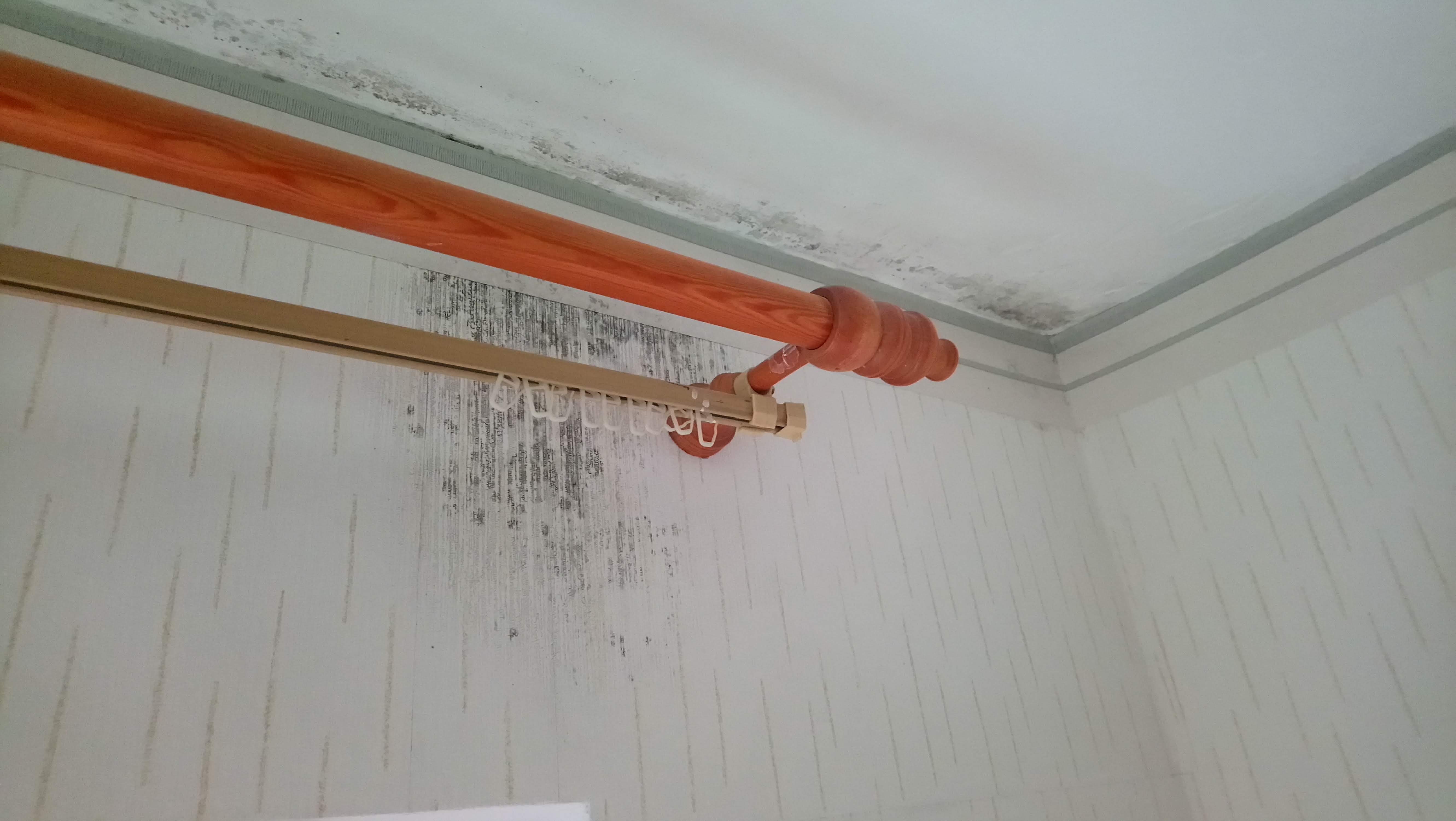

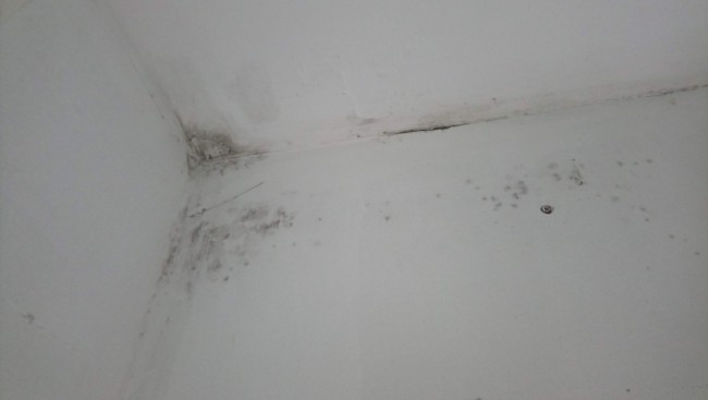

tegin seinast pildid milline on hallitus välisseinas...pildid koos ja ilma tapeedita
minu meelest pole siin tegemist halva ventilatsiooniga vaid,et külm puhub läbi seina
kas on mingid võimalused ka seina soojustamiseks seestpoolt ilma,et külm ja niiskus ei jääks soojustuse vahele

Tavaline paneelikas millel on tänapäevasemad aknad ja venti pole ilmselt ehitatud.
Maja on väljast soojustamata? Milline on sundvent? Kuidas toimub õhuvahetus? :hello:

maja väljast soojustamata.sundvent paigaldatud magamistoa läheduses paiknevas vannituppa.teine asub korteri teises otsas köögis kus ka köögi kubu niiskust välja viib.
teistes tubades hallitust pole vaid ainult rõdupoolses seinas.
kas ma tohin ilma korteriühistu loata üldse seda seina väljastpoolt soojustada või kas sellest kasu oleks üldse
paigaldaksin ka rõduuksele selle fresh klapi.
kas mul on õigus,et seina sees külmasillad ja sellepärast selline ongi.

Isegi väljast soojustatud tubades nähtud sellist hallitust. Magamistoas üldiselt ongi niiskem kui elutoas, sest hingad magades ju niisket õhku välja. Mõõda niiskuse % ära.

Kui ikka elamisväärne temperatuur toas, 20+ kraadi ning korra-kaks päevas tube ka tuulutatakse siis sellist hallitust ei teki.

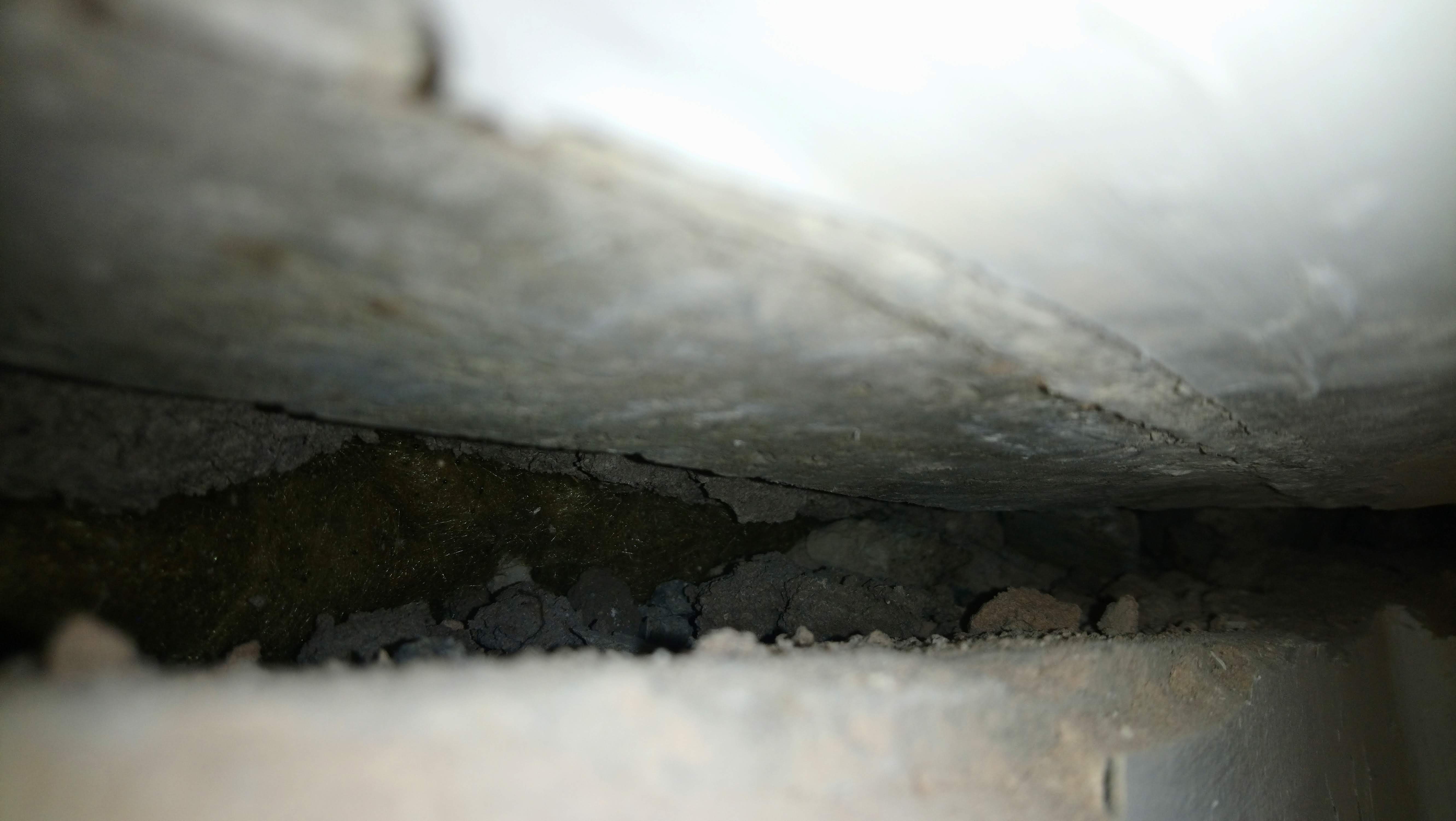

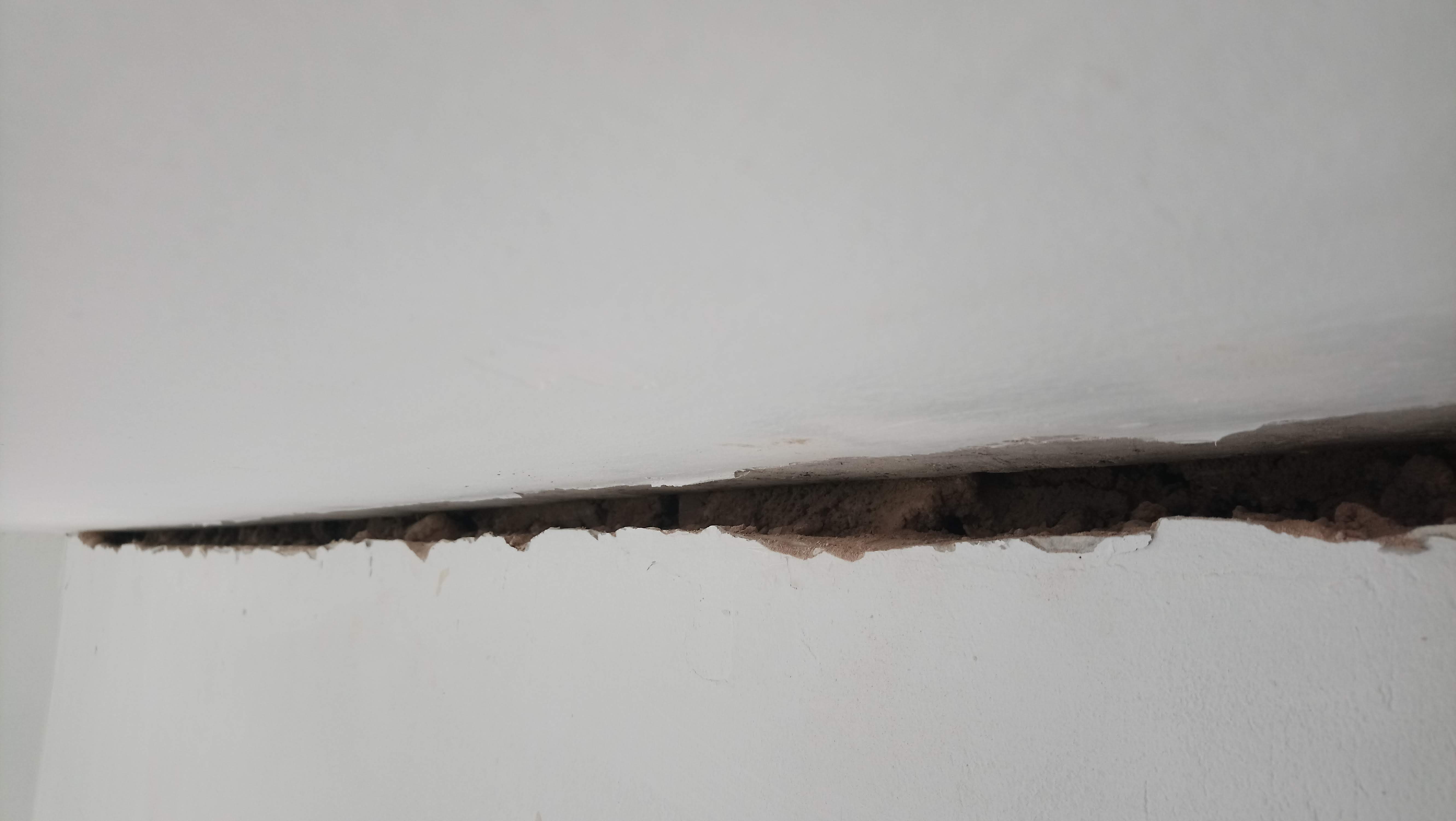

tegin täna hallitustõrje mingi klooril põhineva vänge kraami ja 5 minutiga täiesti puhas.

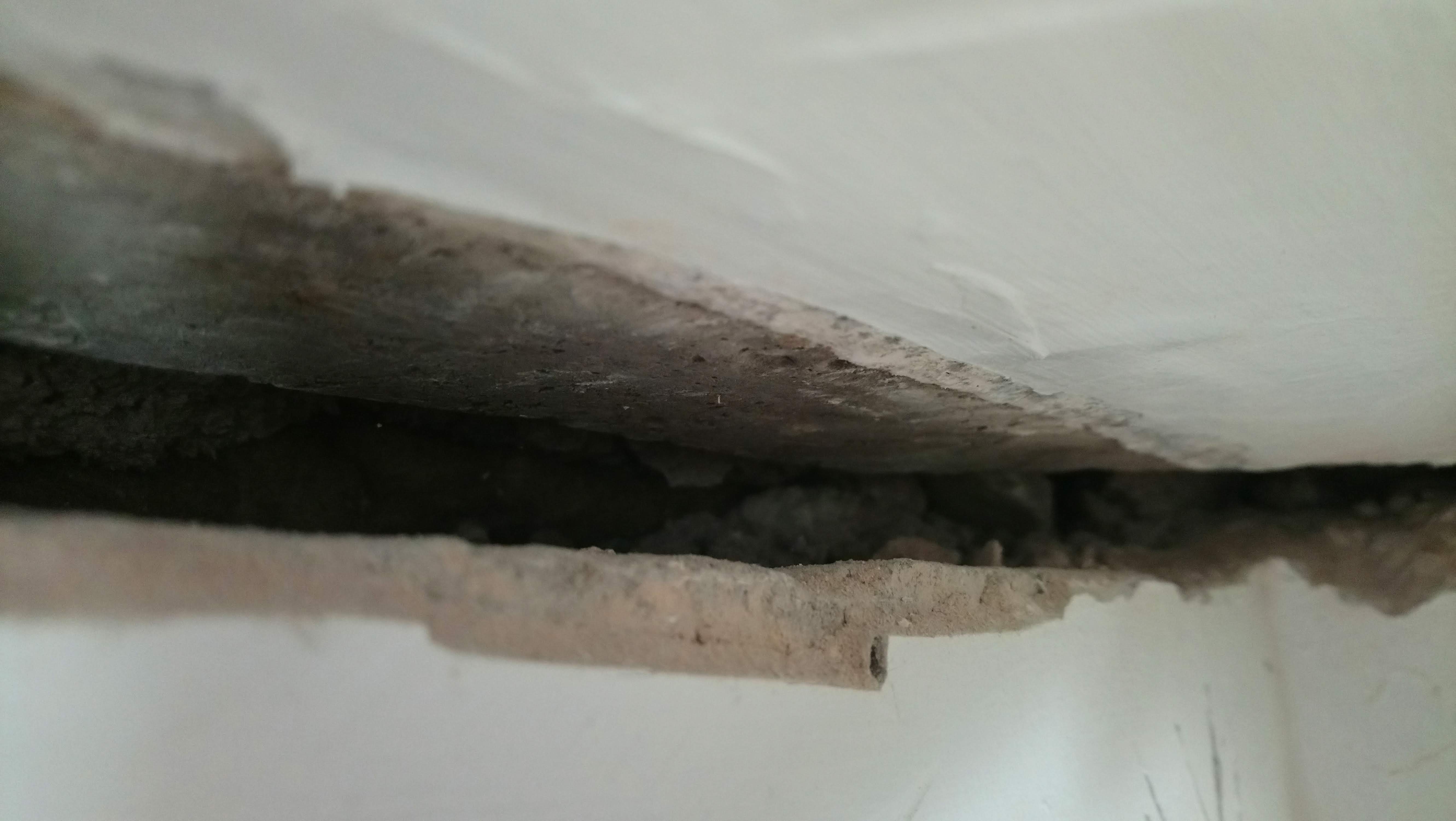

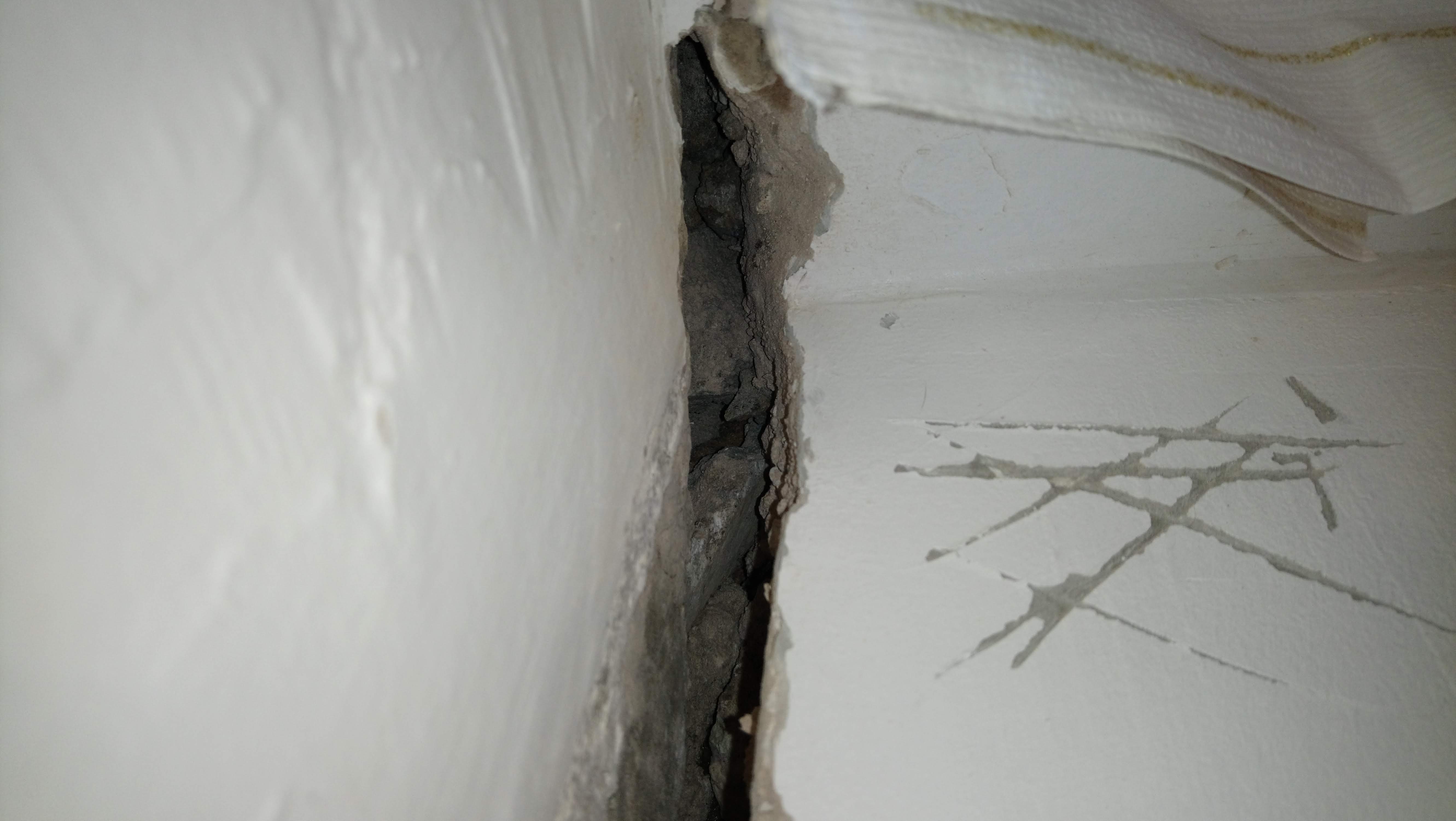

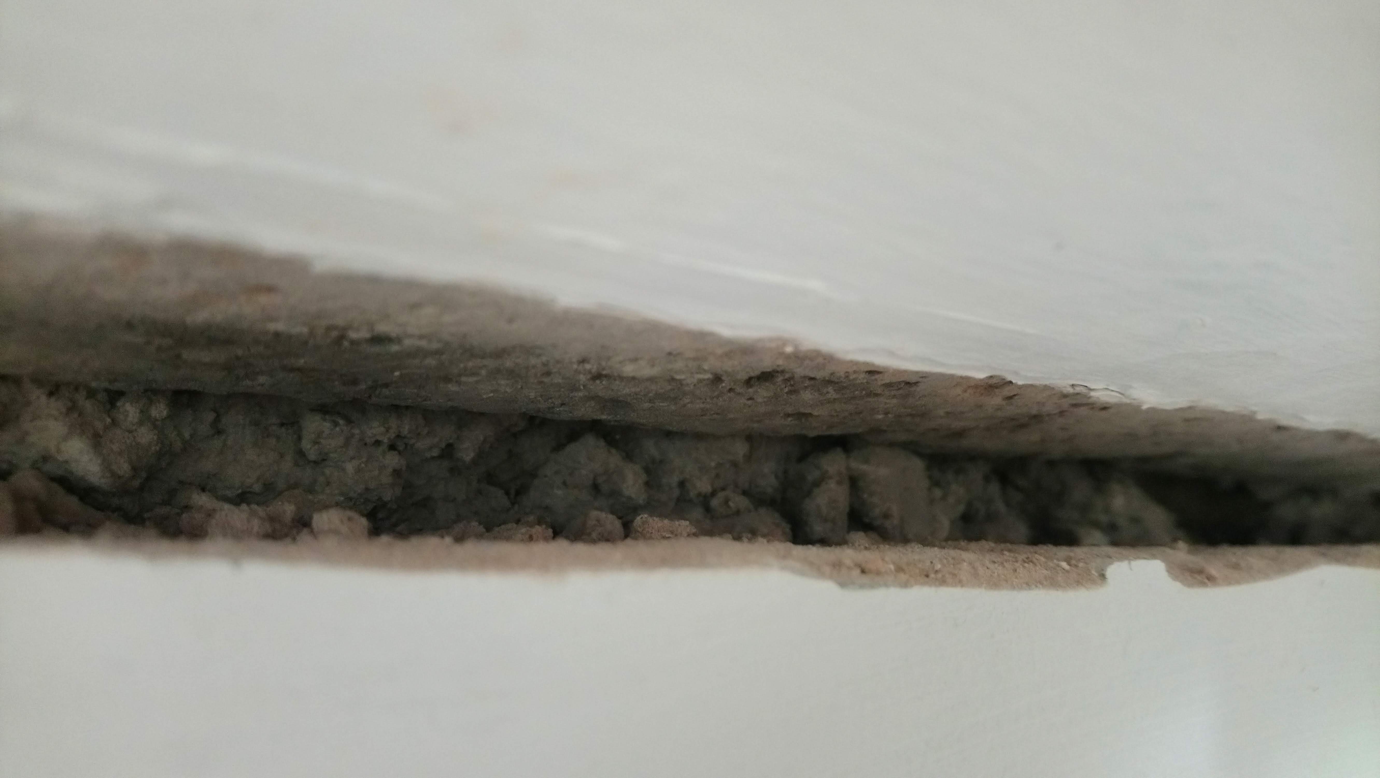

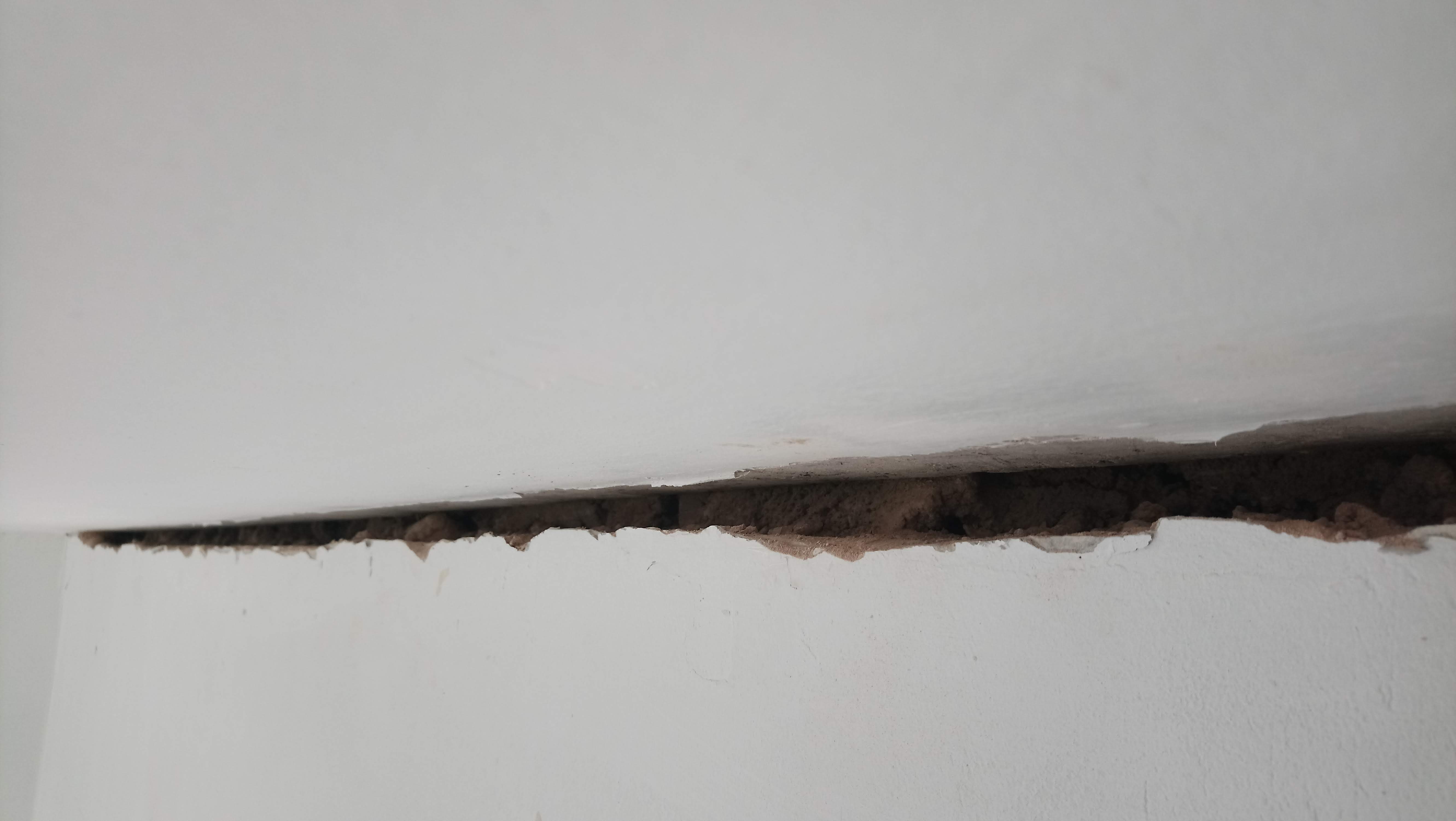

hakkasin lae ja seina vahelt pragusi lahti kiskuma,et ehk lasen vahtu täis
selgus,et seina ja kae vahel vaid sentimeetri jagu krohvi ja edasi umbes üle 5 cm tühja ruumi...pahtlilabidas mahtus lõpuni sisse ja tunda on tuulekest :)
