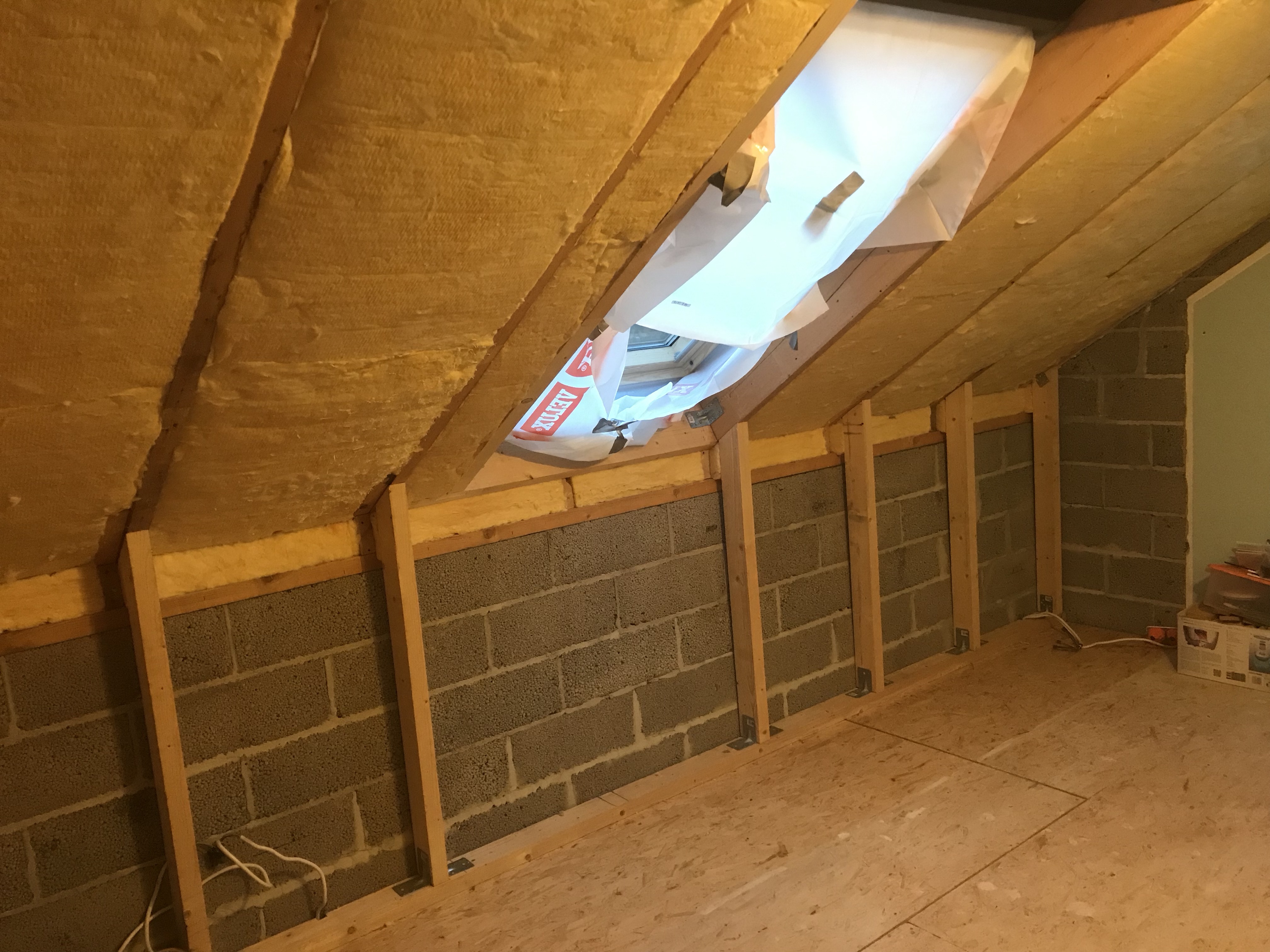

Olen lugenud kõiki neid seespoolt soojustamise jutte ja arusaadavalt on selline soojustusviis vale.
Kuidas aga toimida sellisel juhul, kui sein on väljaspoolt juba soojustatud aga tahaks ka sissepoole lisasoojustust juurde panna?
Seinakonstruktsioon: Laudisvooder, 100mm peno, 250mm fibo, 5x10 pruss.
Kas panna sissepoole prusside vahele villa või mingit muud soojustust?
Või pööran katuslae pealt aurutõkkega põrandani välja?
Aurutõkke peale on plaan panna distantsliist ja laudvooder.
Sellisel juhul jääb aurutõkke ja fibo vahele tühi ruum 100mm.
Isover pakub sellist toodet https://www.isover.ee/tooted/isover-varior-inliner
Kas see võiks toimida siin?
Situatsioon ka pildilt näha.

Rusikareegel on lihtne - kui väljapool on 2 korda rohkem soojustust kui sees siis võib panna. St. kui väljapool on 200 mm siis võid sissepoole panna.
Re: Lisasoojustus sisse?
Sa võid panna kuitahes palju "välja" ja kuitahes palju "sisse", see, kas soojus on ühel või teisel pool kandevkonstruktsiooni või kandevkonstruktsiooni sees ei mängi mingit rolli. Reegel on, et soojustusest sissepoole jääva materjali niiskustakistus oleks suurem, kui soojustusest väljapoole jääva materjali niiskustakistus, muidu hakkab niiskus soojustusse kogunema. Antud juhul tuleb villast sissepoole rohkem niiskust takistav materjal panna, kui EPSi ja Fibo niiskustakistuste summa.
Esialgne lahendus on juba veits vigane - EPSi niiskusjuhtivus on vist väiksem, kui Fibo oma - EPS hakkab niiskuma ja jäätub. Fibo tuleks seestpoolt vähemalt kange krohviga üle tõmmata. Kui on ventilatsioonisüsteem, siis aurutõkkekilega.

Kui on veel rohkem tarku sõnu, siis kasvõi http://www.puuinfo.ee/artiklid/pdf/puui ... iretes.pdf
"Vähendamaks niiskuse sattumist piirdesse
ja parandamaks niiskusrežiimi, peab piirde
sisepind (suurema niiskuskoormuse poolne
pind) olema suurema aurutakistusega kui
välispind. See on saavutatav soojustusest
seespool paikneva ühtse aurutõkkekihiga.
Niiskuse difusiooni saab vähendada ka siseviimistlusega (värv, tapeet), mis toimib aurutõkkena hoone kogu kasutusea jooksul. "

Enne õpetamist tuleks teemast natukene ka aru saada. Seina lõige arvutatakse läbi.
Kui toote näitena vahtplast väljas ja fibo sees ning hakata rääkima, et fibo puhub läbi ja on hõre, siis reaalsuses pole vahet, kas see plokk on Teil seinas või teki all kaisus. See vahtplast töötab väga hästi ja mingit olulist vetevulinat seinas ei ole.
