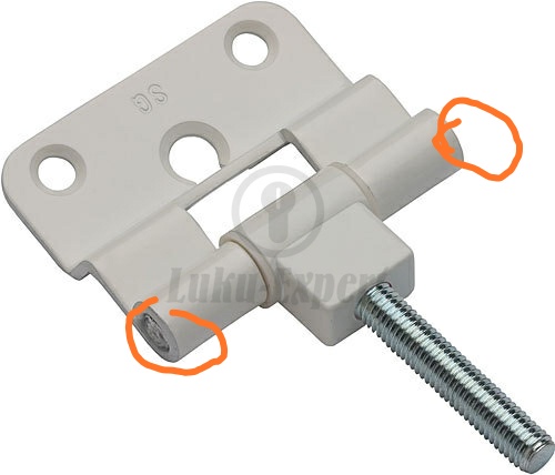

Tegemist ehituspoest soetatud ustega. Pm sellised https://www.ehituseabc.ee/ee/uks-mand-3t-8x20 Küsimus nende hingede kohta, et kuidas neid sättida? Mitu ust ette pannud ja kõikidel varem või hiljem on ülemist hinge vaja sättida et uks viltu ees poleks. Lengid on korralikult loodi pandud aga uks vajuks nagu ülemisest hingest eemale. Hinged on sellised https://www.lukuexpert.ee/et/hinged/305 ... G65CR.html

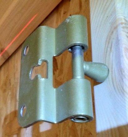

Re: Jeldven uksed
maidor kirjutas: 04 Jaan 2019, 15:46 Neid hingesi saab liigutada üles-alla kuuskant võtmega.
Kuhu poole? Pildilt küll aru ei saa, et oleks mingi reguleerimispuhver. No kui ongi üles-alla, siis max 1mm, aga tavaliselt see ei päästa.

Ju siis on teema algatajal uksehingest vale pilt, sest pildil oleval hingel ma ei näe võimalust reguleerimiseks.

Tõsta-langetada saab jah ca 5mm

Ikka ei saa aru? Kus on sellel hingel see 5mm puhver, mida annab üles-alla liigutada? Keermestatud osa on lengi küljes fikseeritud. See osa, mis käib ukse külge on ukse küljes fiks asendis. Kui ma nüüd krutiks vastavalt alumist või ülemist kruvi, siis ise küll ei näe, et see ukse küljes käiv osa saaks liikuda üles-alla keermestatud osa suhtes. Sellisel juhul peaks lengi sisse käiva osa ja ukse külge käiva liigendi vahel olema ca 3mm vahel mõlemale poole. No ei näe seda 3mm vahet pildil.
Keermestatud osa ümber olev plastik on liikuv.

-virks- kirjutas: 07 Jaan 2019, 22:07 Keermestatud osa ümber olev plastik on liikuv.hing.jpg
Sellel pildil on arusaadav, et saab liigutada üles-alla.
