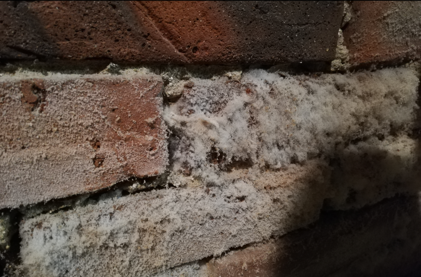

Mingi vatt tekib telliskiviseinale
Lugemata postitus Postitas Ants6 »
Tervist!
Vana telliskivihoone siseseina peale tekib siis maast kuni ca. 30cm kõrgusele selline vatilaadne asi.
* Peale liivapritsiga puhastamist on see ca. paari kuuga jälle tagasi.
* kui krohv telliskivi peale panna, siis mõne aja pärast hakkab läbi paistma ka krohvist.
* vatti saab kokku litsuda nagu sulalume.
* kui vatti kuumutada, siis sulab kokku tugevaks kuulikesteks - nagu suhkruvatti kuumutaks.
Mis asi see selline olla võib?

Mingi seen oli ka minu esimene mõte, aga kas seen kuumutades sulab kokku selliseks ümmarguseks tugevaks kuulikeseks? - tunduks nagu mingi minerali taoline asi olevat.
Puitu nagu ka ei ole läheduses ja vatt ei teki ainult ühes nurgas vaid üsna üle terve hoone, aga piirdub ca. 30cm maast.

Mul on ühes vana kõrvalhoone vundamendil sama häda. Mitteköetavad ruumid aga just talvel üks vundamendi külg tekitab sarnast "härmatist". Kuna seal kõrvalhoones oli laut, hiljem kolikamber arvasin, et kas seal seina ääres on hoitud mingit pudulojuste soola, väetist või midagi sarnast, mis on imbunud vundamenti ja vundamendi ümbruse põrandasse-pinnasesse ja mingitel temperatuuri tingimustel kipub vundamendi peale kogunema. Võimalik, et see kapillaarptotsess on aastaringne, ainult soojal ajal "aurab" ollus kivi pinnalt ära aga külmaga hakkab nähtavalt kogunema.
Peaks minema ja keelega maitsma kas maitseb soolaselt või kuidagi.. :D

Mul on hoone sama ajalooga - onud aegade jooksul kuivati, laut, kolikamber jms. On samuti pakutud varianti, et seal hoiti kunagi mineraalväetise kotte ja sellest see tuleb.
Aga mulle endale tunudb see ikkagi natukene ebaloogiline - seda vatti on ikka igal pool - erinevates tubades, ühtlaselt nii nurkades, kui seina keskel - nii palju neid potensiaalseid väetisekotte nagu ka olla ei saanud..

Et siis Eflorestsents - googeldasin ja kõlab loogiliselt:)
