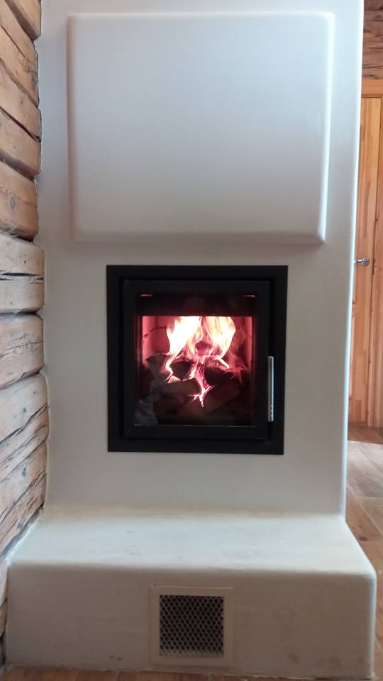

Kes teab juhatada, kust saaksin just sellise ahjuukse?

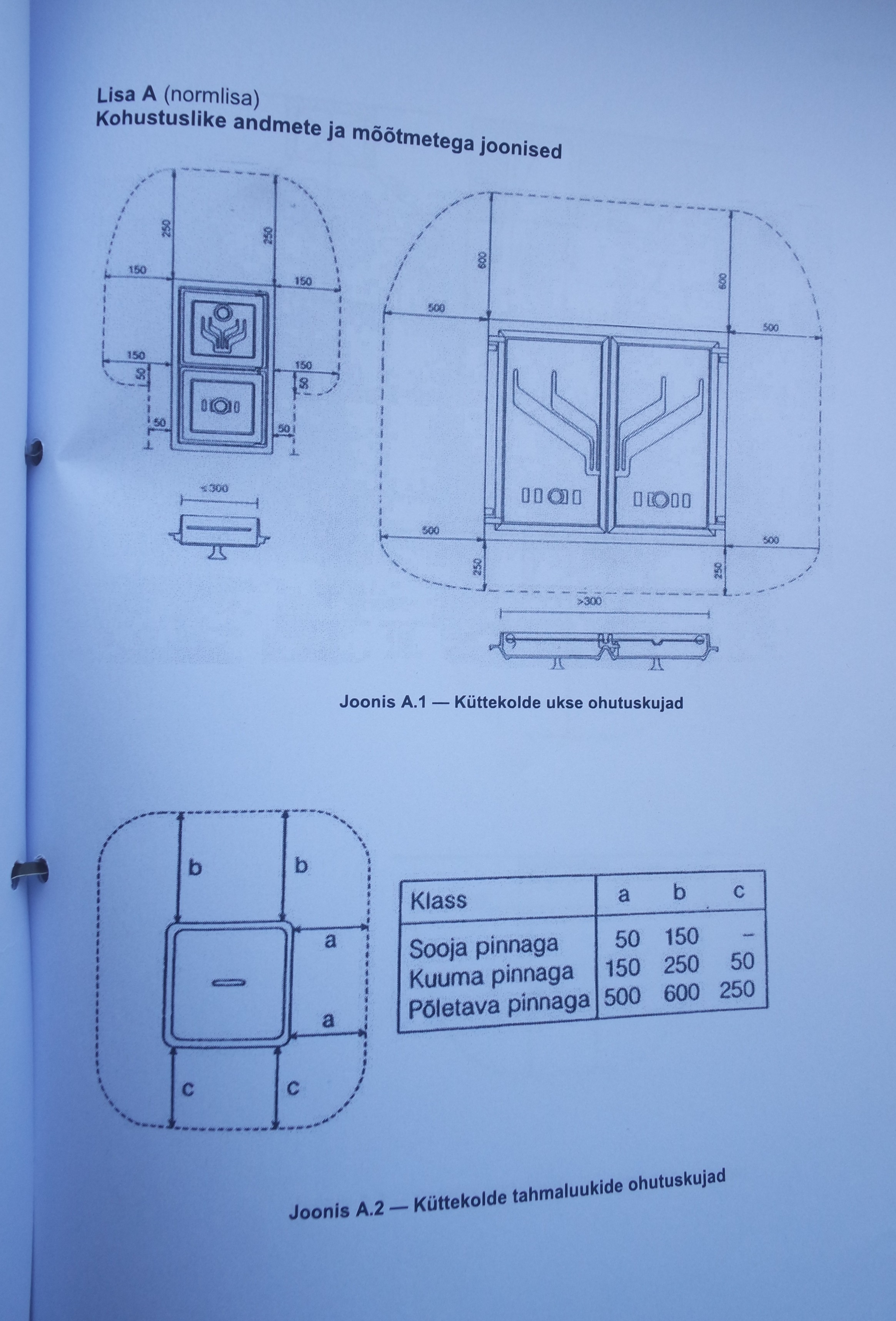

Tänaseni oli sarnane uks Kaminakoja galeriis, aga peale küsimist sain teada, et enam seda neilt ei saa. Uks on ühekordse klaasiga. EVS 812-3 järgi on selline paigutus lubamatu kui väga tuleohtlik, kuna nõutud ohutuskuja ahjuuksele on külgsuunas 500 mm. Tuleohutusseadus näeb ette sellise olukorra korral teavitada koheselt telefonil 112.

Pottsepa kutsetunnistuse saamiseks tuleb sooritada eksam. Tean, et seal on palju küsimusi tuleohutuse seadusest. Üks põhilisi teemasid on ka tuleohutuse ohutuskujad. Kuna eksamil saab need vaadata seaduste trükisõnast, siis peaks sama suutma ka ahju projekteerides. See on ju vastutuse võtmine võimaliku tulekahju vältimiseks. Ega ma asjata seda 112 siia ei trükkinud.

Vaatasin selle teema esimest pilti, ma enda ahju ust küll ei julgeks nii lähedale palkseinale panna. Talupojatarkust peaks ikka igalühel niipalju olema, et sellist asja ei teeks.

Mitte ainult uks.terve ahi vastu palki :shock:

See on pottsepateema. Kõik on kirjas: https://www.evs.ee/tooted/evs-812-3-2018
