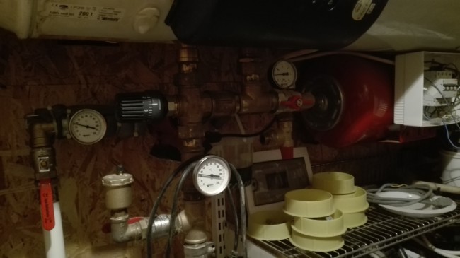

Ehk on abiks.
200 l el boiler. Kütab töökoda. Ruumitermostaat juhib pumpa. Vee asemel etüleenglükool.
Toomas.

saan aru, et küttekeha on etüleenglükooli sees? Ilmselt mingit reaktsiooni ei teki? guugeldades sain aru et peab teraselt jälgima et küttekeha ja vedeliku vahel ei tekiks mingit reaktsiooni.

kodila kirjutas: 03 Mär 2019, 16:38 saan aru, et küttekeha on etüleenglükooli sees? Ilmselt mingit reaktsiooni ei teki? guugeldades sain aru et peab teraselt jälgima et küttekeha ja vedeliku vahel ei tekiks mingit reaktsiooni.
On olemas nn keraamiliste küttekehadega boilerid, millede küttekehad minu teada soojendatava vedelikuga kokku ei puutu.

Keraamilise küttekehaga Atlantic. 3 talv, probleeme pole.
