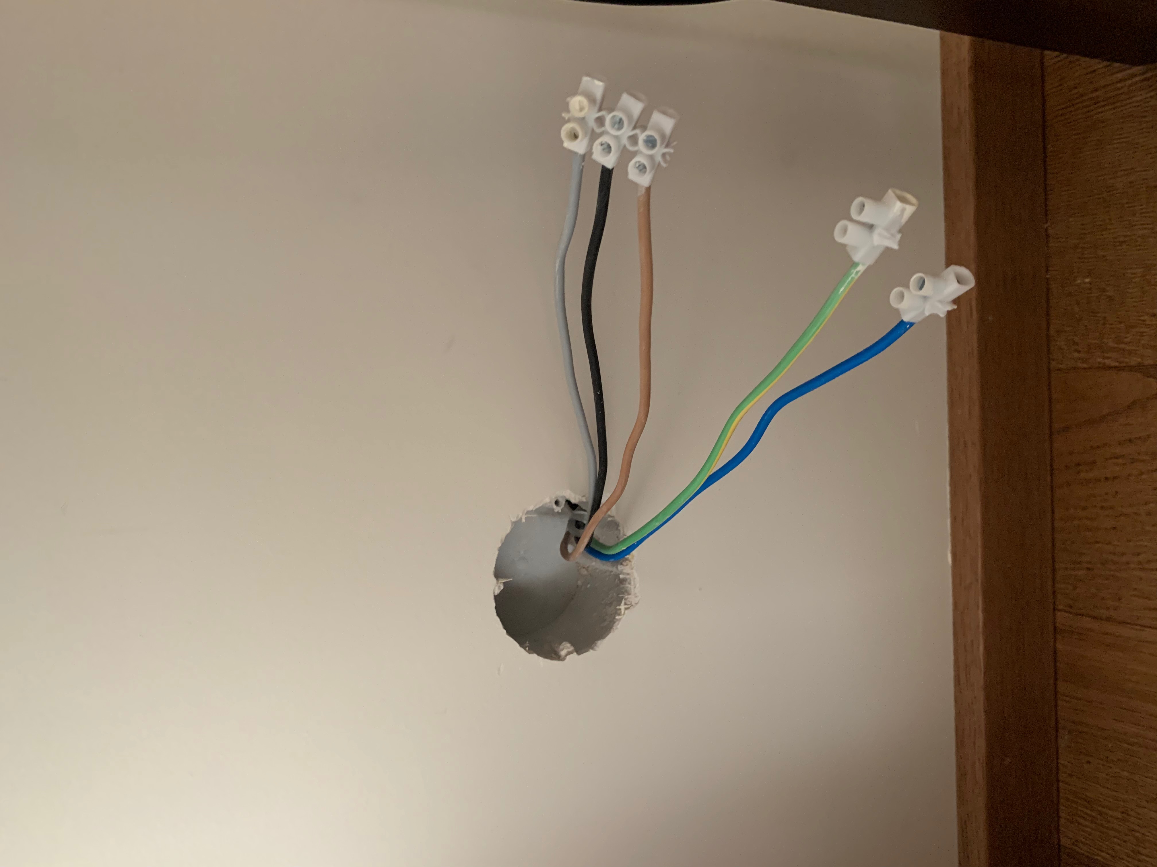

Seinast tuleb välja 3 faasiga 2.5mm2 kaabel pliidi ja ahju jaoks, 400V. Kööki paigaldades tahan aga ahju panna teise seina, samas pliit jääb sinna kaabli otsa lähedale.
Ahju jaoks tuleks lisada umbes 4-5m kaablit.
1. Kui ma nüüd seinast tulevatele ühendusklemmidele keeran juurde selle lisa kaabli, ühendan sinna klemmidesse ka pliidi, siis kas see on mõistlik või peaks mingid etemad klemmid panema?
2. Kas pikenduskaabli peitmine kaablikarbiku sisse tekitab ülekuumenemise variandi?
3. Kas sinna pikenduse otsa lisaks ahjule kõlbaks ka külmik otsa surada?

ahju ja pliidile lähene ikka 2,5 mm2 juhtmega, pikendusjuhe ei ole nii suure läbimõõduga, mistõttu ei soovita seda kasutada.
Külmiku peaks saama aga kuna pole teada kas ahi ja pliit on 3 faasilised ja kuidas jagunevad koormused faaside vahel ei oska rohkem aidata. Need andmed tuleb pliidi ja ahju dokumentatsioonist vaadata. Külmik on väikse tarbimiseks, kui surad vähemkoormatud faasile siis on kõik OK.

Palju olen näinud integreeritud tehnika puhul et pliidile on ühendatud 2 faasi ja 1 faas ahjule ja jätkub sellest ilmselt ka külmiku tarvis :hello:

ivoivo kirjutas: 08 Apr 2019, 23:31 1. või peaks mingid etemad klemmid panema
Nende klemmidega saad ühendada ainult ühe juhtme, pead panema sellised klemmid, millega saab mitu juhet ühendada.
ivoivo kirjutas: 08 Apr 2019, 23:31 2. Kas pikenduskaabli peitmine kaablikarbiku sisse tekitab ülekuumenemise variandi
Kui on õige ristlõikega, st 2,5 mm², siis ei ole ohtu.
ivoivo kirjutas: 08 Apr 2019, 23:31 3. Kas sinna pikenduse otsa lisaks ahjule kõlbaks ka külmik otsa surada
Jagamine tuleks teha ühes kohas, sealsamas.
artist kirjutas: 09 Apr 2019, 09:29 1 faas ahjule ja jätkub sellest ilmselt ka külmiku tarvis
Ahi on tavaliselt kõige suurem ühefaasiline tarbija (3,5 kW), siis külmik pigem pliidi mingile faasile.

Enamus ahjusid mis minutiga guugeldasin on 2,0- 3 kw max võimsus. Pliidiplaadi koguvõimsus on 6,0 -7 kw. Eks lõplik otsus peaks tulema väljavalitud tehnika järgi. Oleneb ka kasutamise järgi, kui nt kasutada ainult 1 keeduala siis pliidi faasi külge. Kui aga pidevalt 2ala ja soov ahju ka kasutada ja need juhtuvad sama faasi alla siis võiks pigem ahju kaabli otsas külmik istuda. :roll:

Suur tänu vastuste eest. Pliiti ja ahju ennast veel pole, seega ei tea, kuidas need täpselt ühendan, lähtusin ka "tavalistest" ning eeldan, et sellise paigutuse juures tuleb pikenduseks eraldi kaabel vedada. Pikendusjuhtmega ei hakka jändama.
