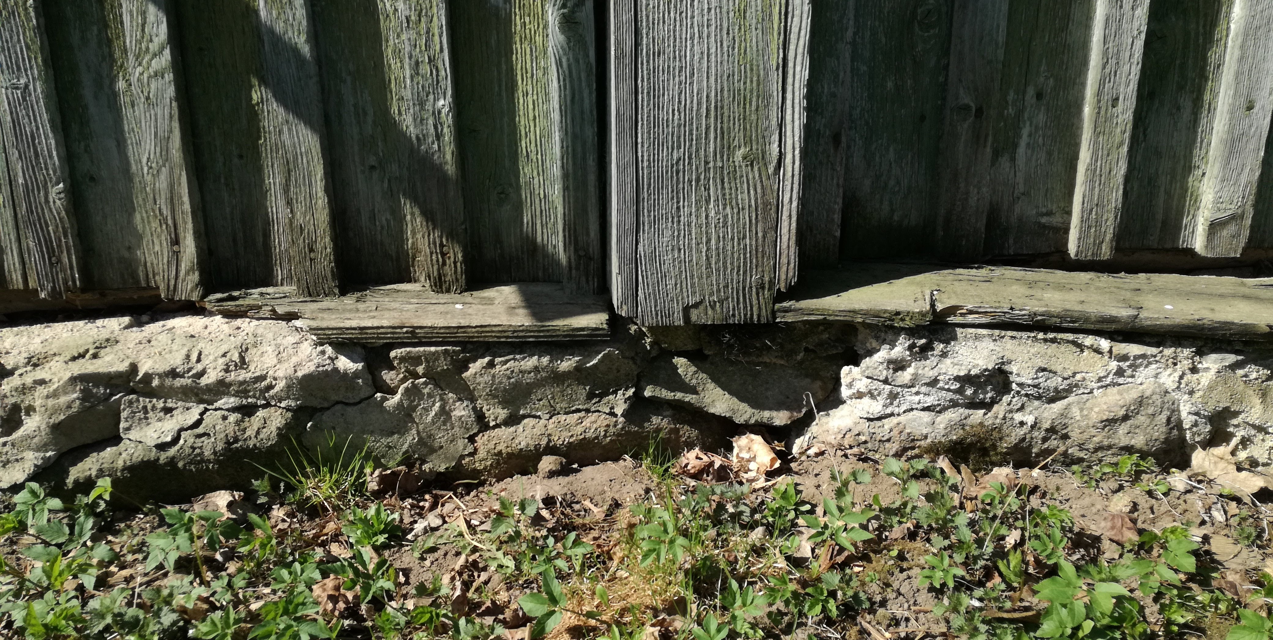

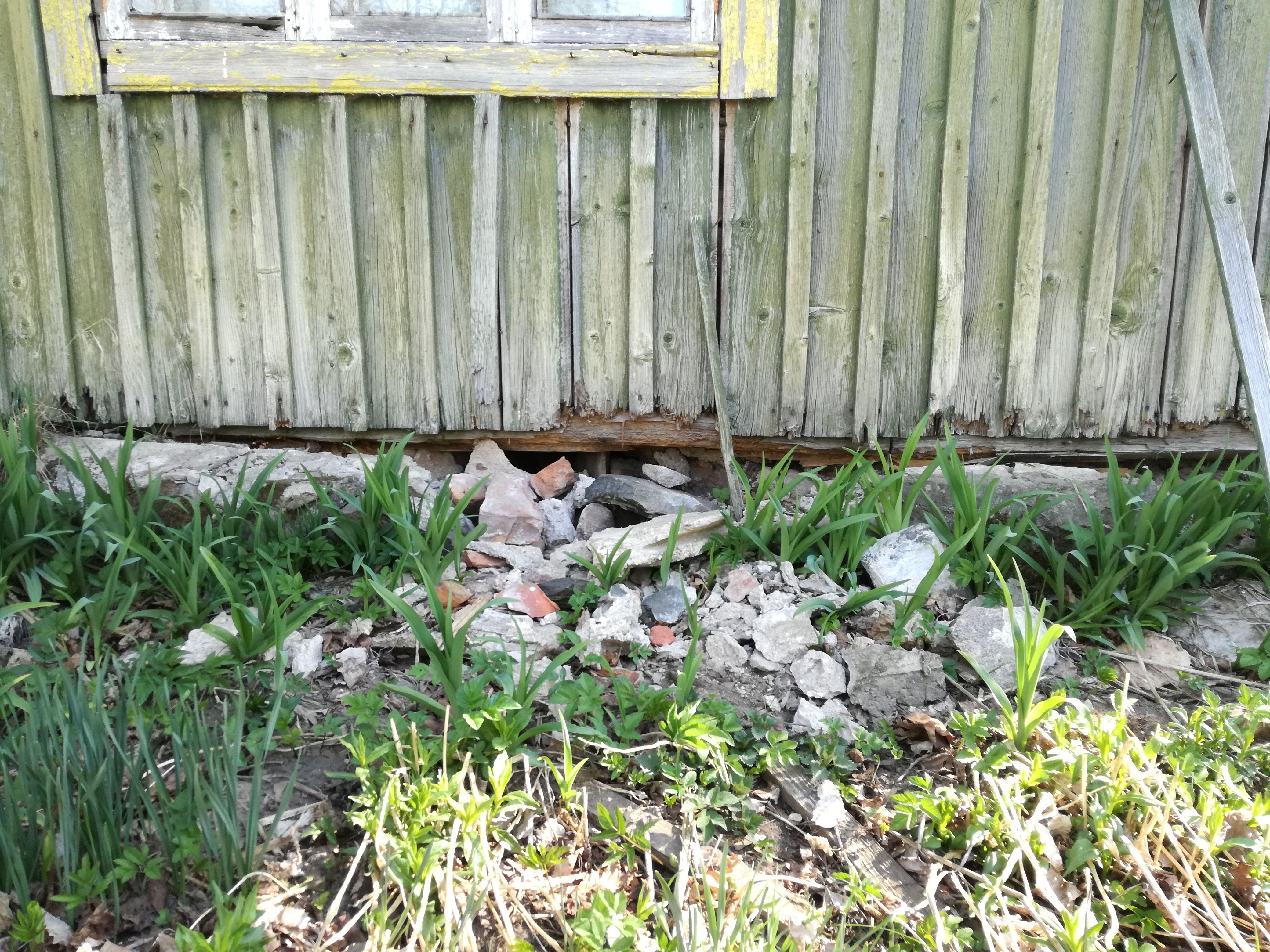

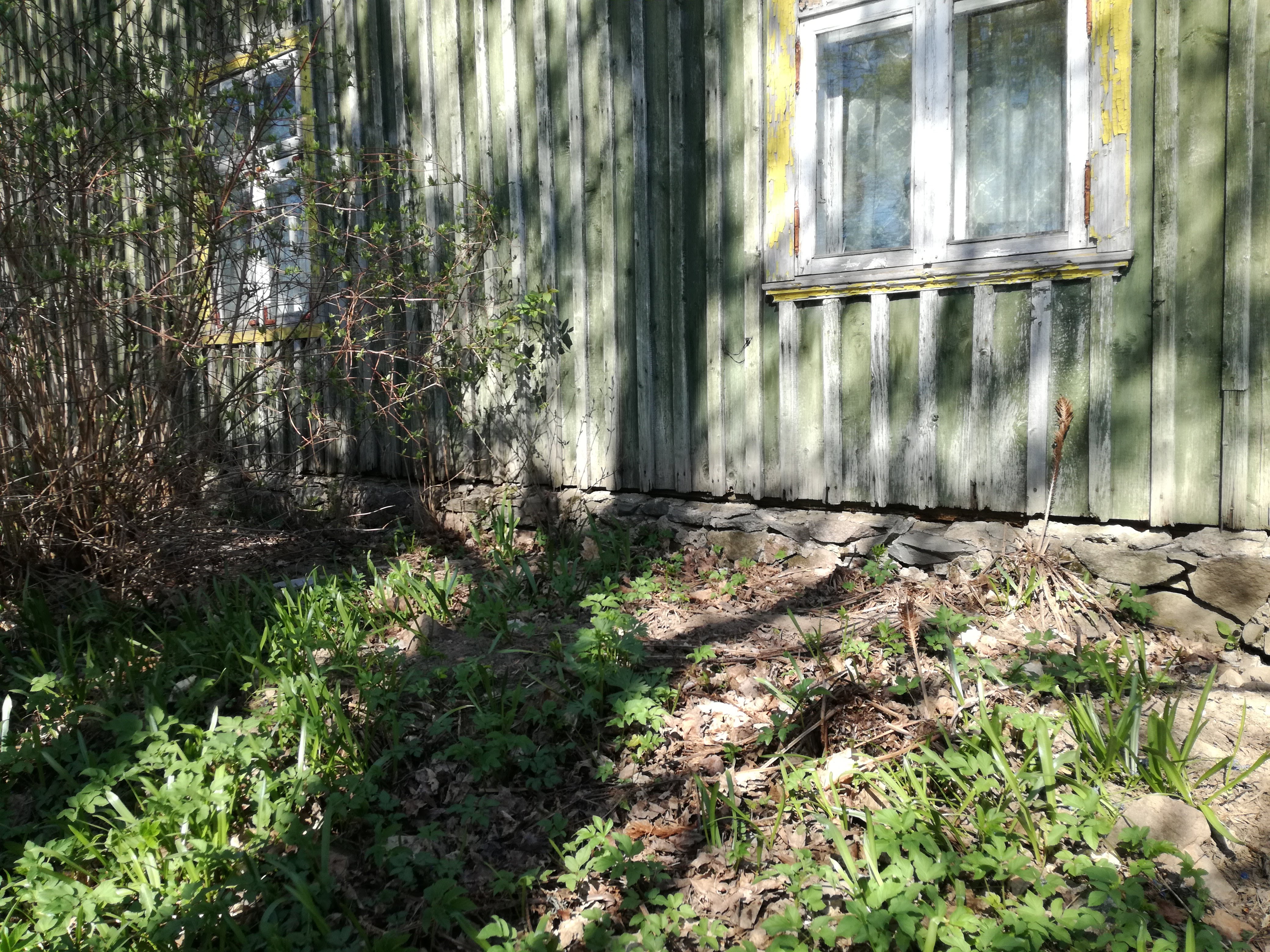

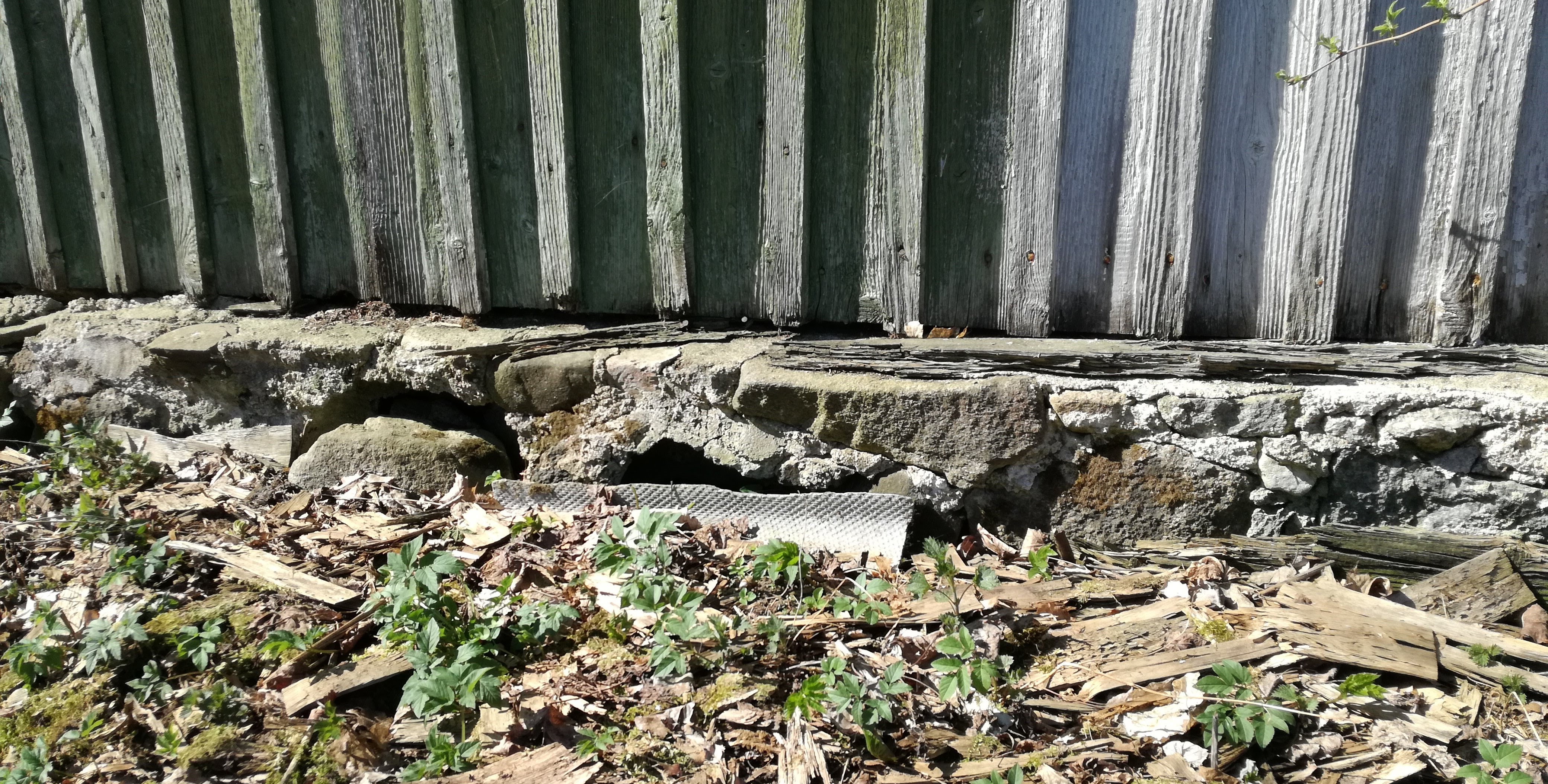

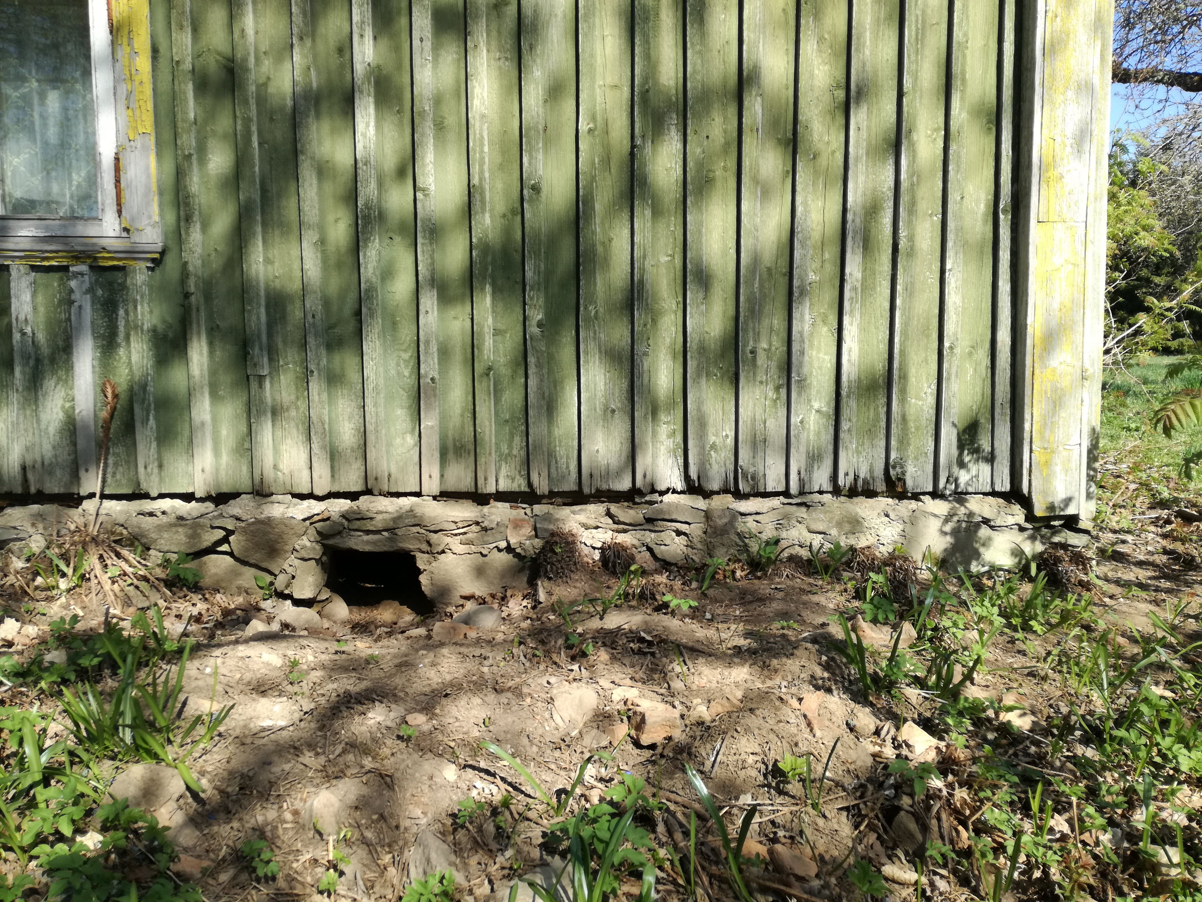

Majal on sentimentaalne väärtus ja isik soovib maja mõistlikuse piirides üles vuntsida ja elus hoida.
Tean ja olen näinud väiksena kuidas vanaisa samuti meie talumaja vundamendi täies ulatuses üle tegi, ehk siis kivid, segu, kivid, segu ja nii sai kogu ring majale ümber tehtud ja ligi 20a pole kildu ka väljas, seinad sirged.
Ehk siis küsimus järgmine - mis teie kogemus või soovitused inimesele antud olukorras, millist segu kasutada ja kas on mõtet mõelda sellise paranduse peale?

Tavaline müüriladumissegu ehituspoest sobib.
Kas on mõtet? Nagu sa ütlesid, et emotsionaalne väärtus on. Seega tuleb mõte leida sealt. Puhtalt majanduslikult mõtlev inimene läheneks buldoosriga.

Üldiselt pole mõtet või ainult niipalju iluparandustöid, et silmale ilus oleks.
