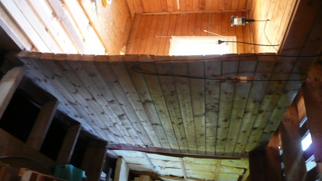

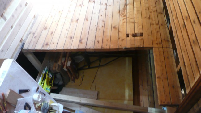

Tere, tegemist 70x100 freespalk siseseinaga, mis oleks vaja toestada ja sirgeks ajada. Maja ise asub Väänas, harjumaal. Lisan ka pildid. Keegi annab head nõu või aitab?

Pane prussidest püstipostid kahelepoole seina ja tõmba need omavahel keermelatiga kokku. Seda, kui tihedalt neid panema pead oskad vast kohapeal ise paremini hinnata kui siitpoolt ekraani nende uduste piltide põhjal teha saab. Keermelati jaoks tee augud piisava suurusega, et jääks seinale ka üles-alla mänguruumi.

Piltidelt raske aru saada, kui lödi see sein praegu on või mis on planeeritud teisele poole seina. Kuna nii põranda- kui laeprussid on näha, siis lihtsaim oleks üks vertikaalne pruss vastu seina lükata ja kinni lasta.
