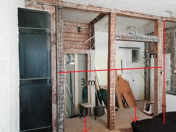

Käimas korteriremont ning mõtlesin tarkadeklubilt vähe nõu küsida. Tarvis teha uus põrand ning ära toestada kandev vahesein. Koridori sai uus põrand tehtud postide peale laagidega, kuid köögi/elutoa põranda tahaks valada. Selleks oleks aga tarvis midagi pildid välja toodud seinaga ette võtta.
Parempoolse ning vasakpoolse posti tahaks välja vahetada sama mõõduga postide vastu (150x150) kuid keskmisest tahaks lahti saada.
Punased nooled näitavad põranda all asuvaid vundamendiposte. Tegemist siis püstpalk maja esimese korrusega.
Nüüd ongi küsimus, et kuidas seda asja teha.
Esialgne plaan on selline:
  • Põrand seina alt lahti
    Vana seinavöö võtan ära
    Valan ahjukõrval oleva posti ning parempoolse posti alla korraliku toe
    Keskmise posti asemel panen ülemisele talale lisaks liimpuittala
Tean, et alumine seinavöö on ahju juurest üsna kehvake, kuid paremalt poolt täitsa kuiv - sai veekahjustust kunagi.
sein 1.jpg (64.56 KiB) Vaadatud 2333 korda
Üks variant oleks teha kõik sama moodi nagu eelnevalt mainisin, kuid parempoolse posti alla jätta olemasolev puitvöö, mille otsad jätaks olemasolevatele vundapostidele.
Ehk oskab keegi öelda, kas selline konstruktsioon jääb kandma või tuleks keskmine post ikkagi alles jätta?
Tean, et paljudel naabritel on majas see sein ära võetud, kuid tahaksin 100% kindel olla, et asi kokku ei lagune.
