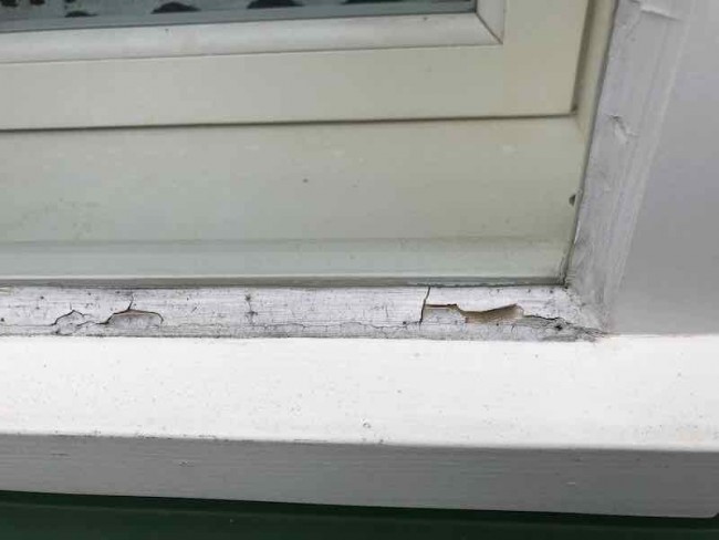

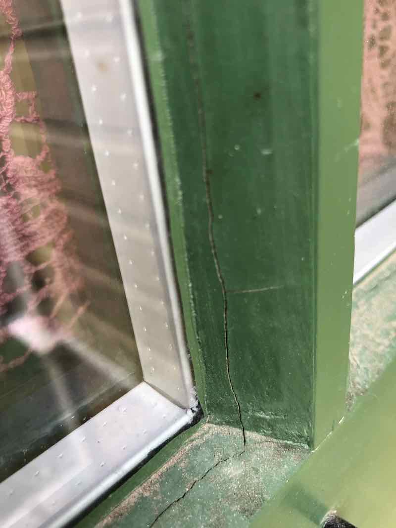

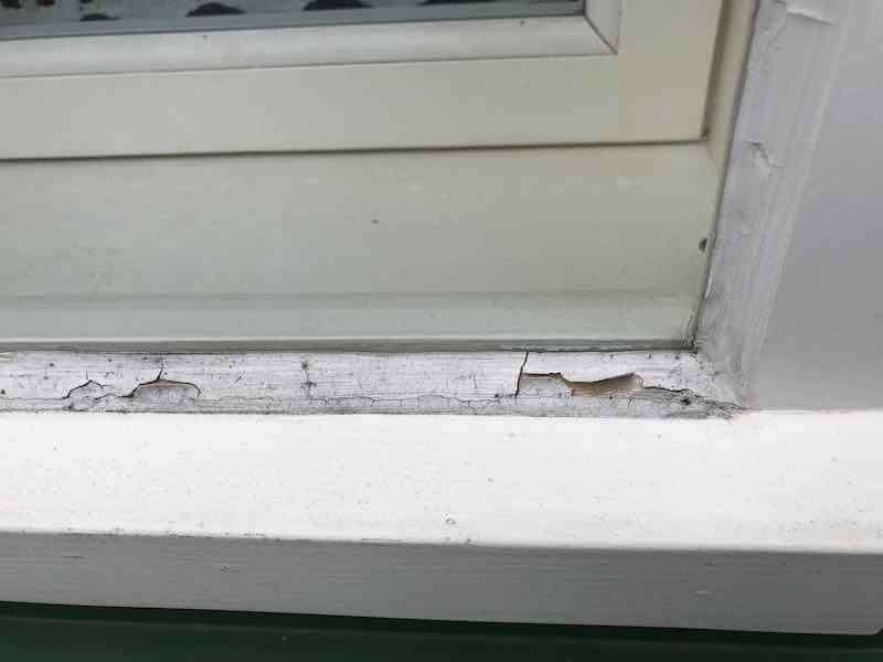

On uued, kitiga tehtud aknad/uksed vanale majale. Kitt on värvitud; vähemalt ette antud nõuetes oli Tikkurila Villa Lin värv. Mis kitt täpsemalt on, ei oska öelda.
Nüüd juba loetud kuudega on eelkõige lõunapoolses küljes kiti värv koledalt narmendamas. Varasemast postitusest siit leidsin, et kui on naturaalne linaõli kitt ja linaõlivärv, siis see peaks ka päikeses 5a vastu pidama. Ju siis on siin kas värv, kitt või mõlemad ebasobivad pandud.
Küsimus: kuidas seda parandada ja hooldada soovitaksite? Kraapida kuidagi pragunevat värvi ära, üle värvida linaõlivärviga? Aknaid/uksi on palju, paarkümmend, tüüpiliselt kümme aknaruutu igaühel.

Kui garantii kehtib milleks ise muretseda, tuleb nõuda parandamist. Kui garantii ei kehti, siis kraabi värv maha , lihvi üle, krundi ja värvi uuesti, ilmselt kaeti kitt värviga liiga vara ja ei lastud ennem katmist piisavalt kuivada, ei kastuatud krunti vms selline jama. Praod tekivad ikka liikumisest , mahukahanemisest või paisumisest.

Mu küsimus ongi, et millega/kuidas täpsemalt kruntida ja värvida soovitataks? Ei taha sama viga teha mis kord juba on tehtud, et aasta pärast olen sama lõhkise küna (st värvikatte) juures.tabarabarap kirjutas: ↑14 Juul 2019, 18:38 Kui garantii kehtib milleks ise muretseda, tuleb nõuda parandamist. Kui garantii ei kehti, siis kraabi värv maha , lihvi üle, krundi ja värvi uuesti, ilmselt kaeti kitt värviga liiga vara ja ei lastud ennem katmist piisavalt kuivada, ei kastuatud krunti vms selline jama. Praod tekivad ikka liikumisest , mahukahanemisest või paisumisest.
p.s. ei puutu asjasse, aga ma olen üsna skeptiline selle erakliendi puhul ehitustöö garantii realiseerimises reaalses elus. Kõigepealt ei saa neid kätte, siis nad lubavad tulla aga korduvate helistamiste peale ei tule, siis leiavad 100 põhjendust miks kõik see on normaalne kulumine, algne ülesandepüstitus/projekt oli vale või ebaselge ja pärast mu enda poolte närvirakkude kulutamist panevad ikka sama hea käki sinna kokku, ja aasta pärast olen samas seisus. Firmade puhul jah, tegijal on lootust saada järgmine tellimus jne, aga ühekordse erakliendil on lihtsam ise ära fiksida kui loota et garantiiparandus midagi paremaks muudab. Aga eks ma proovin seda meetodit ka pisut. Ukse/akna garantii on muidu 5 aastat?

Sõltub mis kitti kasutatud on , aga kui traditsioonlist linaseemneõli kitti , siis peaks peale kittimist ja ennem värvimist kitt nädal 2-3 kuivama sõltuvalt mis ilm satub (mõtle kas sul oli tarne või tööaeg nii pikk , et see aeg sinna ära mahtus) ja linaõlivärviga peale kuivamist katta, kruntida võid sama värviga , esimene kiht lihtsalt tehakse lahjem (linaõlivärv tärpentiiniga vedelamaks), võib ka muid valitud värvile sobivaid krunte kasutada. Kitiga tihendamisel tuleks natuke klaasile üle ka värvida nii paar millimeetrit , tihendab kiti ja akna vahe ära , et vesi vahele ei läheks.
Seega kraabi lahtised osad ära , liivakaga üle ja praod tolmust , rasvast puhtaks (võid mingit värvipesu kasutada, või tärpentiini vms) ja uuesti kitiga suuremad augud ära tihendada, lased korralikult kuivada ja siis krundid, värvid. tegu ei ole raske tööga lihtsalt ajamahukas, kui palju teha. Kui arvad, et välja ei tule , tee üks aken prooviks ja järgmine aasta lased ülejäänud
Garantii puhul kehtib mis kokku lepitud, kui kokku ei olnud eralid lepitud garantiid siis ei olegi garantiid. Ehitustöödel/teenustel täna seaduse järgi vaikimisi garantiid ei ole ette nähtud vist. Kui sul kümneid aknaid ja garantii kokku lepitud, siis tasub sellega tegeleda , ega seal ka aastaga, kui peaks suhtlusele nõnda palju kuluma midagi kapitaalselt katki ei ole minemas.

Kitt on Tikkurila aknakitt https://www.tikkurila.ee/ehitus-_ja_rem ... 4360.shtml, vist kõige tavalisem mida poest saab. Värv Tikkuria Villa Lin, üsna linaõlivärvi lähedane toode, muidu päris 100% linaõlivärv kuivaks ise ka ikka nädalaid. Kitti tootja juhend lubab ülevärvimist "mõne ööpäeva möödudes", ses mõttes on asi tehtud vastavalt juhendile, aga reaalselt talvel siseruumis seda tehes olid tingimused ilmselt ebasobivad.tabarabarap kirjutas: ↑14 Juul 2019, 20:33 Sõltub mis kitti kasutatud on , aga kui traditsioonlist linaseemneõli kitti , siis peaks peale kittimist ja ennem värvimist kitt nädal 2-3 kuivama sõltuvalt mis ilm satub (mõtle kas sul oli tarne või tööaeg nii pikk , et see aeg sinna ära mahtus)
