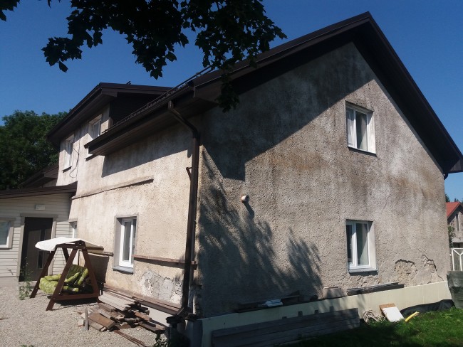

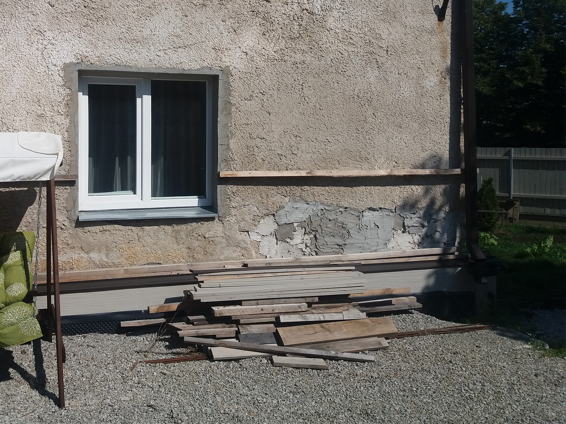

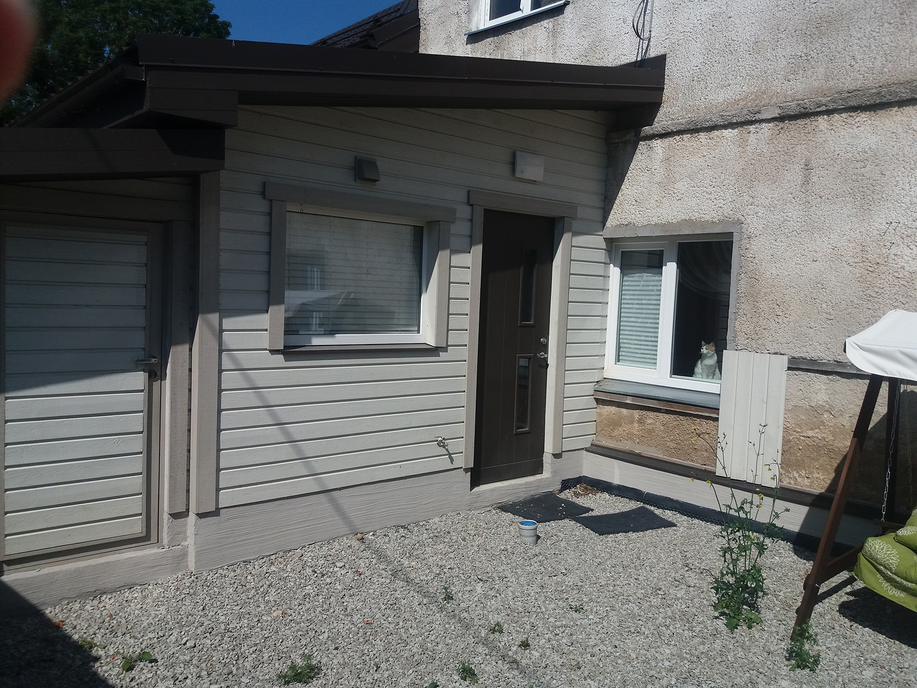

Kahekorruseline maja, ehitatud ~1960, ehitisregistri andmetel on välisseina liik tellis, väikeplokk. Nagu piltidelt näha, on krohv suhteliselt õnnetus seisus. Ühel pildil vasakus servas on näha laudisega kaetud juurdeehitust. Teoorias sooviks, et kogu maja fassaad oleks kaetud sarnase laudisega.
Nii palju annan endale aru, et lihtsalt laudade pealelöömisest ei piisa. Mida täpsemalt sellises seisus fassaadiga tegema peaks? Olemasolev krohv maha lammutada, uuesti krohvida ja siis laudisega katta? Või on protsess algusest peale teistsugune, kui tulemuseks peaks olema laudis? Mis hetkel soojustamine toimub? Kuna tegu on vana majaga, eeldan, et ilma korraliku soojustamiseta ei saa..

Ilumeel on petlik. Piisav oleks lahtine ollus eemaldada, nakkedispersiooniga üle ja võimalikult sarnane krohv selga. Veel võiks mingi katvama värviga värvida.
Tundub, et krohvi lagunemist põhjustab katuselt allatuleva vee pritsimine seinale, mõistlik oleks vihmaveetorud paigaldada.
Laudis on lihtsalt ilusam lahendus, sõltub vaataja silmadest. Sel juhul muidugi krohvimine erilist mõtet ei oma, kohe laudis selga. Laudise puhul lisaksin vastavalt vajadusele ka soojustust saab 2 kärbest ühe hoobiga.
