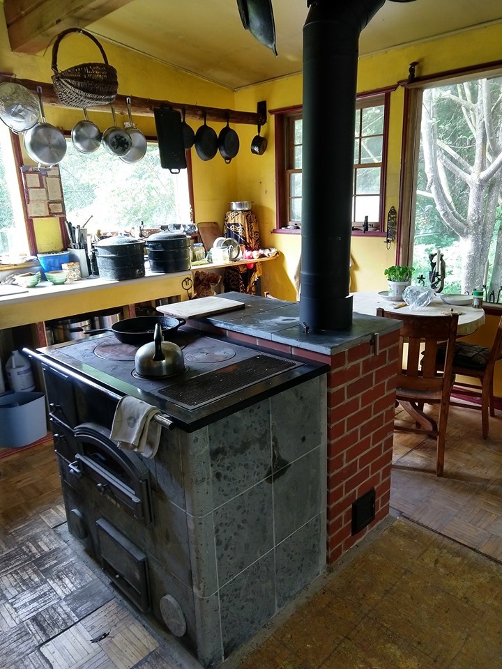

On üks kaunis saavutus, riputan siia üles, et kaduma ei läheks. Mõtlen pliidile järgnevat osa.

Tavalugeja kirjutas: 27 Aug 2019, 19:56 On üks kaunis saavutus, riputan siia üles, et kaduma ei läheks. Mõtlen pliidile järgnevat osa.
Kas sellise lahenduse tõmme on ka piisav? Voolukivist pliit peaks tahtma korralikku tõmmet.
On tänatud: 191 korda
Re: Väiksem/kergem küttekolle soemüüri kütmiseks.
Kui see soekast nipiga lahendada, siis tõmme ei vähene. Märksõnaks on teatud soojaveeboiler.
