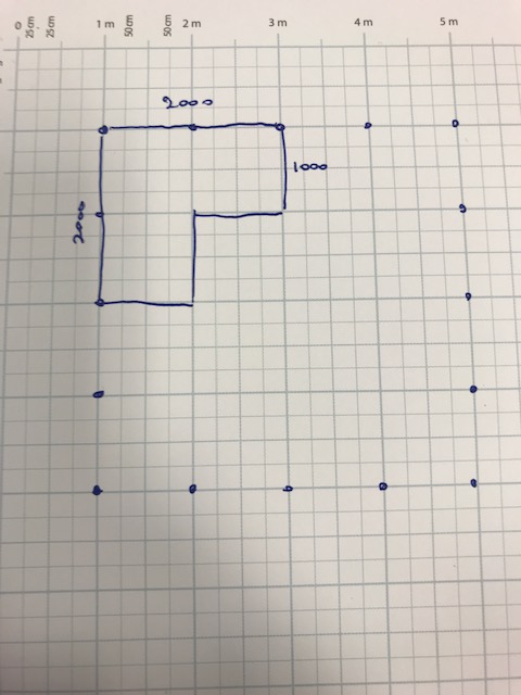

Plaanin tulevikus terrassi nurka ehitada välikamina koos suitsuahjuga.
Kuna plaan on alles toores ja ühtegi sõbraliku pottseppa/kaminameistrit tagataskust võtta ei ole, siis kust ma peaksin alustama, et vundamenti valades mitte puusse panna. St. kuidas leida minimaalselt vajalik pind välikamina ja suitsuahju alla?
Välikamin võiks olla L kujulises nurgas diagonaalis+suitsuahi kõrval. Korsten siis kas pealt või kamina/suitsuahju kõrvalt. Täisplaati nii igaksjuhuks terve terrssi ulatuses valada tundub natuke ülepakutud.
Kõik head mõtted on teretulunud.
Õnnestus ka pilt lisada..et kas sellisest vundamendist võiks piisada. Et kui valada sellisel kujul kas sinna sätitab välikamina+suitsuahju ära.

Asi sõltub palju ka pinnasest. Kui pinnas on hea, võib plaadi valada otse pinnasele ja edasi sinu soovitud asi. Kui on mingi urbne või vett imav siis on halvem - sültuvalt kas post, lint või siis urbse pinnase eemaldamine ja inertse täitematerjal asemele.

Mille jaoks ma vundamenti vajan on mu laias plaanis selge. Mul on probleem vundamini mõõtmete dimensioneerimisega. Pinnas on paepinnas. Et kas suitsuahi+kamini mahuvad selliste mõõtmetega bloki peale.
