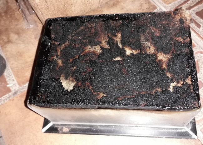

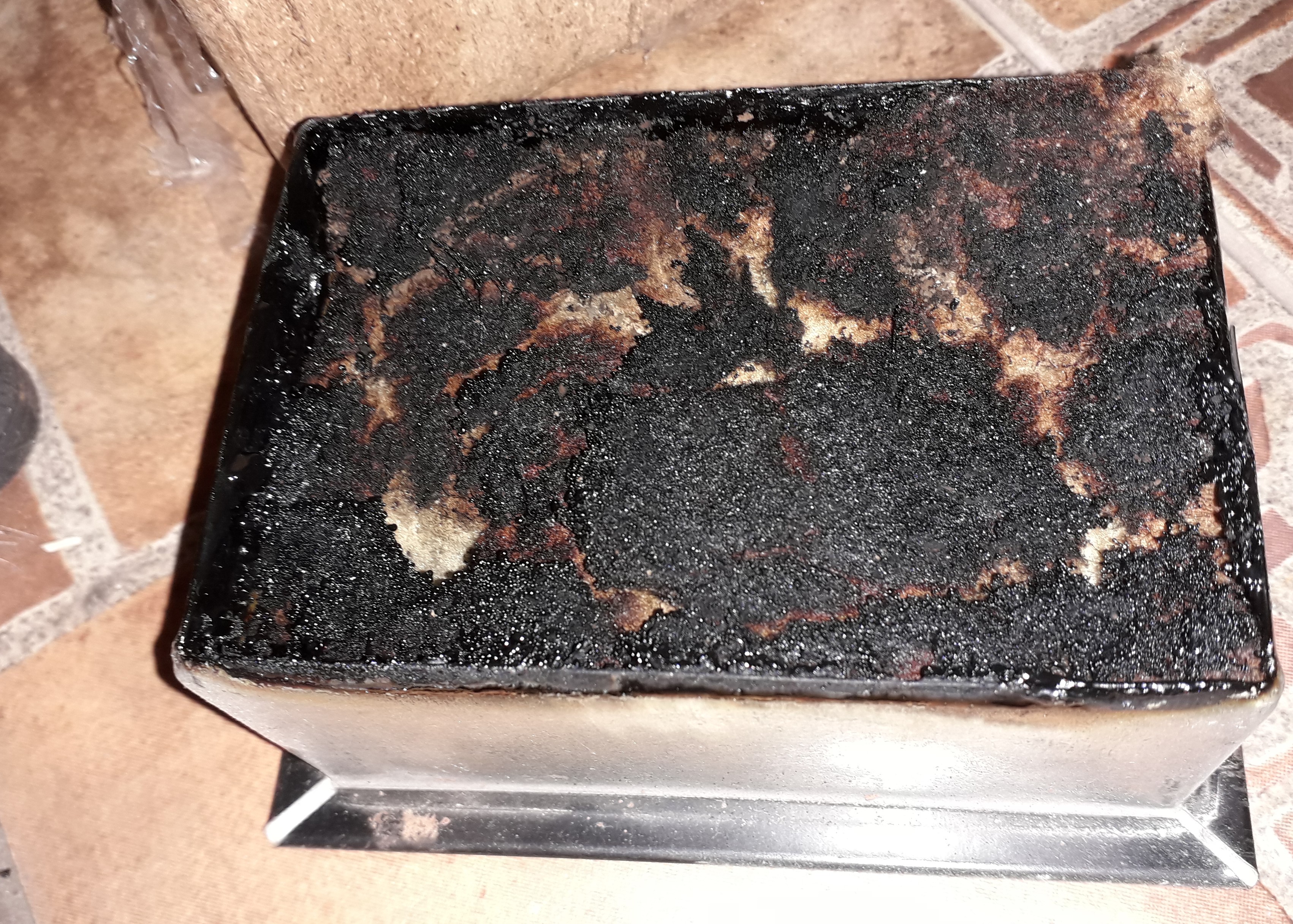

Palun abi. Soome tüüpi ahi. Pigi voolab
plaanb
Postitusi: 6
Liitunud: 15 Sept 2019, 08:36
Lugemata postitus Postitas plaanb »
Targemad, andke nõu. Soome tüüpi 7 aastat vana ahi. Iga aasta enne kütteperioodi puhastatud, kuid pigi tekib ahju sisse iga aastaga aina rohkem. Ahju klaasuks tahmab paari kütmisega mustaks, samas tõmme on korralik. Põlemine on ka veidi vaevaline, justkui suits keerleks küttekoldes. Ust avades viskab tuppa korralikult suitsu ja vingu. Uuena toimis korralikult. Kas on võimalik,et mingitest kohtadest ei saa korralikult puhastatud? Erinevad korstnapühkijad on käinud puhastamas ja vaatamas, kasu ikka null. Lisan pildid tahmatopsi sisemusest.

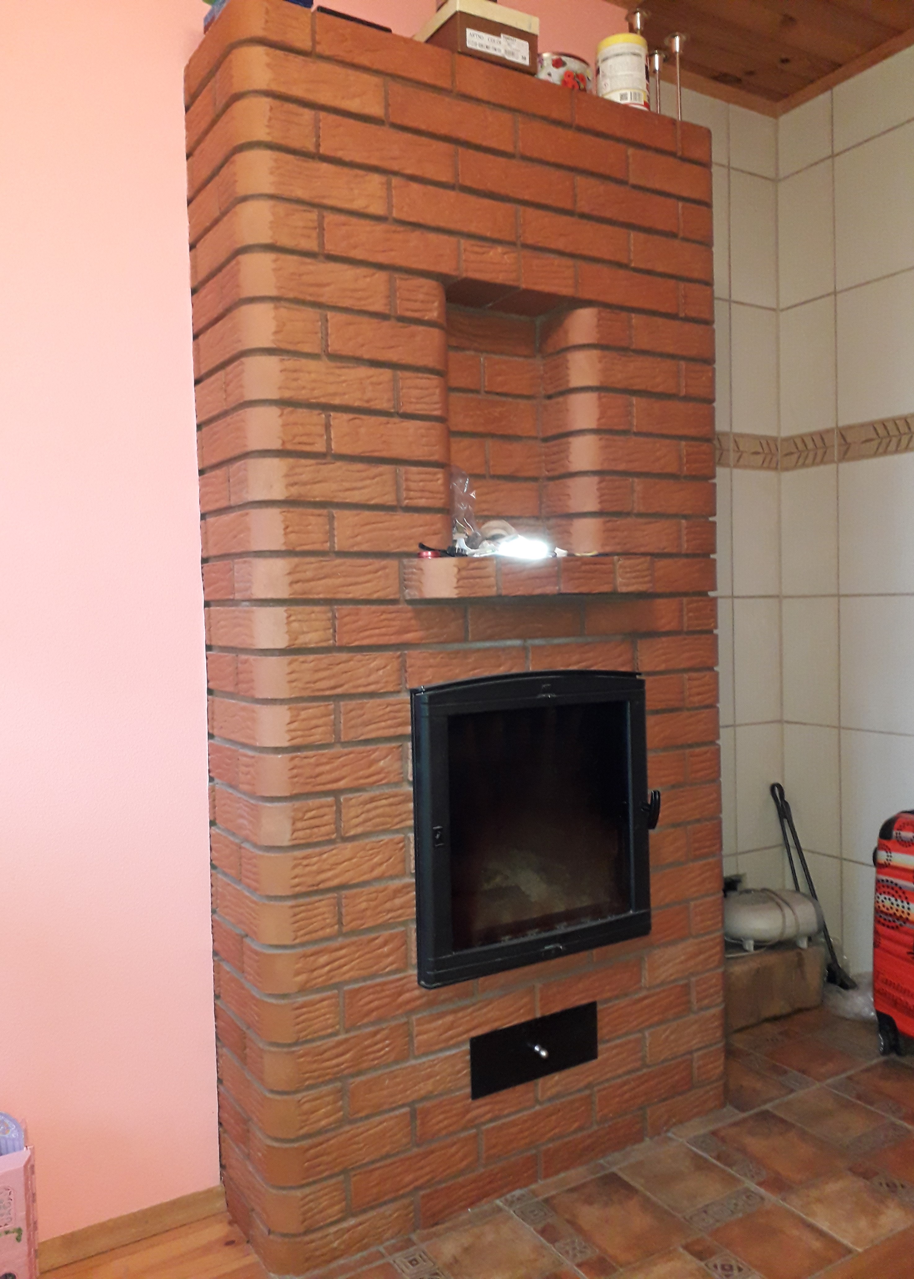

Ehk võiks panna ka ahjust pildi ja kirjeldada kütmist: kui palju puid läheb ahju, kas siiber on täiesti lahti, kuidas põlemisõhk saab koldesse. Ja mis ka väga oluline - kas puud on kuivad ja piimapakid ikka lähevad pakendikonteinerisse, mitte ahju?

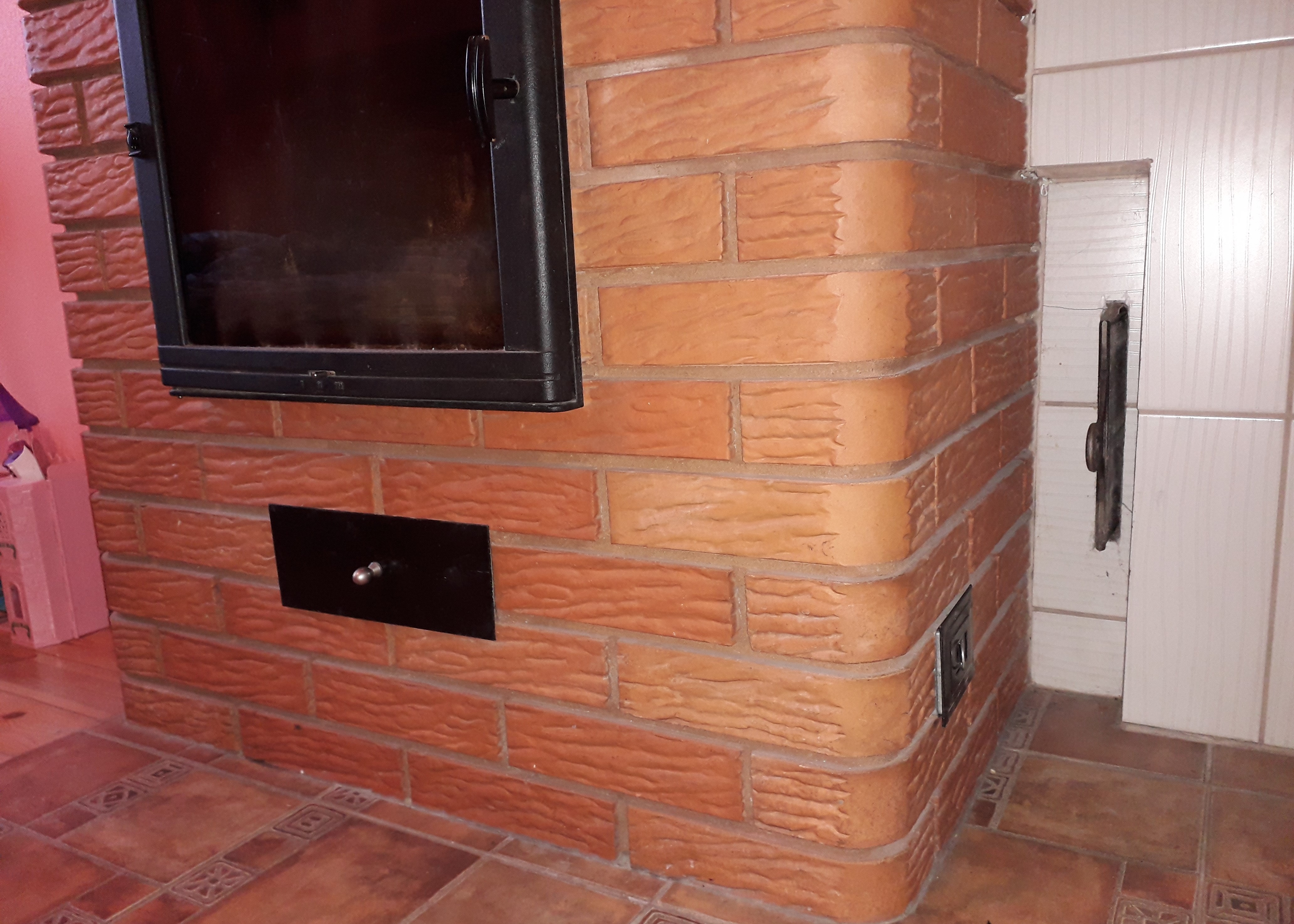

Ahi saab põlemiseks õhku tuhaukse kaudu, pluss klaasukse õhuvahed. Kütmisel 6-8 halgu pealt põlema, vajadusel hiljem paar halgu juurde.Enda teada teen kõik õigesti. Siiber ja tuhaluuk on lõpuni lahti ja küttepuu on kuiv. Olen ka kuiva puitbriketiga proovinud, kuid põlemine endiselt vaevaline ja ust avades ikka suits toas. Ka akna avamine ei aita, sundvent puudub. Prahti ahjus ei ole põletanud. Kui kellelgi on võimalik asja lähemalt uurida, siis asukoht on Türi vallas, Järvamaal.

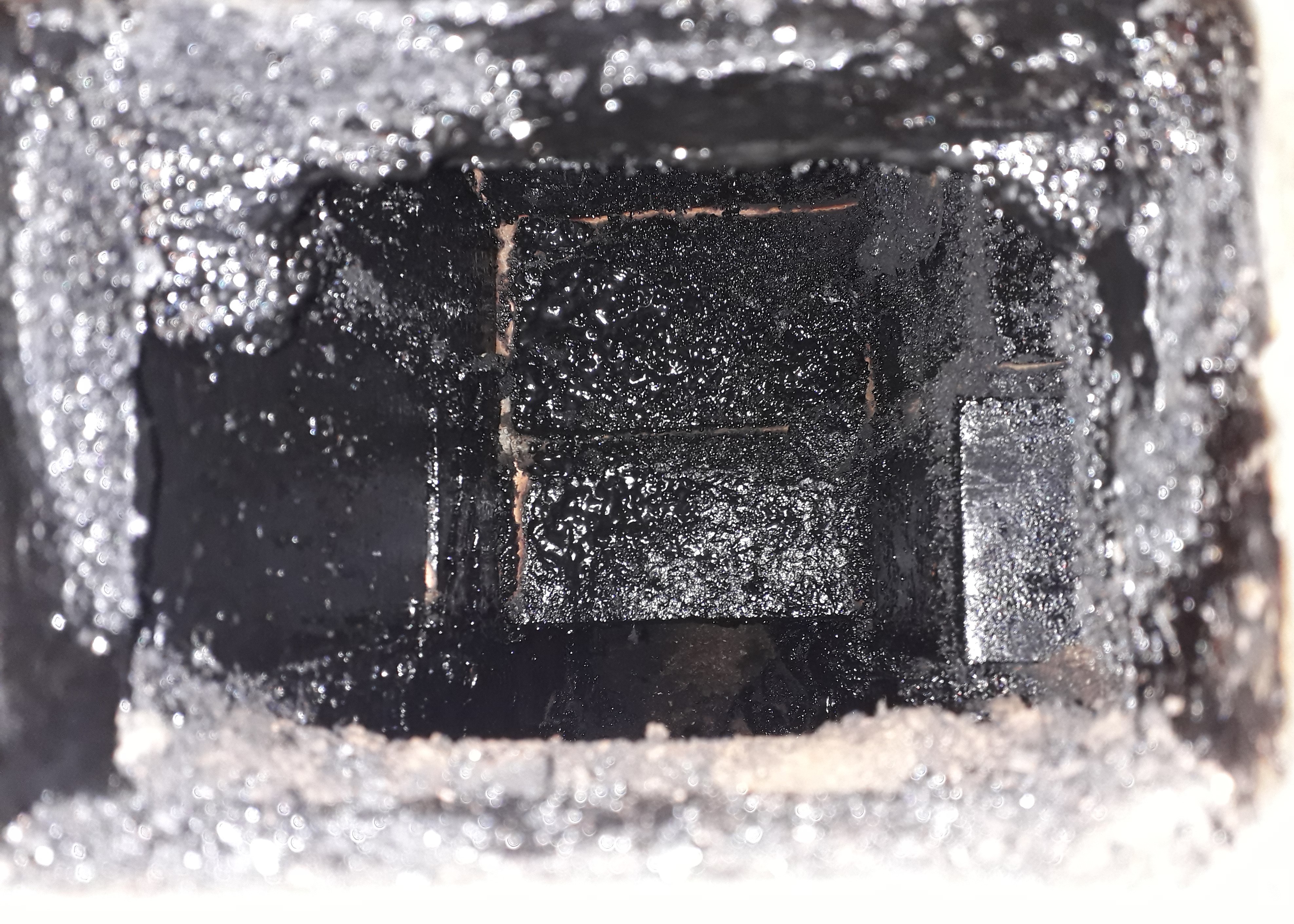

No sellistest rotiaukudest ei saagi seda ahju puhtaks!Luugid peavad olema ahju esiküljel ja kahekivi kõrgusega.

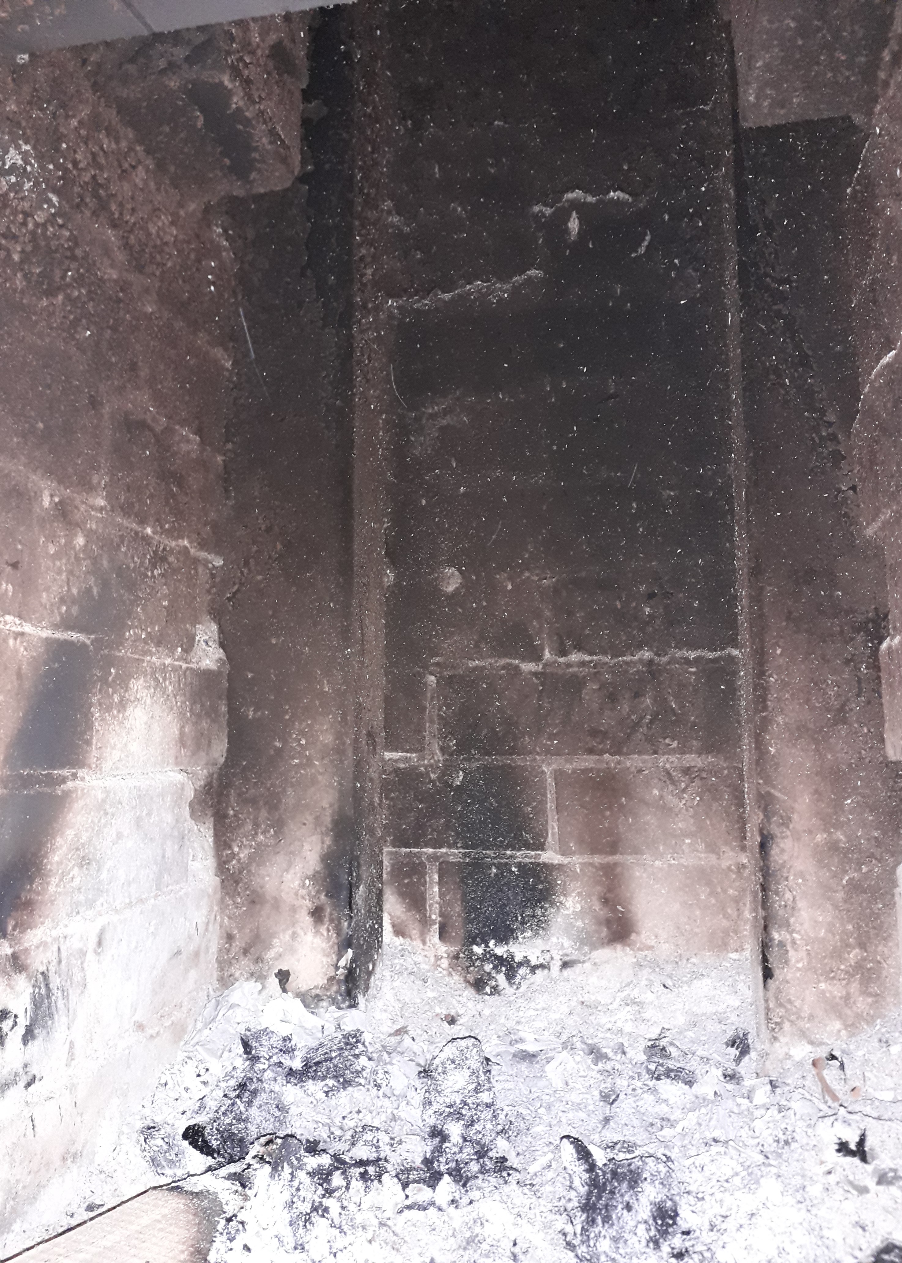

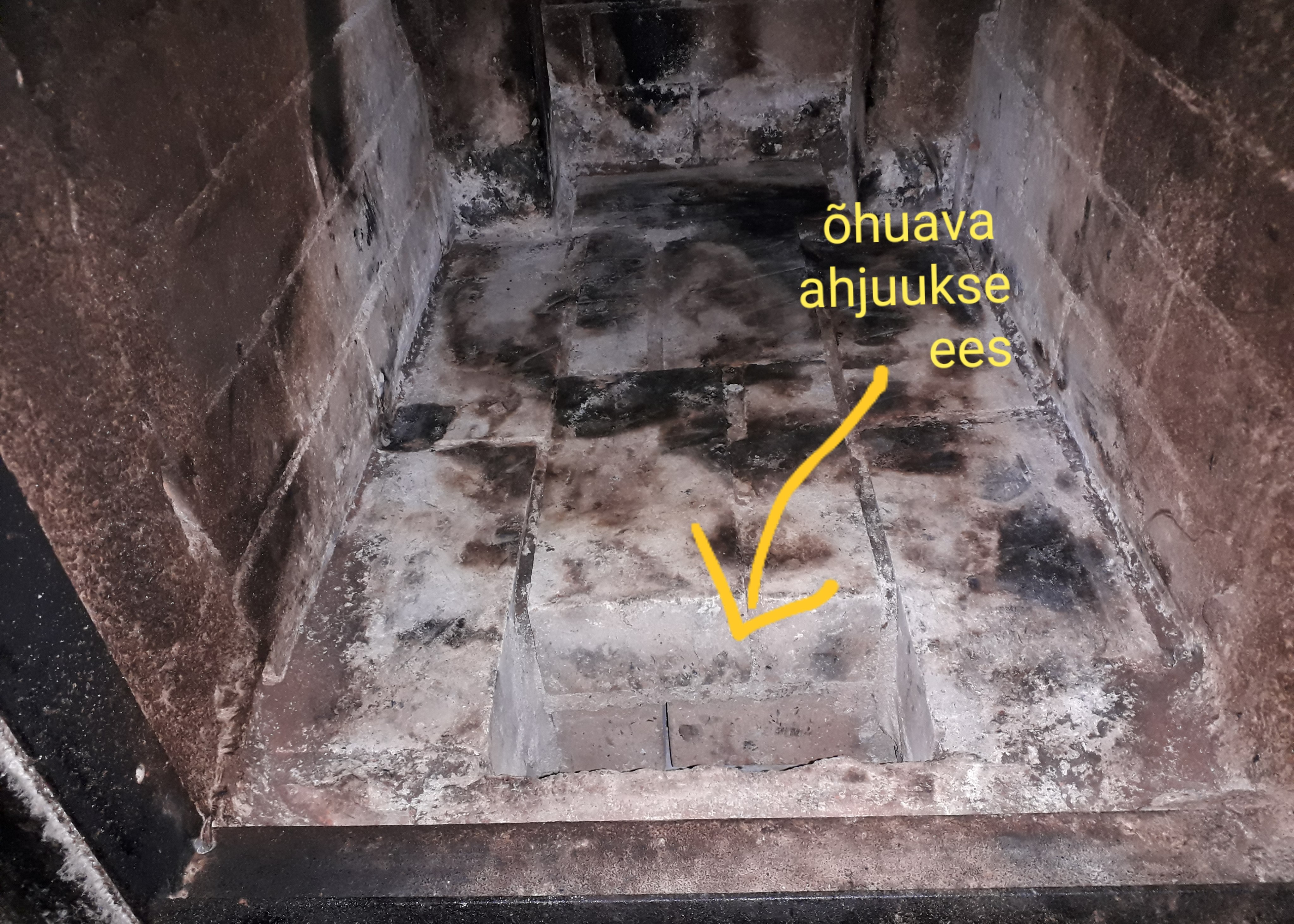

Tuharesti ei olegi, tuhasahtli kohal on ahjuukse ees 10x20 cm ava küttekolde põhjas.

Re: Palun abi. Soome tüüpi ahi. Pigi voolab
Kui tuharest all siis ei peagi ahju ust avama ja sütes sorkima.Rest on kindlasti võimalik sinna ka tekitada.
Kui tõmme hea nagu väidad siis ei tohiks ju suitsu tuppa visata ahju ust avades.Eks see jah korralikku puhastust tahab ja vajadusel keemiat kasutada.

Mina pühkijana küll ei anna kliendile üle ahju kui luukidelt ja lõõrist vaatab vastu pigi ja sellise ahju puhul peaks lõõris olema tuhk mitte tahm ja pigi.korstnapühkija peab välja selgitama millest pigi,vajadusel kütmis koolituse tegema kohapeal.Sügisperjoodil saab pidevalt õpetada pealt süütamist.Sellise probleemse objekti pihul vaja mitte suvalist ettejuhtuvat pühkijat vaid kogenud tegijat.

Hetkel plaanin küttekolde põhja raamiga tuharesti paigaldada, et õhu pealevool oleks küttepuude alt. Siiski soovin teada, mis keemiaga pigi ahju sisemusest eemaldada? Tavaline ahju puhastamine korstnapühkija poolt ei ole tulemusi andnud. Lisaks on korstnasse hakanud ka pigi tekkima. Muidugi tuleb ka ahi ja korsten enne kütteperioodi puhtaks lasta teha.

Kas ahjus on üleval lõõris ka pigi?Peegliga näeb.Vähene kogus pigi kaob ise kui küttereziimi paika saab.Pigi keemia tuleb visata/panna põlema koldesse peale kütmise lõppu sütele ja müüvad kaminapoed ja ka ehituspoed.Lisaks ca 2 nädalat peale keemia kasutamist tuleb pigi mehaaniliselt lõõri seintelt maha kraapida.Keemia muudab pigi rabedaks.Ka tärklis aitab pigi vastu.
Võid ju resti panna taha kividele,aga mis imevägi sunnib õhku mööda koldepõrandat resti alla pugema ja sealt üles tõusma?Õhk läheb ikka otse korstna suunas.Kui soovime õhu resti alla saada siis tuleb kanal kolde põhja ehitada ja ees olev ava sulgeda,siis tõmme veab mööda kanalit õhu resti alla.

Pidasin silmas küttekolde põhjas oleva õhuava kohale pikemat raamil tuharesti mida kunn24 kirjeldas. Tuhasahtli kaudu liiguks õhk läbi resti ja loodetavasti on põlemine intensiivsem. Loomulikult kutsun ka pottsepa asja vaatama, kuid teoreetiliselt võib sellest abi olla küll.

Jah,aga mis valemiga sa meelitad õhu taha resti alla?'Õhk läheb ju kõige otsemat teed üles lõõri.Õhku saab suunata kanalit mööda resti alla.võtad keskelt kivid üles ja kivide asemele rest ja ette ajutiselt kasvõi plekk peale siis asjal iva ja õhk läheb resti alla.Tahma tekitab vähene põlemisõhk koldes ja kui juba lõõrid tahmased on ka pigi kerge tulema.
Kaminaklaas ei lähe nii kiiresti tahmaseks, kui süüdata tuli puude pealt. Tavaliselt süütavad inimesed kamina või ahju puude alt, sel juhul lööb tuli välja ettepoole ehk siis vastu klaasi.
