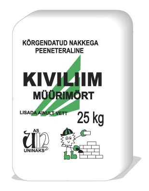

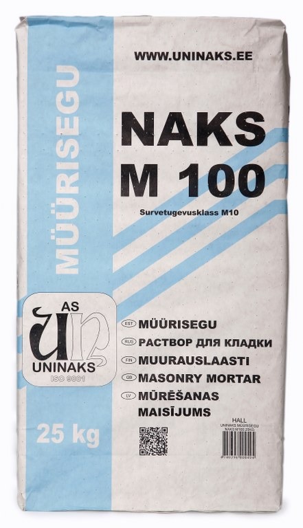

Võib kasutada segukammi või iga kivi eraldi seguga katta ja siis paigaldada.. Oleneb osavusest. Vuugid 10 mm laiad ja vuugi hiljem peeneteralise Uninaksi müüriseguga. https://uninaks.ee/toode/muurisegu-m100-2/
Julgen pakkuda ka: https://uninaks.ee/toode/kiviliim-2/
Sellega nii paigaldad kui vuugid.
- kiviliim.jpg (19.53 KiB) Vaadatud 3480 korda

See Kiviliim on hea,kuid aga ... see kurat kivistub suhteliselt kähku ja seega suurt kogust ette teha eriti ei saa või pead usin olema. Vähemalt minu paarikordse kogemuse järgi.
