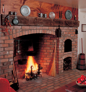

Lahkan seda kamina funktsiooni.
Ajalooliselt ikka vanim tulease(fireplace), mis on olnud paljude funktsioonidega enne vaid elava tule naudingu pakkumist.
http://www.rumford.com/cookfp.html
http://www.rumford.com/CookingFireplaces.html
Eesti oludes on viimase sajandi jooksul ahtakeste eluruumide ja heade eeskujude puudumisel muudetud avatud kamin mingiks "auk seinas" tüüpmudeliks.

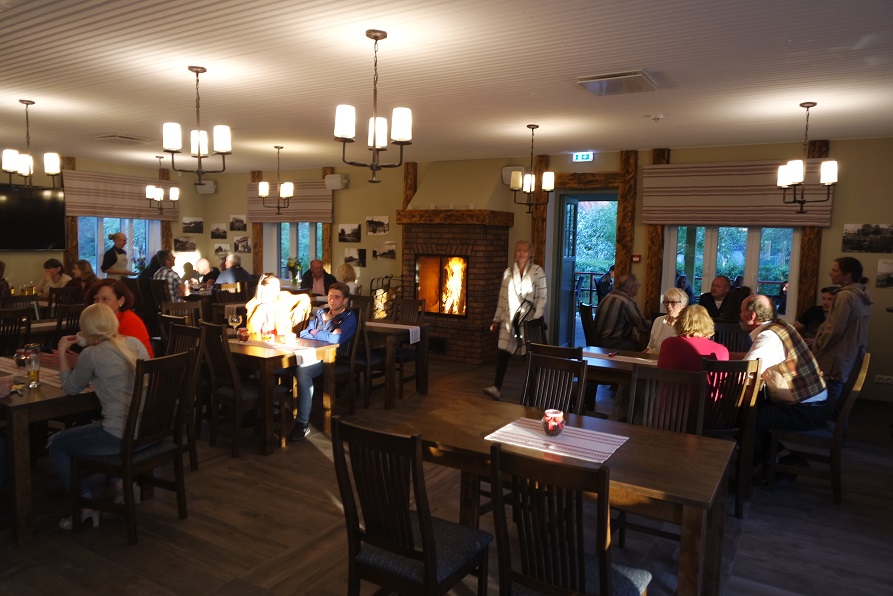

Taastatud Käru kõrtsis on kaks Ahjumaailma ehitatud kaminat, üks väljas, teine sees. Need on inspireeritud otseselt Rumfort fireplaces eeskujul. Sisekaminal on 850x850 kahepoolne klaasuks.

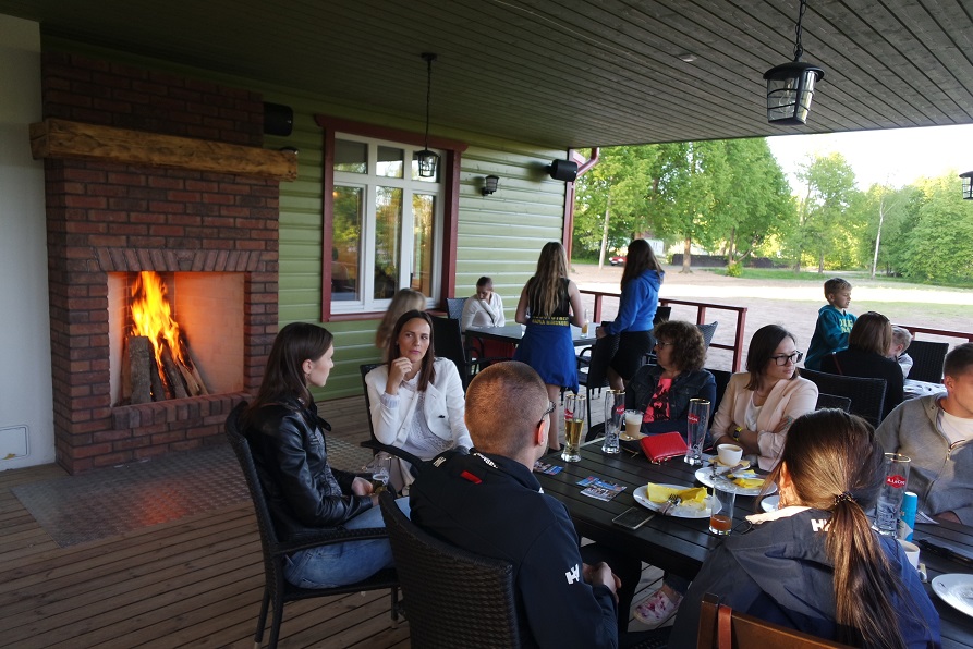

Käru kõrtsi kaminad.

Re: Mõisted selgeks: ahi, kamin, pliit

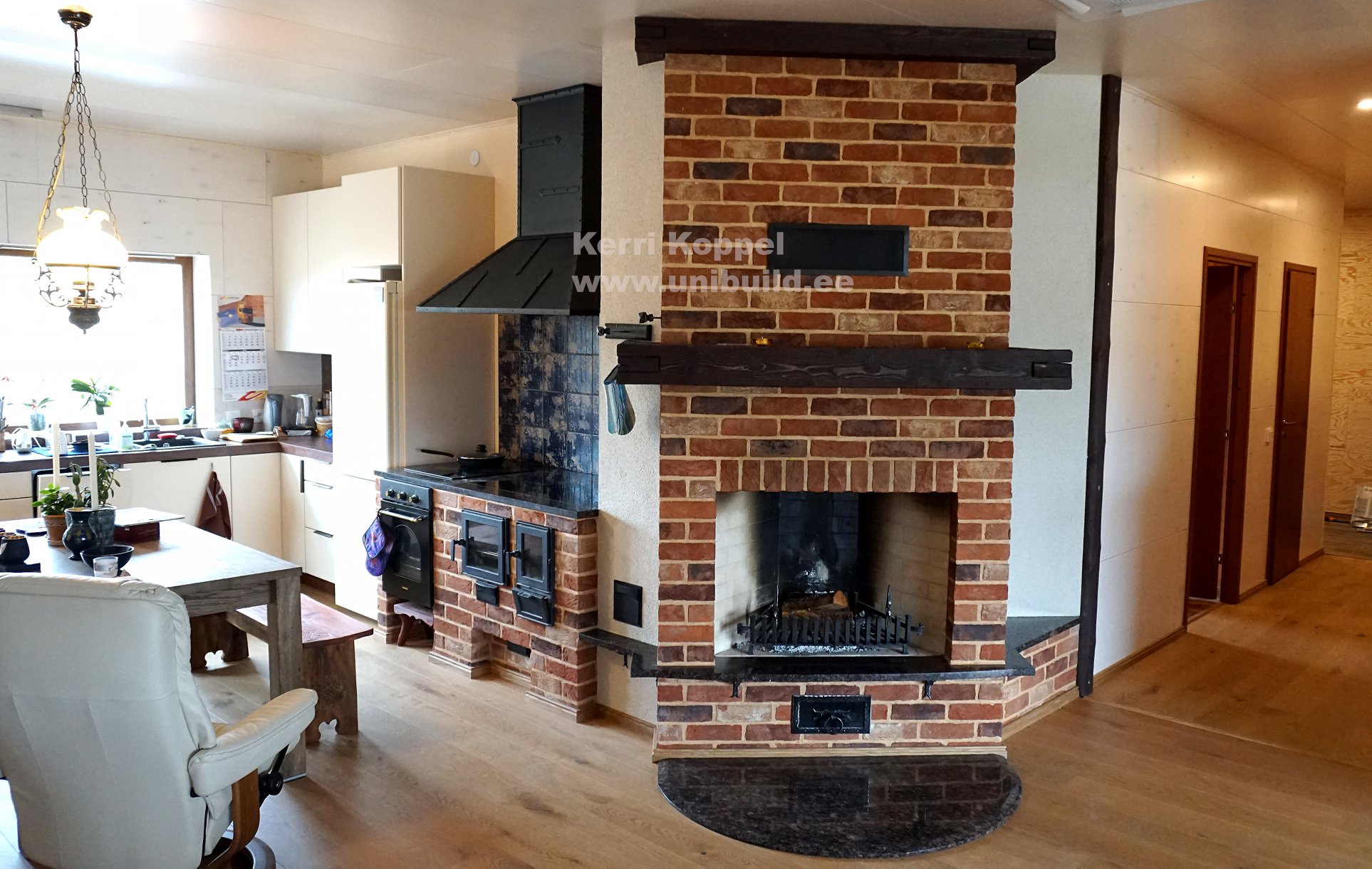

Pliit ja kamin moodustavad eluruumis elava tule traditsioonilise ja otstabekohase kasutamise.
Pliit saab olla eelkõige küpsetuspliit (cooking stove). Küttepliit kõlab väärakalt ;) .

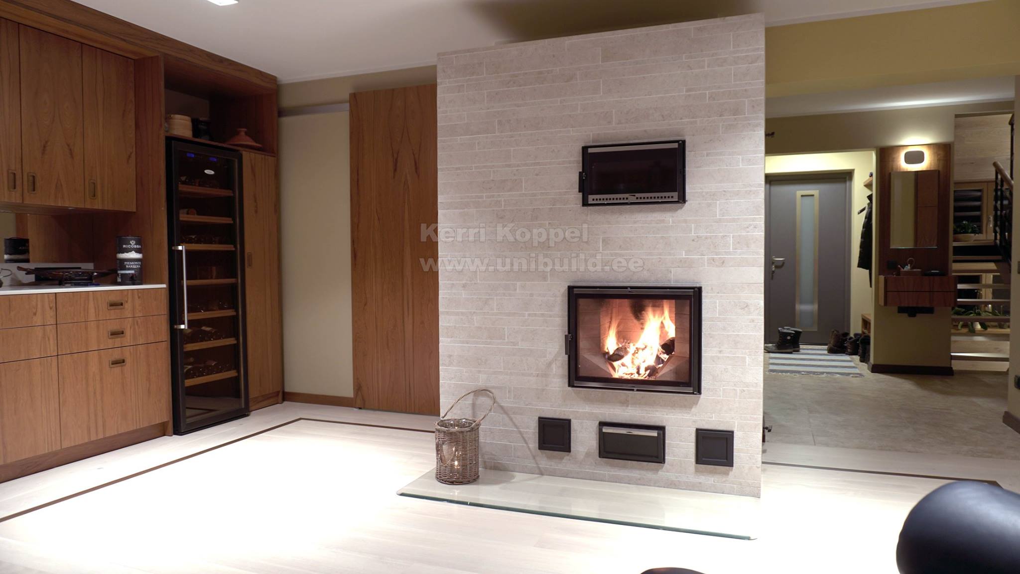

Ahjud. Kaasaegses eluruumis saad kaminahi olla ka küpsetusahjuga. Selline ahi suudab tagada eluruumis ühtlase temperatuuri 24h, vajamata selleks pidevat kütmist.
